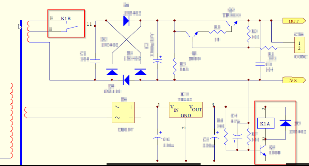

Hi allseits,
eins meiner billigen China-Labornetzteile hat das Zeitliche gesegnet.
Gegen jede Erwartung war es problemlos möglich, vom Amazon Händler den
Schaltplan zu bekommen. Prinzipiell verstehe ich ihn bis auf 1,2
Details, mit denen ich euch gerne belästigen möchte. Mit dem Defekt hat
das vermutlich nichts zu tun, aber warum nicht noch was dazulernen.
Erstes Detail: das Netzteil hat trafoseitig ein Umschatrelais (K1 B), um
die Verlustleistung im Zaum zu halten. Die Versorgung der Relaisspule
(K1 A) wird über eine 2. Wicklung vom Trafo abgenommen und über
Gleichrichter und Stabi-IC (78L12) bereitgestellt. Der Transistor an
(10) macht die Umschaltung.
Die Schaltspannung kommt offensichtlich vom Ausgang des 78L12 über den
Spannungsteiler links von der Spule, der an -VS (!) angeschlossen ist.
-VS wiederum hängt an einer anderen Wicklung.
Wer kann mir erklären, wieso diese Schaltung funktioniert? Ich hätte
erwartet, dass der Transistor seine Schaltspannung von OUT ableitet, und
gegen eine Referenzspannung vergleicht. Wieso kann man hier über diese
simple Verbindung zu -VS das selbe erreichen?
Thx, Armin.

Da fehlt irgendwie was. Vermutlich ist Out mit dem GND des 7812
verbunden, was bei galv. Trennung möglich ist. Dann zeiht die größer
werdende -VS dem Steuertransistor das Potential weg und er sperrt.

ACK, das kenn ich so aus anderen Billigheimern.

Hm, Out an Gnd ... dann machts elektrisch Sinn. Danke für den Tipp!
Erst mal habe ich mich gefragt, wieso man das so aufwändig macht, mit
Hilfswicklung und Stabi, wenn das Endprodukt möglichst billig sein soll.
Aber dann dacht ich: eigentlich gar nicht blöd, das Konzept. Ich
vermute, man hat das so gemacht, um mit der gleichen Platine andere
Netzteilvarianten machen zu können, ohne die Umschaltung anpassen zu
müssen?
Was mich ebenfalls stört - die Relais-Ansteuerung hat so wie sie gemacht
ist doch keine Hysterese? Es müsste doch eine Einstellung an Out geben,
wo das Relais zu flattern beginnt? Da ist ein Elko im Spannungsteiler
(47uF), kann der das Flattern tatsächlich sicher ausschließen, oder
sorgt er nur dafür, dass das Problem möglichst selten auftritt, und wenn
dann mit halbwegs geringer Frequenz?
Armin.

naja tricky schon aber des Relais wird ja ständig gezogen, bei kleinen
Spannungen. Hysterese ? Der Elko stabilisiert den Punkt etwas und wenn
die Verhältnisse der beiden R richtig gewählt werden ergibt sich so was
wie eine Hyterese schätze ich. Bin jetzt nicht so der Analogspezi.
