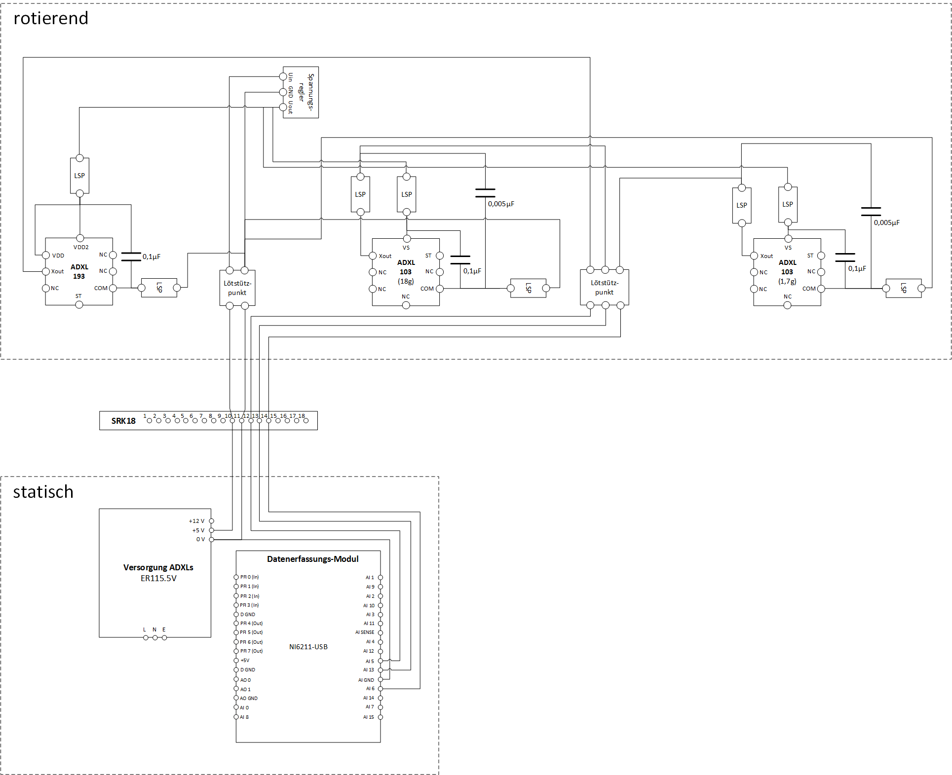

1.)  Auf ein rotierendes Bauteil sollen drei ADXLs mit unterschiedlichen
Messbereichen.
2.)  Die verfügbare Applikationsfläche ist gekrümmt und sehr begrenzt.
Daher möchte ich die Sensoren sowie weitere (SMD)-Komponenten „auf dem
Rücken“ auf die Fläche kleben und mit Kupferlackdraht verdrahten. Als
Kleber möchte ich HBM X60 nutzen und zur Versiegelung HBM PU-140.
3.)  Versorgungsspannung erfolgt über ein Linearnetzteil ER115.5V. Die
Signalauswertung erfolgt über ein National Instruments 6211-USB.
4.)  Die Übertragung von Versorgungsspannung und Signalen zwischen
rotierendem und statischem System erfolgt über einen
Schleifringübertrager. Hierbei handelt es sich um einen SRK18 von
Columbus Contact.

Ich habe einen Schaltplan gemacht und angehängt. In diesem habe ich
versucht, die Hinweise aus dem vorigen Thread umzusetzen. Hierzu
folgende Anmerkungen:
1.)  Die Komponenten und Verbindungen habe ich grob so angeordnet, wie
ich es auch auf dem Bauteil applizieren würde.
2.)  Die Lötstützpunkte (tlw. Mit LSP abgekürzt) habe ich eingeplant, um
nicht mehrere Litzen an einen ADXL-Pin löten zu müssen sowie die
Versorgung besser verteilen zu können. Ich denke, das ist so einfacher.
Hierbei handelt es sich um Applikationszubehör aus der DMS-Messtechnik:
https://dms-technik.de/index.php?option=com_content&view=article&id=708&Itemid=631
3.)  Bei allen ADXLs ist momentan ein Abblockkondensator von 0,1µF
vorgesehen. Kann hier aber gleich auch noch einen 1µF parallel schalten.
4.)  Die beiden 103er ADXLs sind mit einem Kondensator zur
Bandbreiteneinstellung versehen. Der 193er braucht keinen.
Folgende Fragen habe ich derzeit:
1.)  Ist das erst mal grob so okay? Oder habe ich irgendwo einen
gravierenden Schnitzer drin?
2.)  Zu den Kondensatoren: Welche soll ich da nehmen? Analog Devices
schreibt, dass irgendwelche „Poly“-Typen am besten sind:
http://www.analog.com/en/analog-dialogue/articles/capacitance-and-capacitors.html
Ich habe jetzt an solche gedacht:
http://de.rs-online.com/web/p/polyethylennaphthalat-folienkondensator/9203328/
Wenn ich diese auf meine Applikationsfläche klebe, werden die allerdings
gebrückt (Alu). Das könnte ich vermeiden, indem ich zuerst eine Folie
o.ä. zur Isolierung aufbringe.
3.)  Zum Spannungsregler: Welchen sollte ich da nehmen? Die
5V-Versorgung des Netzteils kann ich bis 5,8V einstellen. Wenn ich dabei
bliebe, hätte ich diesen im Auge:
http://de.rs-online.com/web/p/ldo-spannungsregler/6695095/
Im vorigen Thread war allerdings die Rede davon, dass eine höhere
Eingangsspannung in Verbindung mit dem Schleifringübertrager von Vorteil
wäre. Dafür könnte ich den 12 V Ausgangs des Netzteils verwenden und
z.B. diesen Spannungsregler nehmen:
http://de.rs-online.com/web/p/ldo-spannungsregler/5455742/
4.)  Gibt es im Hinblick auf den Schleifringübertrager noch etwas zu
beachten? Oder ist der Spannungsregler das entscheidende Bauteil?
Bedanke mich im Voraus für jegliche konstruktive Hinweise zu dem
Vorhaben.

Du solltest sinnvollerweise die Masseleitung zur Stromversorgung von der
Signalmasse trennen, d.h. diese beiden Massen erst auf dem rotierenden
Teil miteinander verbinden. Die Messdatenerfassungskarte sollte
vorzugsweise differenzielle Eingänge verwenden, wobei als gemeinsames
Bezugspotential aller Kanäle eben die zurückgeführte Signalmasse dient.
Die Kondensatoren zur Bandbreitenanpassung sollten sich vorzugsweise
nicht auf dem rotierenden Teil befinden, sondern direkt an den Eingängen
der Messdatenerfassungskarte. Diese vereinfacht zum einen die Montage
und unterdrückt zum anderen auch noch Störungen, die durch Aussetzer der
Schleifkontakte verursacht werden können. Auch der dritte ADXL sollten
dann solch einen Kondensator bekommen.

von Christoph H. (deine_muddi)
Du meinst im statischen Teil nicht die Masse von Netzteil zu NI6211
ziehen, sondern die COM-Ausgänge der ADXLs auf dem rotierenden Teil
zusammen führen, über den Schleifring zurück und dann erst auf AI GND
von NI6211 legen?
> Die Messdatenerfassungskarte sollte vorzugsweise differenzielle Eingänge
Mhh... wollte differenziell eigentlich vermeiden. Habe die anderen
Kanäle schon alle belegt. Dann müsste ich für verschiedene Messungen
immer umverdrahten.
Das habe ich ursprünglich auch so gedacht. Dann hatte im anderen Thread
wer davon abgeraten und gesagt, dass die möglichst nahe an die Sensoren
müssten. Ich hätte jetzt auch eher gedacht, dass das eher bei den
Abblockkondensatoren für die Versorgung relevant ist.
