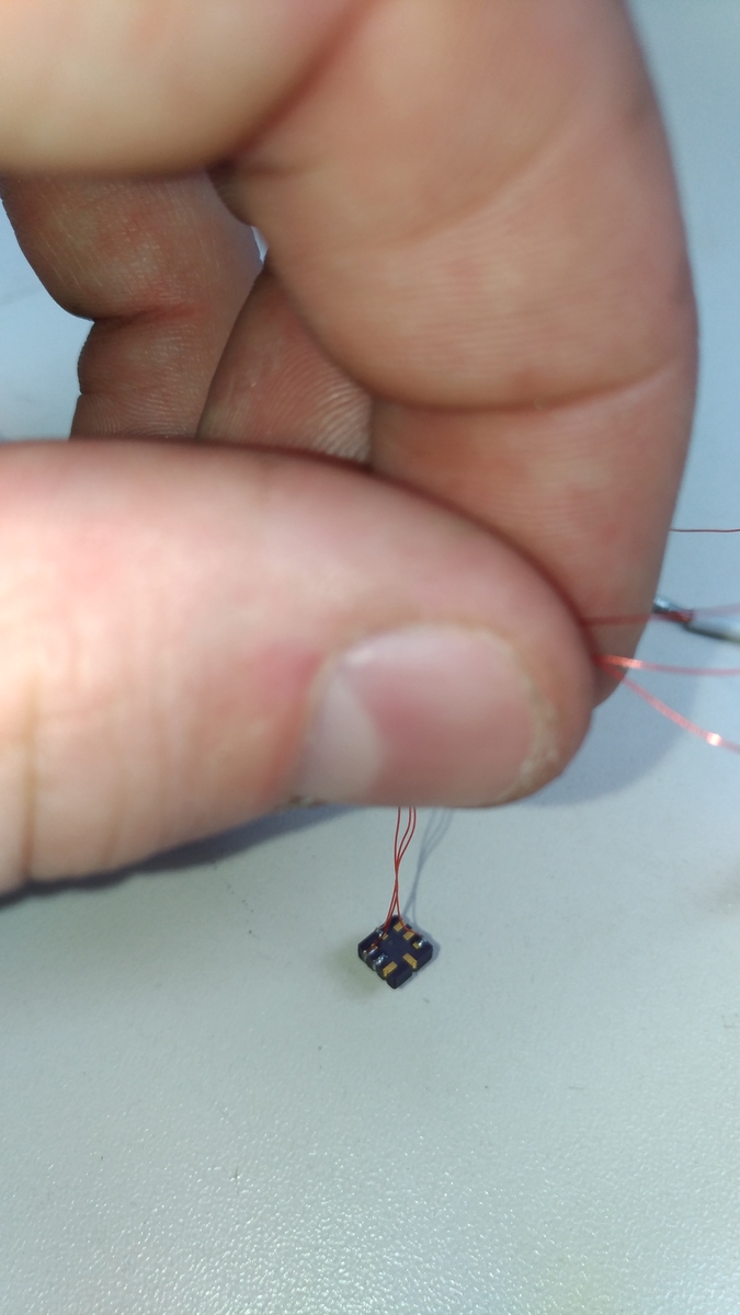

Alle Sensoren habe ich mit Kupferlackdraht bedrahtet, bei 250 °C mit
bleihaltigem Lötzinn.

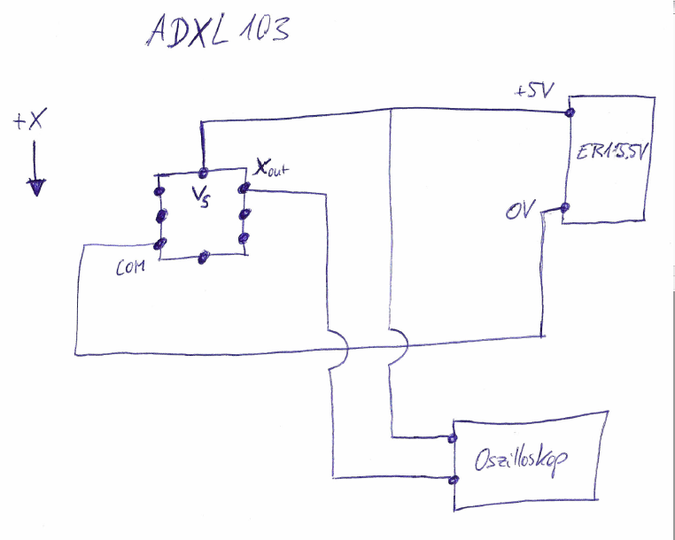

Alle sechs Sensoren habe ich zum Testen an das Netzteil angeschlossen
sowie mit einem Oszilloskop zwischen dem Ausgang Xout und der
Versorgungsspannung Vs (beim 193er VDD) gemessen, Schaltplan siehe
Anlage. Die Kondensatoren habe ich zunächst weggelassen, aber diese
dienen ja nur zur Realisierung eines Tiefpassfilters und sollte daher
erstmal keine Rolle spielen!?

4.)  Auch wenn ich die Spannung zwischen Xout und Vs messe, passt diese
nicht zu den Angaben im Datenblatt. Beispiel: Bei den 103ern liegt bei 0
G eine Spannung von ca. 1,8 V zwischen Xout und Vs an, also 6,8 V
zwischen Xout und COM. Laut Datenblatt sollen es aber 2,5 V sein (siehe
S.3). Auch die Empfindlichkeit passt nicht: Laut Datenblatt sollen es
bei dem 103er mit +-1,7 G Messbereich 1000mV/G sein und bei dem mit +-18
G Messbereich 100mV/G. Bei mir ist die Spannungsänderung bei 1G um etwa
Faktor 10 geringer. Diese habe ich durch Drehen des Sensors bestimmt
(Erdbeschleunigung). Bei den Sensoren mit 1,7G und 18G sehe ich es im
Signal, wenn ich den Sensor in X-Richtung bewege.
Weiß wer, wo der Hund begraben liegt? Habe ich irgendwas falsch
verdrahtet? Oder kann es sein, dass die Sensoren alle durch den
Handlötprozess kaputt gegangen sind?

> Bei mir ist die Spannungsänderung bei 1G um etwa Faktor 10 geringer.
Der Chip hat einen Ausgangswiderstand von 32k Ohm. Wie hoch belastet
dein Meßgerät das Signal? Welchen Eingangswiderstand hat es?
Da steht "ZERO g BIAS LEVEL" 2,5V , also genau die halbe
Betriebsspannung. Damit hat man in beide Richtungen gleich große
Aussteuerbereiche. Maximalwerte ergeben sich aus der "Sensitivity"
verknüpft mit dem "Measurement Range", für den ADXL103 also +/- 1,7V um
die 2,5V herum.

Ja, das dachte ich mir auch so. Aber ich habe bei 0 G eben ca. 1,7 V
zwischen Vs und GND, was dann ca. 6,7 V zwischen Xout und GND sind. Das
passt - genau wie die Sensitivität - gar nicht zu den Angaben im
Datenblatt.

Betreibst du den Sensor etwa mit 8,4 Volt?
Der Chip muss mit 3 bis 6V betrieben werden. Laut Absolute maximum
Ratings sind allerhöchstens 7V zulässig. Du hast die Chips warscheinlich
kaputt gemacht.

Nein, wie kommst du auf 8,4 V? Da gehen 5 V vom Netzteil rein, siehe
Skizze.

Sorry, Schreibfehler. Zwischen VS und GND habe ich natürlich 5 V. Ich
meinte zwischen Xout und Vs habe ich 1,7 V.

Wie sonst kann aus dem Chip 6,7V heraus kommen, wenn Vs nur 5V beträgt?
von Route_66 H. (route_66)
Christoph H. schrieb:
> Ich
In welche Richtung zeigt bei dieser Messung die Erdbeschleunigung?
von Stefan F. (Gast)
> Ich meinte zwischen Xout und Vs habe ich 1,7 V.
Und welche Spannung hast du zwischen Xout und GND?

Sorry, wie schon gesagt Schreibfehler. Folgendes ist richtig:
Vs - GND: 5 V
Xout - GND: 6,7 V
Xout - Vs: 1,7 V
von Peter II (Gast)
> Vs - GND: 5 V
> Xout - GND: 6,7 V
> Xout - Vs: 1,7 V
glaube ich nicht. Woher soll eine Spannung kommen die größer als die
Betriebsspannung ist?
> Vs - GND: 5 V
> Xout - GND: 6,7 V
> Xout - Vs: 1,7 V
Das kann nicht sein. Wenn der Chip 5V Verosrgungsspannung hat, kann da
nie und nimmer mehr als 5V heraus kommen.
Wo kommen denn die 6,7V her?
Wenn das stimmt:
> Xout - GND: 6,7 V
> Xout - Vs: 1,7 V
Dann hast du mit 100% Sicherheit 8,4V Versorgungsspannung. Das ergibt
sich aus den Naturgesetzen der Physik.
Kann es sein, dass du dein meßgerät falsch bedienst oder daß es defekt
ist?
Hast du die 5V Versorgungsspannung nachgemessen oder hoffst du nur, daß
es 5V sind?

So, Freunde.
Habe zunächst nochmal mit dem Multimeter gemessen...
Vs - GND: 5V
Xout - GND: 2,5V
Xout - Vs: -2,5V
Sensitivität: 1V/G
Sollte alles gut sein, wie im Datenblatt beschrieben.
Beim Oszilloskop krieg ich nur Murks raus. Das zeigt schon -10V, wenn
ich nur Vs dran mache, Masse noch nicht verbunden. Und dann kommen halt
die oben beschriebenen Werte raus (in Beträgen, Vorzeichen nicht
gemerkt).
Oszilloskop ist ein Tektronik TDS210. Vllt. benutze ich das falsch? Bild
ist im Anhang...

von fft (Gast)
Aaaaalsoooo....
1.) Datenblatt GENAU lesen :-)
Mach doch erst einmal die passenden Kondensatoren ran. An die Ausgänge
passend zur gewünschten Bandbreite, Abblockkondensator nimmst du erstmal
bitte 100nF + 10uF parallel. Auf der Webseite von AD findest du jede
Menge Infos dazu.
2.)
Ja, das tust du. Nimm doch bitte mal einen Tastkopf, Laborleitungen
haben an einem Oszi nichts zu suchen. (Wellenwiderstand,
Signaleinkopplung, etc.)
> so wie ich die Anleitung interpretiere
Falsch. Sie sind auch nötig, um die Verstärker zu stabilisieren, damit
sie nicht ungewollt schwingen.
> (Kondensatoren) möglichst nah an die ICs müssen
richtig
> reicht es, wenn ich einmal den/die Abblockkondensatoren
> davor Schalte? Oder muss ich das wirklich bei jedem dran machen?
Jedes IC braucht eigene Kondensatoren, sonst bist du doch schon mehrere
Zentimer weit entfernt.
Wenn man keinen genauen Plan hat, ist man mit einem 100nF Kondensator
pro IC zu verwenden. (Wenn das IC mehrere Versorgungs-Pins hat, dann
einen Pro Verosrgungs-Pin).
Alle weiteren Kondensatoren hängen sehr vom konkreten Anwendungsfall ab.
Zu viel Kapazität kann negative nebenwirkungen haben. Da würde ich den
Prototypen aufbauen, messen und dann schauen, wo noch was abgeblockt
werden muss.
> Bandbreiteneinstellung ... Ist es egal, wo sich diese örtlich befinden?
Mache die auch möglichst nache an das IC. Und achte auf saubere
sternförmige Masseverbindungen. Bedenke, daß jede Leitung (auch gerade
Stücke von wenigen cm) wie eine Spule wirken, aber auch wie ein
Kondensator und somit auch wie eine Antenne. Und sie haben auch einen
gewissen Innenwiderstand, der besonders bei GND zu beachten ist.
Daher sollen Leitungen möglichst
- kurz sein
- gerade verlaufen
- viel Abstand zu benachbarten Signalen haben
- Möglichst niederohmig abgeschlossen sein
Bei den Versorgungsleitungen sollst du keine Ketten bilden, wie diese:
+ o----+-------+-------+-------+-------+-------+
      IC1     IC2     IC3     IC4     IC5     IC6
- o----+-------+-------+-------+-------+-------+
GND
Denn die Stromaufnahme von jedem IC verursacht Spannungsabfall auf den
Leitungen, so dass die weiter rechts liegenden IC's keine stabile
Versorgungsspannung mehr haben.
Große Schleifen sind auch schlehct, weil eine große Induktion haben. Sie
strahlen starke elektromagnetische Felder ab (vor allem bei digitalen
Schaltungen) udn sind für Radiowellen ganz besonders empfänglich.
Also nicht so:
      IC1     IC2     IC3     IC4     IC5     IC6       |
- o----+-------+-------+-------+-------+-------+        |
GND                                                     |
+ o-----------------------------------------------------+
Noch schlimmer wäre es, wenn die GND Leitung so eine Schleife hätte.
Richtig geht es so:
      + o-----[Spannungsregler]-----+
Netzteil             |              |
                     |   +---IC1----*
      - o------------*-----IC2---+    |
                        +--IC3--------+
So ist das mit der sternförmigen Verkabelung gemeint. Mit "*" habe ich
die Sternpunkte markiert.

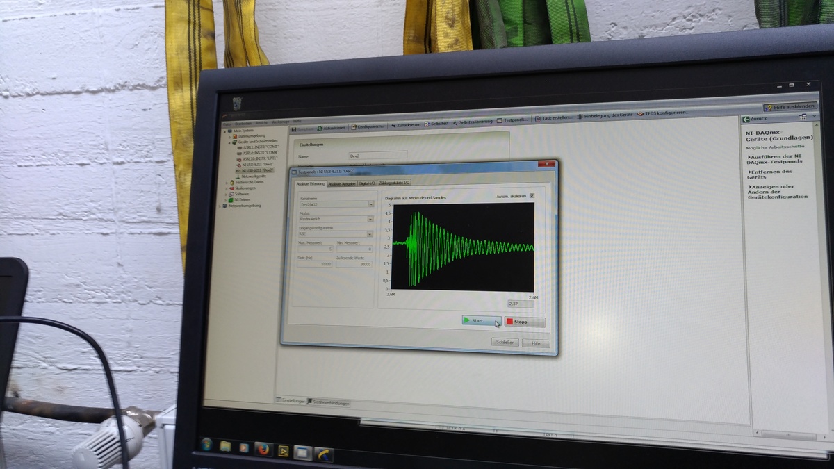

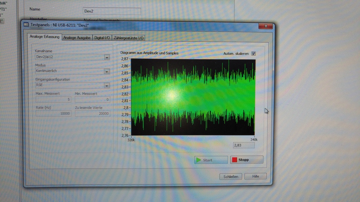

Den Sensor habe ich soeben mal an die National-Instruments Kiste
angeschlossen und da passt alles und er verhält sich wie im Datenblatt.
Also 2,5 V bei 0G und 1V/G Sensitivität. Grundrauschen habe ich derzeit
ca. 100mV.
Im Anhang mal ein Bild von einem Ausschwingversuch (Pendel ADXL an
Lackdrähten).
Das ist jetzt noch ohne Kondensatoren, die muss ich noch bestellen.
