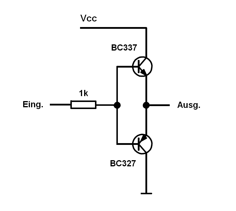

ich möchte eigentlich mit einer inverterstufe 2 Mosfet abwechselnd
schalten.
Allerdings ist das für meine Anwendung viel zu langsam.
Hat jemand eine schnellere alternative, die schnell meine beiden Mosfets
schalten kann.
Eingangsspannung ist 24V.
Der eine Mosfet soll 8µs leiten und sonst leitet der andere.
Danke und Gruß
Sebastian

Ralf L. schrieb:
> Für jeden MOSFET eine eigene niederohmige Push-Pull Treiberstufe
> vorschalten. Bei einer der beiden Treiberstufen schaltest Du noch einen
> Inverter davor z.B. aus der 40xx Reihe.
Das gibt es halt auch in fertig für Brückentreiber mit eingebauter
Totzeit. Die Logikgatter kannst du ruhig wieder vergraben, die
Leichenschändung muss nicht sein.
Was heißt "vermutlich"? Es ist Zeit, die Anwendung genauer zu
beschreiben.
Man kan Logikgatter auch so verschalten, daß die Verzögerungszeit des
Inverter keine Rolle spiel:
Signal o---+-----Inverter--------o Erster Transistor
           +-----Buffer----------o Zweiter Transistor
Du musst dan halt nur einen Inverter und einen Buffer mit gleicher
Laufzeit-Verzögerung finden.

Genauso. Und ggenau des suche ich
THOR schrieb:
> Für Inverter und Buffer XOR Gatter verwenden.
Genau.
Mit zwei XOR Gatter aus dem selben Baustein wäre das gewährleistet.
Und als MOSFET-Treiber eine Push-Pull Stufe oder einen fertigen
Baustein.
Ralf L. schrieb:
Ach Gottchen. Logikgatter haben Verzögerungszeiten im einstelligen
Nanosekunden-Bereich. Das ist nun wirklich Pillepalle bei 125kHz. Oder
im Vergleich zu den Gate-Umladezeiten (ohne potenten Treiber geht da gar
nix).
Viel interessanter wäre die Frage, ob die MOSFETs denn gleichzeitig
leiten dürfen. Bei einer Brücke würde man auf jeden Fall eine Totzeit
vorsehen. Aber wir wissen ja nicht, was der TE wirklich vorhat.
