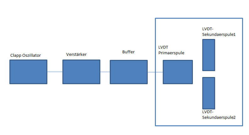

Hallo liber Leute,
Ich habe einen Clapp Oszillator mit 400kHz gebaut. Ich habe es
gebraucht, um meine LVDT-sensoren im Betrieb zu nehmen.
LVDT-Sensor ist ein Linear variabler differentialer Transformator,
dieser braucht 3Vpp Sinussignal mit 400kH. Es gibt 4 unterschiedliche
LVDT-sensor mit der Impedanz am Primärespule: Z1= 221,42Ohm,
Z2=164,61Ohm, Z3=107,97Ohm und Z4=51,469Ohm.
Ich habe so überlege sieh Anhang ist das sinn wohl? Da ich noch nicht
sowas entwickelt habe?
Der Operationsverstärker habe ich "LMH6655MM" ausgewählt, weil es
Single und Dual Low Power ist. Da ich für meine Schaltung keine negative
Spannung brauche, passt der LMH6655MM gut.
Kann mir jemand Tipps geben? Welche Buffer wähle ich aus?
Vielen Danke
#5060924
Man kann einfach einen bipolaren Transistor nehmen, aber natürlich auch
einen OpAmp. Da Phasenverschiebung egal ist, könnte es sogar ein eher
langsamer sein, aber 60mA sollte er liefern können. Da gibt es viele als
Videoverstärker für 5V ausgelegte wie dein LMH6655, aber ich würde statt
dieser Hybrid-ICs rein monolithische nehmen, die sind billiger. TS922 ?
Wird die untere Kante sein. Die OpAmps können auch gleich verstärken,
ein Bauteil entfällt damit, allerdings wird man bei langsamen OpAmps den
Versorkungsfaktor korrigieren müssen.
