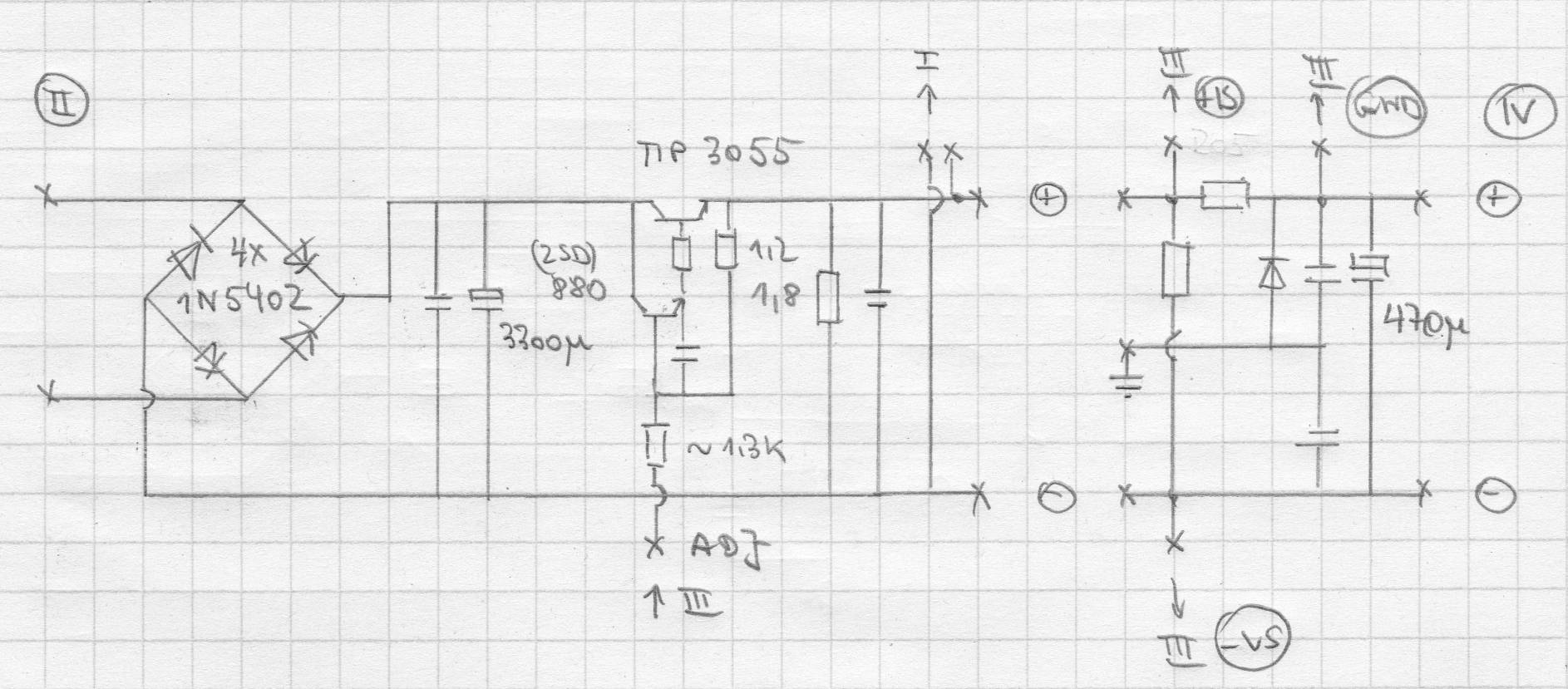

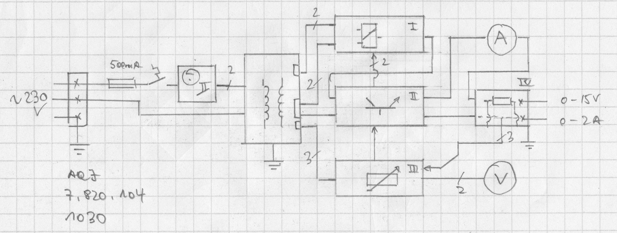

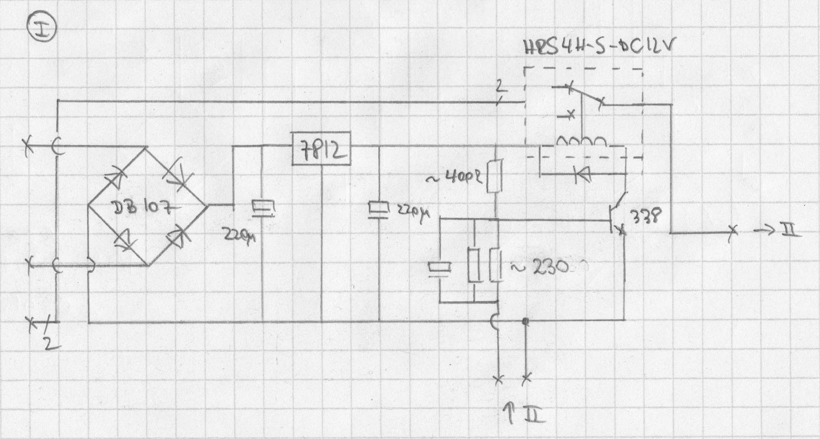

OP #5083897
Habe den Fehler inzwischen gefunden.
Anbei ein paar Skizzen, falls jemand ähnliche Probleme hat. Ist per Hand
gezeichnet, und ohne Garantie. Möglicherweise aber etwas besser als von
Scratch neu zu starten.
Es sind 3 PCB (Schaltungen I und II sind auf dem gleichen PCB).
Der Trafo liefert neben der Hauptspannung (ca. 9 VAC und 19 VAC) zwei
Hilfspannungen (ca. 16 VAC für's Relais und 2 x 8VAC für die OpAmps).
Das Problem bei mir lag an einem Defekt des 10k Potis zur
Strombegrenzung.
