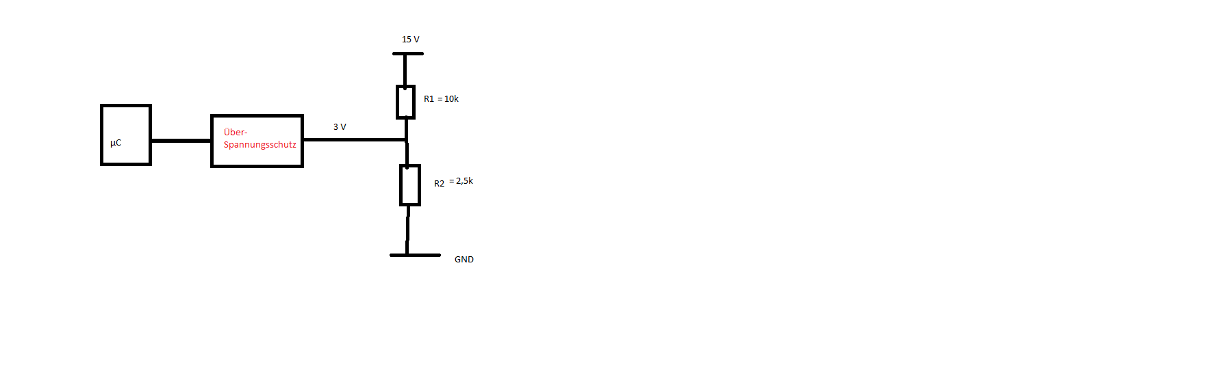

Hi Leute,
ich möchte die Schaltung aus dem angehängten Bild aufbauen.
Falls im Fehlerfall keine 15 V anliegen, sondern eine höhere Spannung,
könnte es zur Beschädigung des µC kommen.
Deshalb möchte ich einen Überspannungsschutz anbringen. Dieser darf den
Spannungsteiler allerdings nicht belasten, damit ich ein korrektes
Spannungsteilerverhältnis von 1:5 bekomme.
Eignet sich hier eine einfache Zener-Diode mit 3,6 V, um den µC-zu
schützen.
Vielleicht sollte ich auch noch anmerken, dass das 15 V Signal eine
Frequenz von bis zu 50 kHz hat.
Ich freue mich über eure Hilfe!

ja
Wieviel höher?
Eine einfache Klemmdioden von deinem ADC-Eingangnach VCC reicht. 1N4148
ist dein Freund.
>schützen.
Nein, denn die hat eine Bananenkurve und läßt auch bei 3,3V schon
ordentlich Strom fließen.

> Wieviel höher?
Ich habe mir das gerade nochmal überlegt. Ich glaube ich könnte sogar
auf einen Schutz verzichten.
Denn mein STM32F4 ist bis auf die ADC-Eingänge überall 5 V tolerant und
darf an diesen Pins eine MAXIMALE! Spannung von ungefähr 7 V haben.
Diese Grenze würde ich erst erreichen, wenn sich mein EIngangssignal den
40 V nähern würde.
Datenblatt lesen.
Normalerweise enthält ein uC eine Eingangsschutzdiode
+15V    intern
 |      +-|>|-+-- +5V/3.3V
10k     |     |
 +------+--|  uC  |
2k5           |
GND          GND
Wenn eine zu hohe Eingangsspannung über die 10k nicht zu zu viel Strom
über die Diode führt (Datenblatt lesen, ein AVR verträgt z.B. 40mA, also
über die 10k 400V), dann reicht deine Schaltung schon.
Aber nur wenn die uC-Schaltung an den 5V/3.3V auch mehr als 40mA
benötigt, sonst erhöht sich dort die Spannung.
Wird die Diode überlastet, dann kann man eine externe stärkere Diode
benutuzen, aber besser keine Schottky-Diode die einen hohen
Rückwärtsstrom hat und damit das Messergebnis verfälscht, sondern auch
eine Siliziumdiode und weil die dann parallel mit der internen wäre, ein
weiterer Widerstand.
+15V     1N4448
 |      +-|>|--------+-- +5V/3.3V
10k     |            |
 |      |      +-|>|-+ intern
 +------+--1k--+--|  uC  |
2k5                  |
GND                 GND
Benötigt die uC-Schaltung keine 40mA (oder wie viel auch immer über die
Eingangsschutzdiode maximal fliessen), dann muss dort noch ein
Überspannungsschutz hin, z.-B. durch einen TL431 Shuntregler.
+15V
 |      +-|>|-+-------+----+--- +5V/3.3V
10k     |     |       |    |
 |      |  +------+  2k7   |
 +------+--|  uC  |   |    |
 |         +------+   +--TL431
2k5           |       |    |
 |            |      2k5   |
GND          GND      |    |
                     GND  GND

Ja, auch andere Störfälle z.B. ESD, Induzierte Überspannungen bei
Blitzschlag usw. können einen uC eingang leicht beschädigen.
Logisch, jede Schutzbeschaltung muß darauf hin geprüft werden, wie weit
sie die Schaltung beeinflusst und ob sie z.B. auch wirksam ist, wenn die
Stromversogung aus ist.
> schützen.
Eine sehr einfache aber wirksame Methode sind Klemmdioden gegen +/- Ub
wie hier im Bild 1 gezeigt:
https://www.elektronik-kompendium.de/public/schaerer/ovprot.htm
Voraussetzng ist eine gute Strombegrenzung. Da darf der Spannungsteiler
auch noch hochohmiger sein.
Falls der Leckstrom der Dioden bei hohen Temp. und hochohmigen
Widerständen      ein Problem wird, sollten extra Leckstromarme Dioden
eingesetzt werden.
Z.B. BAV199.
https://www.infineon.com/dgdl/Infineon-BAV199SERIES-DS-v01_01-en.pdf?fileId=db3a30431400ef6801141cba733104e5
Also quasi Gleichstrom ;-)
Gruß Öletronika
Dieser belastet aber meinen Spannungsteiler.
Diese Schaltung habe ich auch noch nie ohne die Widerstände vor und nach
den Dioden gesehen. Kann ich auf diese verzichten und belasten die Diden
meinen Spannungsteiler nicht???
Ein unverfälschtes Teilerverhältnis ist nur bei Eingängen zur
Spannungsmessung wichtig. Dem widerspricht aber:
> 40 V nähern würde.
Demnach scheint es um einen Digitaleingang zu gehen - wozu ist da ein
absolut unverfälschtes Teilerverhältnis wichtig? Bei einem 5V-toleranten
Digitaleingang könnte man einfach eine 5V6-Zenerdiode parallel zum
Eingang klemmen, und der Strom, mit dem die Z-Diode bei kleineren
Spannungen den Spannungsteiler belastet, ist für die digitale
Schaltschwelle völlig unerheblich.
Und bei den AD-Eingängen braucht man keine extra Dioden - die internen
Klemmdioden im STM32 können 5mA locker ableiten (Vin > 50V), ohne daß
der Controller kaputt geht.
In der Regel braucht der ST, zumindest im Betrieb, auch mehr, als 5 mA,
weshalb durch Speisung von VDD über die Klemmdiode mit < 5mA wohl eher
keine Gefahr droht.
