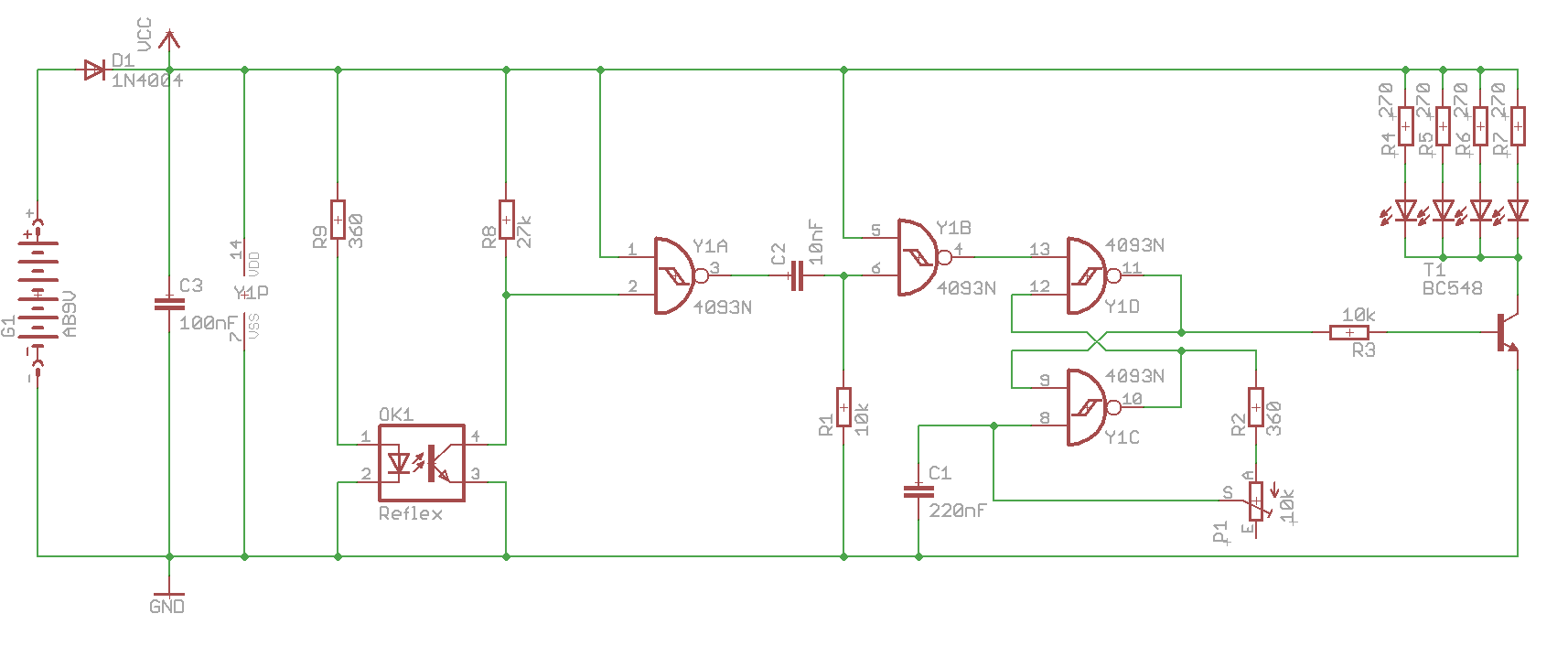

Wie wärs damit? Eigentlich für ein Stroboskop, das über eine
Reflexlichtschranke ausgelöst wird.
Das Verhalten ist normal so: Wenn die Lichtschranke unterbrochen wird
(oder umgekehrt) blitzen die 4 LEDs für eine kurze Zeit (eingestellt mit
C1, R2, P1) auf. Es bleibt bei dem einen Blitz, auch wenn die
Unterbrechung länger andauert (wg dem Differenzierglied)
Du köntest den invertierten Ausgang des Monoflops (Pin 10 statt 11)
nutzen.
Statt dem OK1 Dein Mikroschalter an Pin 3/4, das Drumrum an Pin 1/2 und
R9 kann weg. Eventuell musst Du noch den Taster und R8 vertauschen,
falls die Unterberchung immer erst beim Loslassen des Tasters kommt.
Die Zeit ist mit der RC Kombination von ca. 1...5 ms einstellbar. Du
bräuchtest einen etwas größeren C, ich würds mit 1u oder 2.2u probieren.
Ein Oszilloskop ist dabei hilfreich.

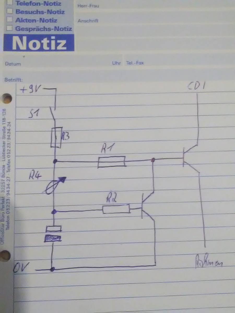

Mal ganz dumm gefragt, kann man einfach einen Transistor oder Mosfet zum
abschalten benutzen und dann über eine Einschaltverzögerung dem
Transistor den Steuerstrom wegnehmen?
