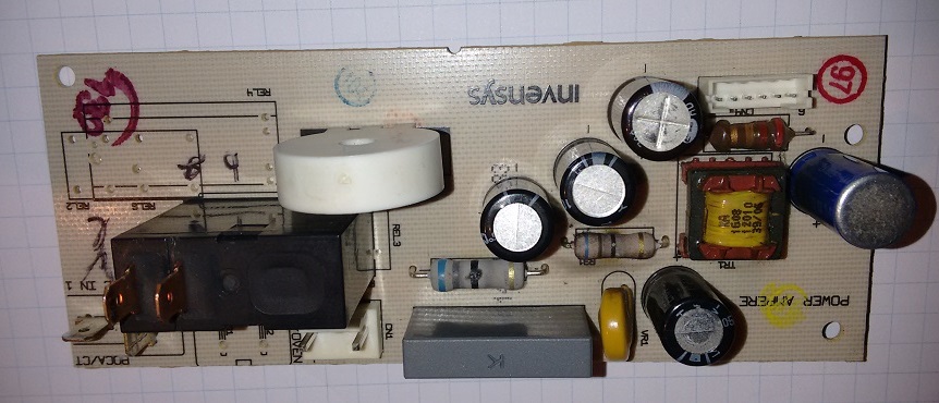

ich habe hier eine Platine aus einem defekten Backofen.
Leider finde ich keine Möglichkeit die Platine irgendwo zu bestellen,
deswegen würde ich sie gerne reparieren.
Hier hat sie mal einer angeboten:
http://www.ebay.de/itm/Whirlpool-Ikea-30094752-Elektronik-Steuerung-Invensys-041001-20-0590-01A/171860447754

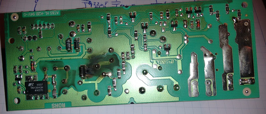

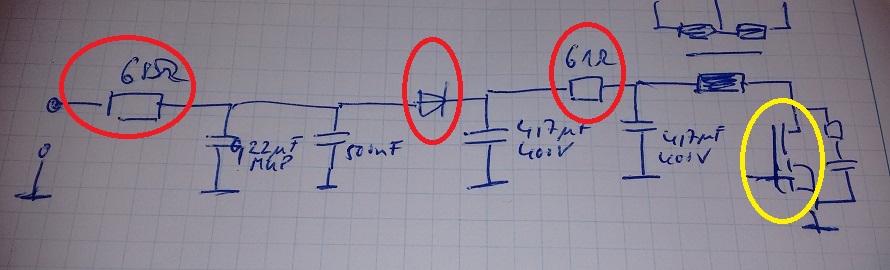

Es hat den Primärteil eines Schaltreglers zerlegt. Es sind auf jeden
Fall zwei Widerstände und eine Diode kaputt (rote Kreise). Ob es den
Schaltregler zerlegt hat weiß ich nicht (gelber Kreis). Es ist hier kein
Kurzschluss zu messen.
Ich würde morgen die drei rot gekennzeichneten Bauteile ausbauen und
tauschen. Dies ist einfach mal zum testen. Wenn das nicht geht den
Schaltregleric (TNY264GN) bestellen und auch noch tauschen.
Müssen die Widerstände spezielle sein? Nicht brennbar,
Sicherungswiderstände etc.?
Kann man die Platine irgndwo doch noch bestellen? Bezeichnung ist im
Ebaylink.
Ist meine Analyse soweit richtig?
Viele Grüße
Johannes

Die Verrußung auf der Unterseite sollte man auch entfernen, weil es
sonst zu Kriechströmen und Überschlägen kommen kann. Könnte nämlich
leiten.

Viele Hinweise zu deinem Problem enthält der recht lange thread über die
Netzgeräte von AEG-Waschmaschinen und Wäschetrocknern, hier im Forum.
Empfehlung: vor dem Bestellen und Tauschen der Billigteile DRINGENDST
den TNY testen (wie von hinz beschrieben), sonst waren die ganze Arbeit
und Bauteile sehr wahrscheinlich vergebens.
Wenn es so thermal robuste Bauteile zerlegt hat, wie soll die Energie
auf dem Weg sonst gegen Masse gegangen sein? Im besten Fall ist der TNY
tatsächlich "offen" (siehe div. Bilder im Trockner Thread) und stellt
keine Gefahr mehr dar.

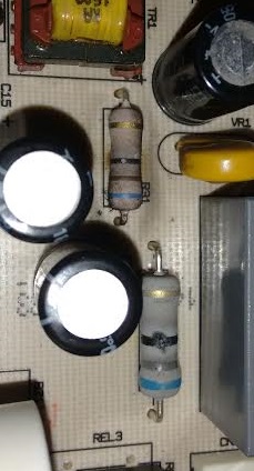

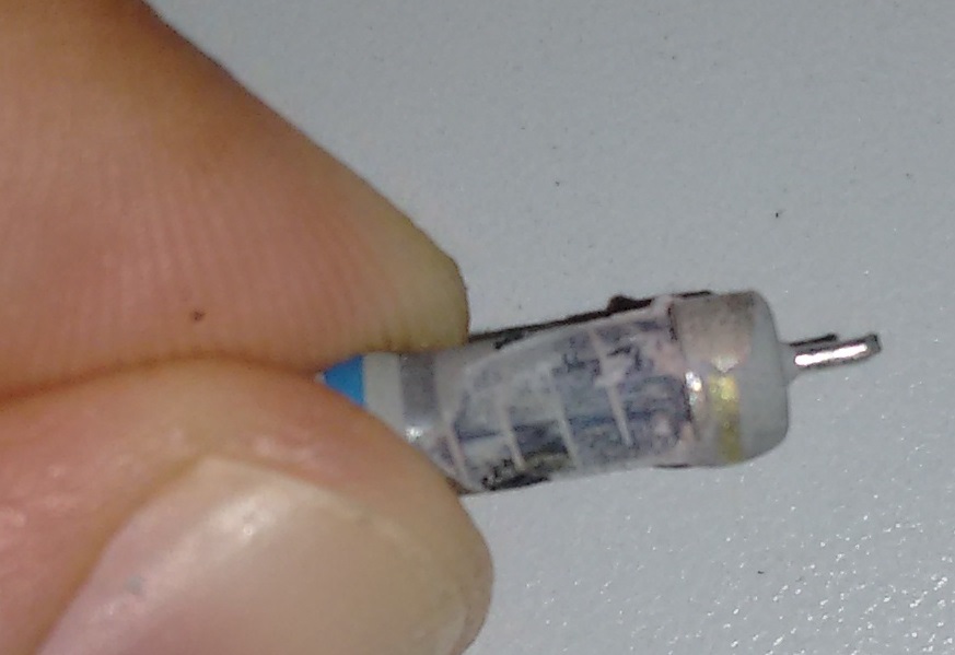

ich habe heute mal gesucht und alle Bauteile bei tme.eu gefunden ... bis
auf die Widerstände.
Durchmesser 3,8-4mm x 12mm
Durchmesser 4,1 -5mm x 14 mm
Mit den Werten bin ich mir nicht 100% sicher, sollte aber relativ egal
sein ob es 61 oder 68 Ohm ist (tendiere eher zu braun, 61 Ohm ist aber
nicht wirklich typisch). Es scheinen Kohleschichtwiderstände zu sein
(bild).
Aufgrund der Größe schätze ich 2 und 3 Watt.
Leider kann ich keine Widerstände finden. Sicherungswiderstände schon
mal gar nicht, ich hätte mich jetzt mit nicht brennbar begnügt.
Hast jemand eine Ahnung wo ich die bestellen kann?
Grüße
Johannes
Das passt zu Reichelt "2W Metall", die sehen genau so aus.
> 61 Ohm ist aber nicht wirklich typisch).
61 Ohm ist in keiner Normreihe, aber überhitztes Rot wird gerne mal
braun = 62 Ohm.
Zumindest ich sehe Kohleschicht seit über 30 Jahren nicht mehr als Stand
der Technik an.
Als in den 70er Jahren in Fernsehern die ersten Diodentuner auftauchten,
brauchten diese stabile 33V für die Senderabstimmung (TAA550 / ZTK33).
Diese Z-Dioden kackten gerne ab, fast immer war deren
Kohleschicht-Vorwiderstand über die Zeit niederohmig geworden.
Ich habe noch nie einen Metallfilmwiderstand gesehen, der niederohmig
wird, die Dinger unterbrechen. Dass Kohle auch gerne zu Heizzwecken
verwendet wurde (= brennt gut), muß ich nicht erwähnen?

Die beiden Widerstände haben 68 Ohm. Es handelt sich um
Metalloxydschichtwiderstände. Der kleinere hat eine Leistung von 2 Watt.
Die angegebenen Abmessungen des größeren Widerstands scheinen für 3 Watt
Leistung etwas zu klein (6 x 16,5mm).
MfG

bei genauerer Betrachtung des "Schaltplans" sieht man, dass der erste
(68Ohm) Widerstand von beiden Halbwellen über den C mit 0,22µ "bestromt
wird", zusätzlich während einer HW über die Diode und die Netzteillast.
Der andere Widerstand bekommt immer nur eine HW entsprechend der
Leistung die das NT zieht. Irgendwie also doch eine "Schieflast"
Aber der Anteil über den C ist nach Adam Riese auch nur 15mW ....
btw.: das andere "C" dürfte eher ein MOV (500V?) sein.
