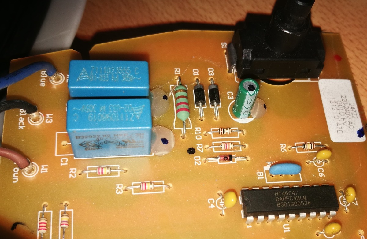

Hallo, Die Platine stammt aus einem Staubsauger der Marke Philips. Was sind diese blaue Kapazitäten? Wo kann ich finden? Ich habe keine Info gefunden. Noch eine Frage. Dieser schwarze Käfer ist eine 8-bit MCU, HT46C47. Laut Datenblatt funktioniert er mit einer Spannung bis 5,5V. Auf der Platine, wie Ihr sieht, keine Trafo, keine Spannungsregelung für MCU. Die 230V ist direkt mit der MCU verbunden :| . Wie ist es möglich? Danke. MfG.

Die Schaltung versorgt sich über ein sogenanntes Kondensatornetzteil und einer z-Diode .

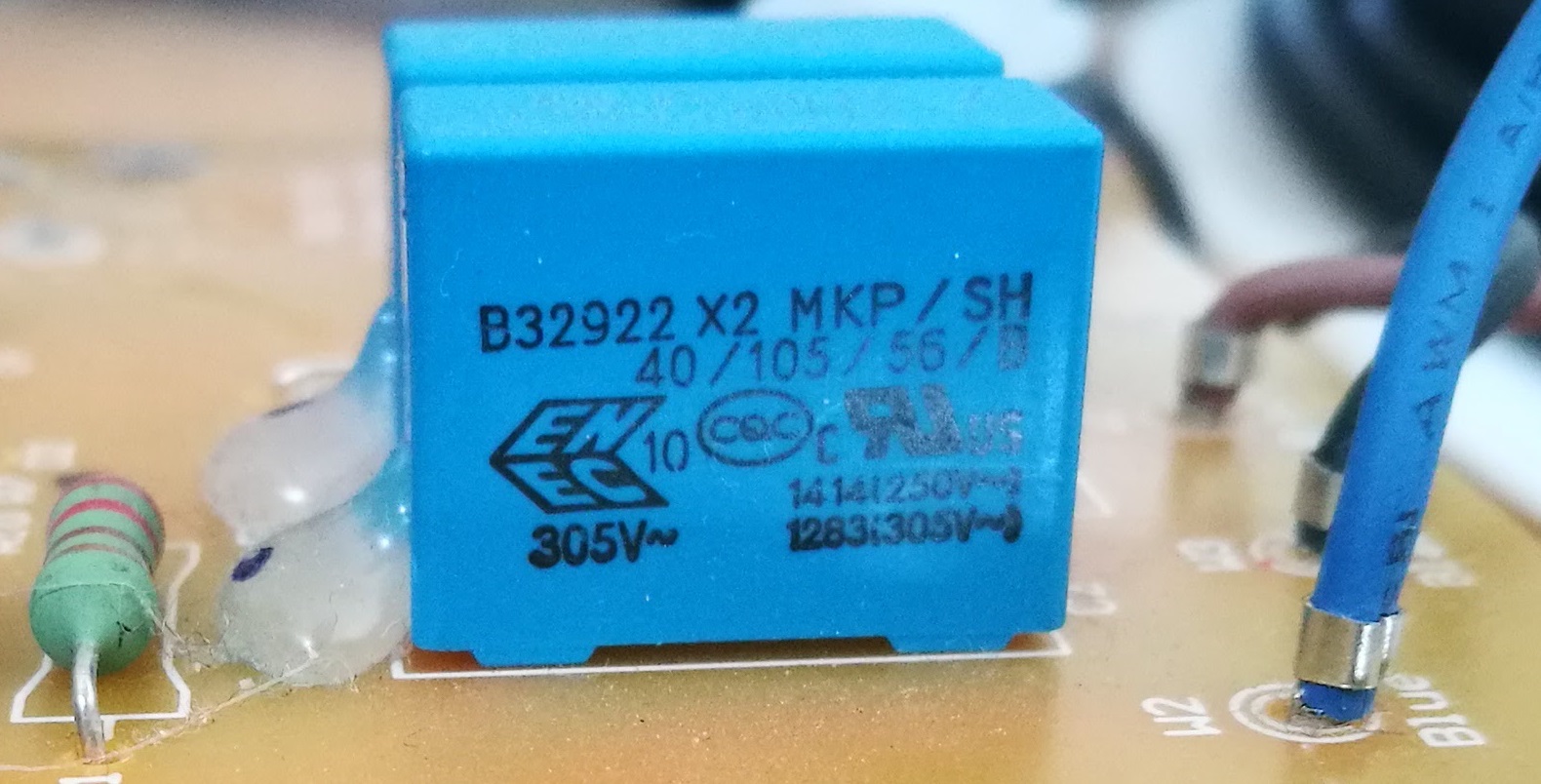

Nix gefunden? Man braucht doch nur die Bezeichnung B32922 ergooglen. Ansonsten glaube ich da µ33M oben drauf zu erkennen. Also 0.33µ, 20%. Und 305V~ ...
#5062812
Dann peil doch mal auf die Rückseite deiner Platine und mal Dir einen Schaltplan. Stromversorgung wird ein Kondensatornetzteil mit genau diesen blauen X2 Kondensatoren sein. Dazu eine Shuntreglung mit der Diode D2 die sich wahrscheinlich als Zenerdiode entpuppt.

Jens G. schrieb: > Nix gefunden? Man braucht doch nur die Bezeichnung B32922 > ergooglen. > Ansonsten glaube ich da µ33M oben drauf zu erkennen. Also 0.33µ, 20%. > Und 305V~ ... Und Klasse X2!
>Und Klasse X2!
Jo.
Oberster Hit bei Google: http://de.rs-online.com/web/p/polypropylen-folienkondensator/6690139/
Wov, Danke für alle Antworten! Ich werde jetzt online bestellen.

Hallo das IC ist in einem Staubsauger, was macht der IC kann einer helfen ?
#6407030
Micha schrieb: > Hallo das IC ist in einem Staubsauger, was macht der IC kann > einer > helfen ? Sehr ähnliche Platine: https://www.ersatzteileshop.de/steuerelektronik-432200624725-staubsauger "geeignet für..fc9185" Schaltplan https://www.manualslib.com/manual/1118044/Philips-Fc9185-01.html?page=4#manual "..HT46C47 are 8-bit, high performance, RISC architecture microcontroller devices"
