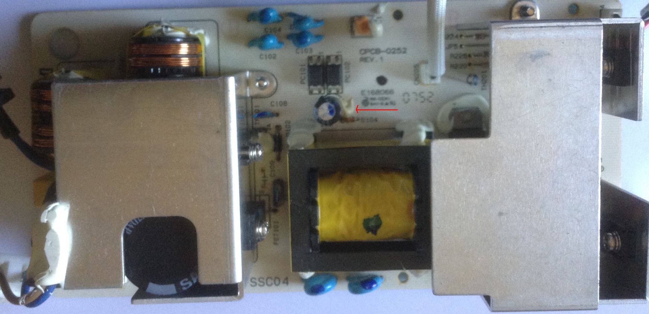

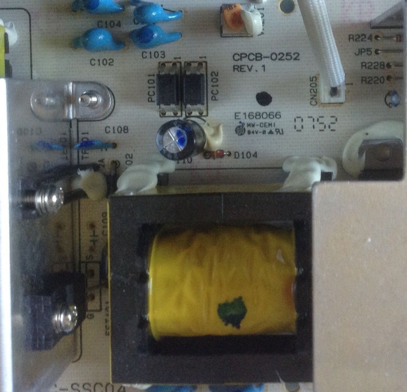

Hallo Foristen, ich habe dieses defekte Ladegerät. Hat jemand ein
Schaltbild davon? Das Gerät liegt hier schon ein paar Jahre herum und
habe ich jetzt wieder entdeckt. Jetzt fiel mir auf daß der Elko, den ich
mit einem Pfeil markiert habe, den Kleber wohl verfärbt hat.
Wahrscheinlich ist er ausgelaufen. Ob der damals den Ausfall verursacht
hat? Ich möchte den gerne reparieren. Wegwerfen wollte ich das Ladegerät
damals und auch heute nicht.
Ja, die Elkos hatte ich mir schon damals angesehen und keine geplatzten
entdeckt. Nur fällt mir jetzt der verfärbte Kleber auf. Alle
Klebestellen sind weiß, nur dieser sieht verfärbt aus.
Wenn sich der Elko ausgebeult hätte, könnte man es von oben nicht sehen.
Oder nochmal mit den beliebten Ellipsen:
sehen...
Das ist seine normale Farbe.
Dann wäre der erste Schritt: Messen. Ob die Zwischenkreisspannung da
ist, ob der Controller Versorgungsspannung hat...
Richtig, nur ohne Plan wird das schwierig. Wo soll ich genau messen?
Daher die Frage nach dem Plan.
Ich habe mich noch nie mit Schaltnetzteilen befassen müssen, das macht
es noch schwieriger.
(Firma: matzetronics)
Dazu wirst du schlicht und einfach keinen Schaltplan bekommen, die
Dinger sind als Schaltnetzteile aber alle nach einem ähnlichen Schema
gebaut.
Du solltest also mal messen, und uns gute Fotos von der Ober- und
Unterseite der Platine zur Verfügung stellen.
Aber: Schaltnetzteile sind gefährlich. Mahr als die Hälfte eines solchen
Netzteiles steht in direkter Verbindung mit Netzspannung und schon das
Entladen der Reservoir Elkos braucht etwas Wissen. Hast du das nicht und
bist eher Fahrradfahrer als enthusiastischer Bastler, dann lass es
lieber sein, das ermöglicht ein längeres Leben.
