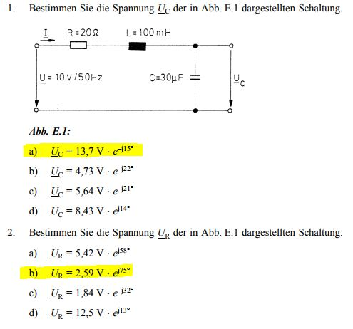

Hallo in die Runde,
ich komme bei zwei Aufgaben in Wechselstromtechnik nicht wirklich
weiter... (siehe Schaltungsanhang)
Speziell nur um einen Teilbereich, die komplexe Rechenweise.
Die Aufgaben habe ich aktuell wie folgt gelöst:
1. XC und XL ausgerechnet
2. Z ausgerechnet
3. I=U/Z
4a. XC * I = UC
Wie komme ich jetzt auf die Phasenverschiebung von -15° ?
Aufgabe 2 habe ich genau so gerechnet.
4b. R * I = UR
Auch hier ist mir nicht klar, wie ich auf die 75° komme.
Einzig fällt mir auf, dass zwischen UC und UR eine Phasenverschiebung
von 90° liegt und das hört sich für mich wieder bekannt an.
Irgendwo habe ich die Formel phi = arctan(ReferenzSpannung /
AktuelleSpannung) gefunden und erhalte damit auch die 75°.
Mir ist nur nicht ganz klar warum...
Ich hoffe ihr könnt mir hier weiterhelfen.
Freundliche Grüße,
Thomas

#5063681
> 2. Z ausgerechnet
> 3. I=U/Z
> 4a. XC * I = UC
Wie bist du denn auf den Betrag der Spannung gekommen? Sowohl Betrag als
auch die Phase stecken in deinem UC = XC * I schon drin. In dem
konkreten Fall ergibt sich für
Um an die 13.7V für den Betrag zu kommen, hast du dann Pythagoras in der
komplexen Ebene angewendet:
Und um die Phasenverschiebung rauszufinden, die ja einfach nur dem
Winkel des komplexen Zeigers entspricht greifst du dann auf den
arcustangens zurück.
Wenn du dir den trigonometrischen Einheitskreis in der komplexen Ebene
vorstellst, dann entspricht der Realteil deines Zeigers dem cosinus und
der Imaginärteil dem sinus eines Winkels. Der Tangens ist definiert als
wenn wir auf beide Seiten die Umkehrfunktion anwenden dann ergibt sich:
Jetzt setzen wir für den sinus als den Imaginärteil und für den Cosinus
den Realteil ein und erhalten:

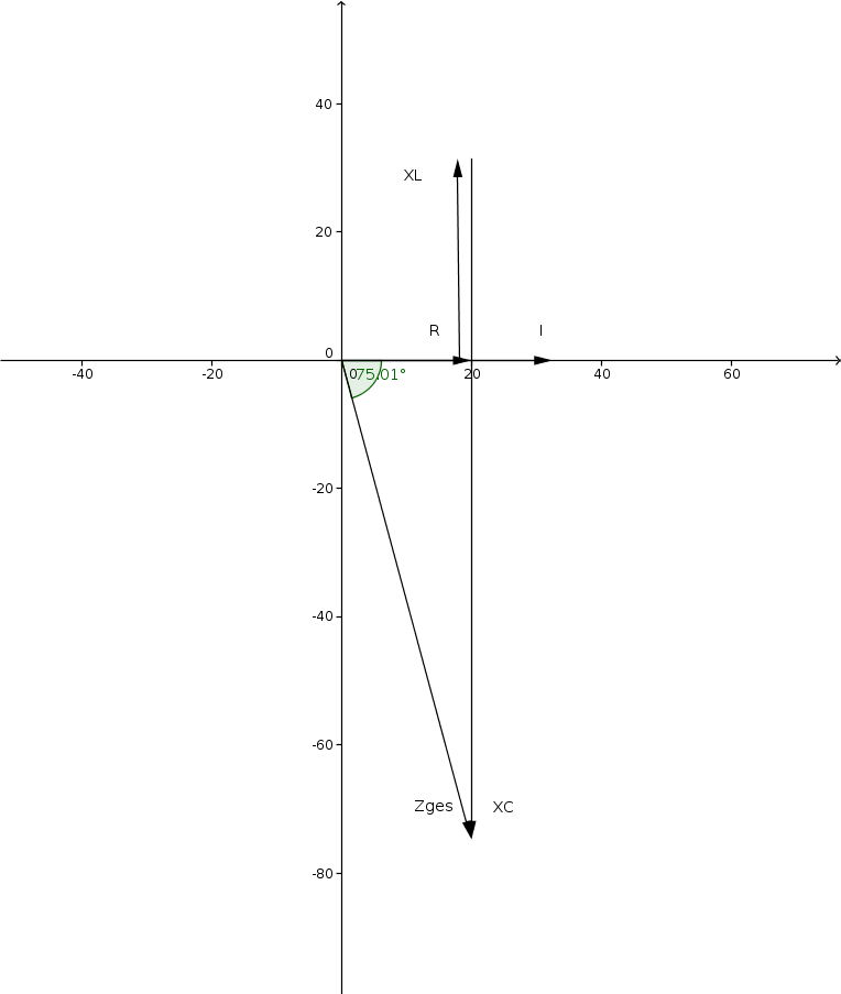

Gast #5063976
Felix U. schrieb:
> Was ist das für ein I auf der reellen Achse? Das I aus der
> ursprünglichen Aufgabe ist zumindest nicht reell.
Es ist eine Reihenschaltung. I ist der gemeinsame Strom,
der durch alle Elemente geht. Alle Spannungen/Impedanzen sind relativ zu
I.
Nur weil I waagrecht gezeichnet ist, heisst das nicht das es real ist.
Du kannst I beliebig orientiert zeichnen.
I ist in Phase zu UR. UC und UL sind zu I (und UR) um 90 Grad
phasenverschoben.
Wie man jetzt die Achsen offiziell beschriftet, als Widerstand,
Spannung, Strom..., weiss ich nicht. Ich habe schon lange keine
Pruefung mehr geschrieben.
#5064002
Aber nicht wenn X_L und X_C senkrecht gezeichnet sind, denn die sind per
Definition rein imaginär.
Dann müsste das "R" in deiner Zeichnung also U_R sein, denn die beiden
Zeiger sind in Phase. Das kann aber wiederum nicht sein, wenn X_L und
X_C richtig gezeichnet sind.
In deiner Zeichnung ist mE alles korrekt bis auf das I, das müsste im
komplex konjugierten Winkel zu Z_ges liegen, also bei +75°.
Denn
Gast #5064063
Wow, soeben nochmal in den Thread geschaut, weil ich mich mit dem Thema
weiterbeschäftigen wollte und bin erstaunt über die vielen Antworten.
Danke, damit habt ihr mir erstmal Futter gegeben. Schönen Abend allen!
Moderator #5064066
Wie man die Spannungen ordentlich ausrechnet, wurde dir ja schon
mehrfach gezeigt.
In der Prüfung sehen die Randbedingungen anders aus:
- Die Aufgabe ist multiple Choice, d.h. der Lehrer will wahrscheinlich
  nicht den Rechenweg, sondern nur das Ergebnis sehen.
- Evtl. hast du keinen Taschenrechner, der komplex rechnen kann, und
  wenn doch, ist er vielleicht nicht als Hilfmittel zugelassen. Komplex
  Rechnen ohne geeignete Werkzeuge ist aber ziemlich mühselig.
- Zudem bleibt dir nach der Lösung der anderen Aufgaben nur noch 1
  Minute bis zur Abgabe.
Wenn alle drei Punkte zutreffen (aber nur dann), würde ich
folgendermaßen vorgehen:
R und C werden vom selben Strom durchflossen. Beim R liegt die Spannung
in Phase zum Strom, beim C hinkt die Spannung dem Strom um 90°
hinterher. Du brauchst also von den angebotenen Lösungen nur diejenigen
herauszusuchen, wo Phase(U_C) = Phase(U_R) - 90° ist. Das ist nur für
die Lösungen 1.a) und 2.b) der Fall. Schon fertig :)
Gast #5064316
Noch mal mit Bezug zu phase.png oben.
XL und XC sind senkrecht zum Vektor I.
Der Vektor I hat zu Zges einen Winkel von +75Grad in dem Diagramm.
Nach der Aufgabe ist U rein reel und liegt auf der reelen Achsen.

#5064981
Wenn XL und XC per Definition rein imaginär und gleichzeitig senkrecht
zu I sind, dann bedeutet das zwangsläufig, dass I rein reell ist. Da
kann also was nicht stimmen.
Und das ist falsch. Zges und I schließen 2 mal 75° also 150° ein. Das
ergibt sich auch daraus, dass Zges und U einen Winkel von 75°
einschließen.
>> w = 2*pi*50; R = 20; XL = j*w*100e-3; XC = 1/(j*w*30e-6);
>> Zges = R + XL + XC
Zges = 20.0000 -74.6874i
>> angle(Zges)*180/pi
ans = -75.0089
>> I = 10/Zges
I = 0.0335 + 0.1249i
>> angle(I)*180/pi
ans = 75.0089
>> angle(I/Zges)*180/pi
ans = 150.0178
