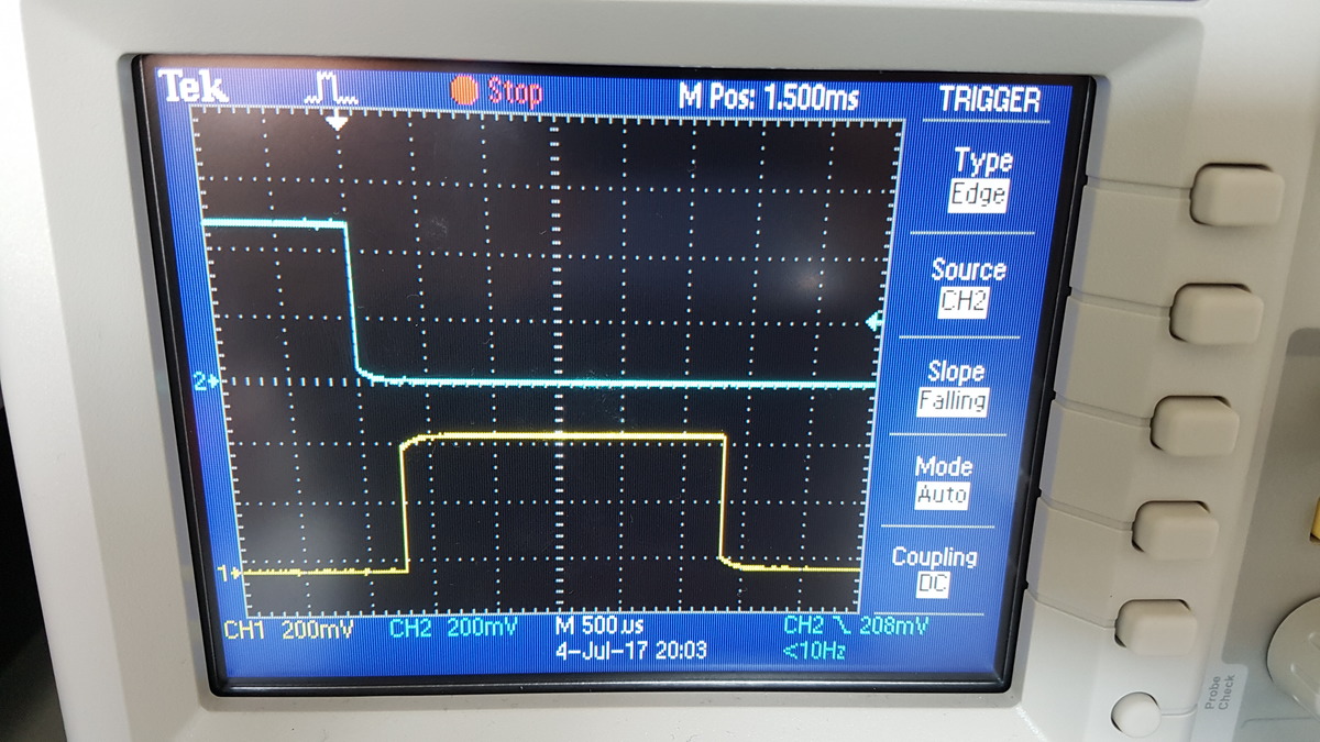

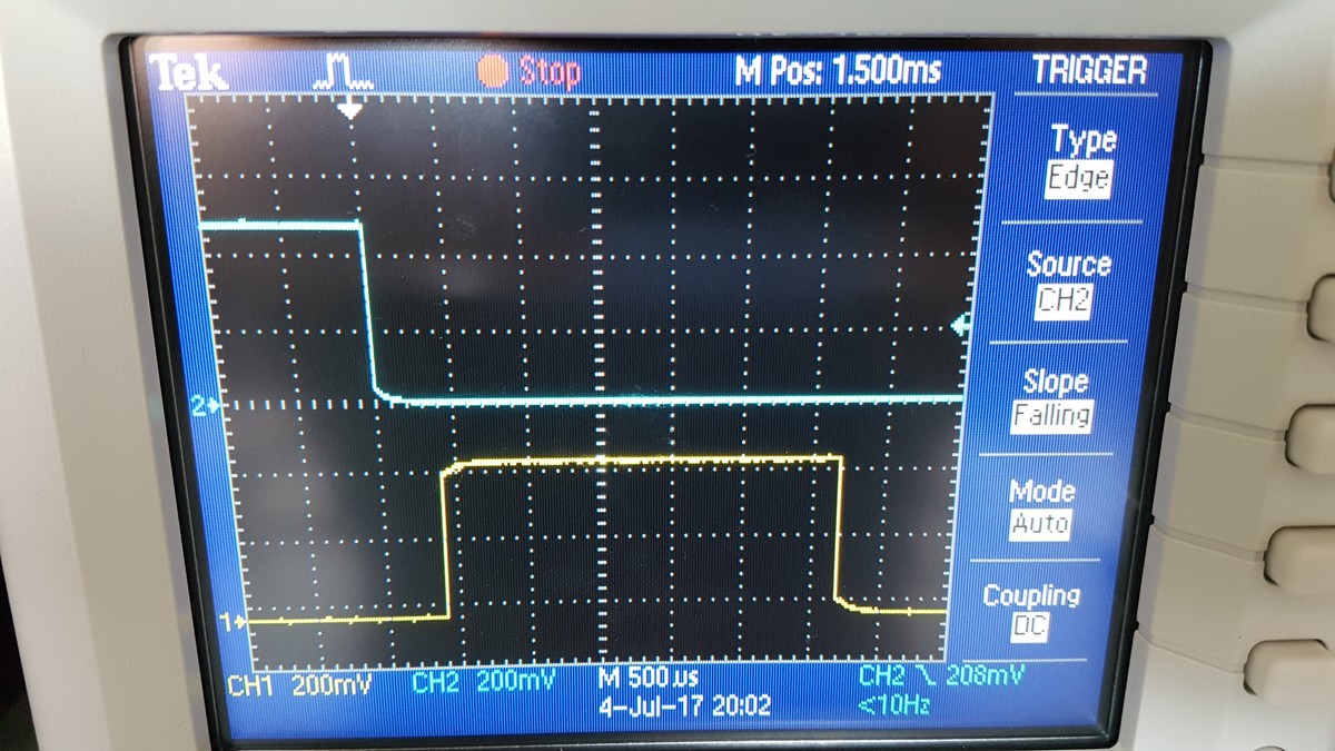

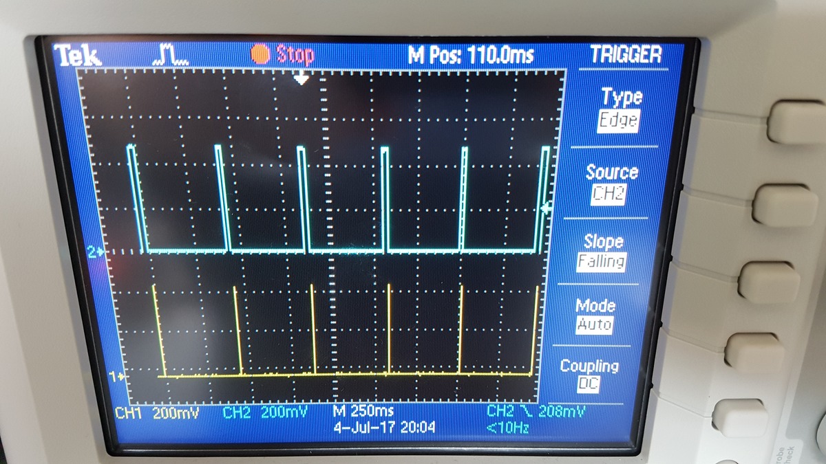

OP #5064806
Hallöchen,
hab ein Scope. Fotos anbei. Das Signal sieht mir absolut identisch aus.
Das Echo kommt halt nur in "Zeitscheiben", die 17mm entsprechen. Damit
kann ich auch nix mehr filtern, weil kein Rauschen vorhanden ist.
1. Bild: 420 mm Abstand mit HC-SR04
2. Bild: 420 mm Abstand mit DYP-ME007Y
3. Bild zeitachse aufgezogen, sieht alles sauber aus

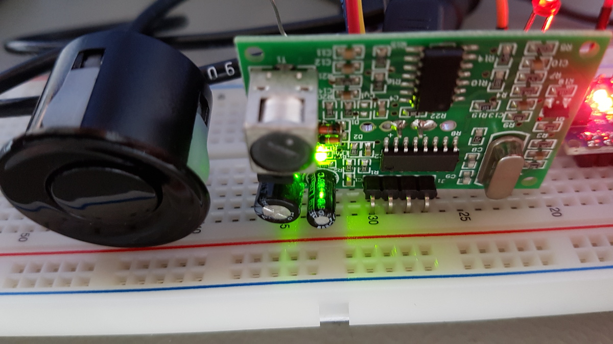

4. Bild: Meine Version vom DYP-ME007Y mit Kabel
Habe inzwischen festgestellt, dass es anscheinend mehrere Typen unter
derselben Bezeichnung gibt. Meiner ist dieser hier mit Kabelanschluss:
https://www.amazon.de/gp/product/B00CXKKO6U/ref=oh_aui_detailpage_o07_s00?ie=UTF8&psc=1
Könnte mir vorstellen, dass der uC auf dem Platinchen auf die
Zeitscheiben sorgt.
Mir wäre sehr dran gelegen, dieses 17mm Raster wegzubekommen. Falls sich
der Sensor dahingehend nicht ändern läßt, kennt jemand einen
wasserdichten Sensor  der das Problem nicht hat? Gerne mit Link ;-)

OP #5065592
F. F. schrieb:
> Hatte wohl auch mit verschiedenen Sensoren Probleme und dann habe ich
> die Zeit des Sendens sehr kurz gehalten. Danach funktionierte alles gut.
> Versuch mal immer kürzere Zeiten. Vielleicht hilft dir das.
Hi Foldi,
was meinst Du mit Zeit des Sendens? Einen kürzeren Trigger - Puls?
Mir ist ürbigens aufgefallen, dass 17 mm exakt 50 us entspricht. Das
könnte ein vielfaches des Prozessortaktes sein, wenn der sehr langsam
taktet. Aus der BEschriftung auf dem Quarz auf dem Board werde ich nicht
schlau, drum werde ich den Takt mit dem Oszi nachher ausmessen und mal
schauen ob ein schnellerer Quarz funktioniert.
