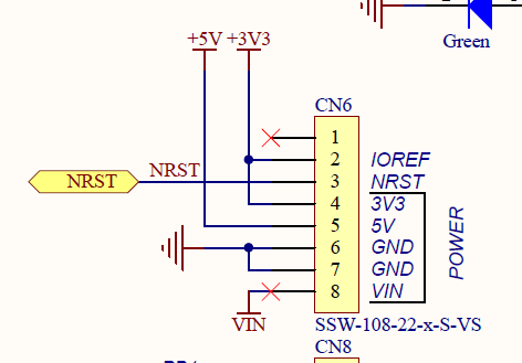

Verwende ein STM32F469 Disco/MB1189. Bisher über den USB Stecker mit
Spannung versorgt. Firmware hat soweit funktioniert.
Habe mir jetzt eine kleine PCB gemacht, um das Disco über den VIN des
Arduino Steckers zu versorgen. Und nicht mehr über den USB.
Habe +6V an CN6/Pin8 gelegt und Pin6&7 mit GND verbunden.
Beim Einschalten der Spannung braucht das Display mit VIN-Versorgung
ewig bis es was anzeigt. Wenn ich wieder auf USB zurückgehe, ist das
Display sofort wieder da.
Hab es schon mal soweit nachvollzogen, dass der Zugriff auf den
TouchController über I2C ewig dauert. Das Einlesen der ControllerID (1
Byte) dauert 2-3sec.
Hab allerdings nicht weiter getestet, da ich mein Display nicht
zerstören wollte.
Hat jemand schon mal was ähnliches mit dem Board gehabt?
Oder hat das Board einen Fehler? Im Schaltplan ist nämlich ein Kreuz an
Pin 8. Bedeutet ja eigentlich "Nicht angeschlossen".
Vielen Dank schon mal.
Pepe.
J2 steht auf E5V.
LD5 kann ich gerade nicht sagen. (Bin in der Arbeit)
Hab aber gestern die Spannungen gemessen.
"5V" haben ca. 4.8-4.9V. (Gemessen per Oszi)
"3.3V" sind bei 3.2V.
