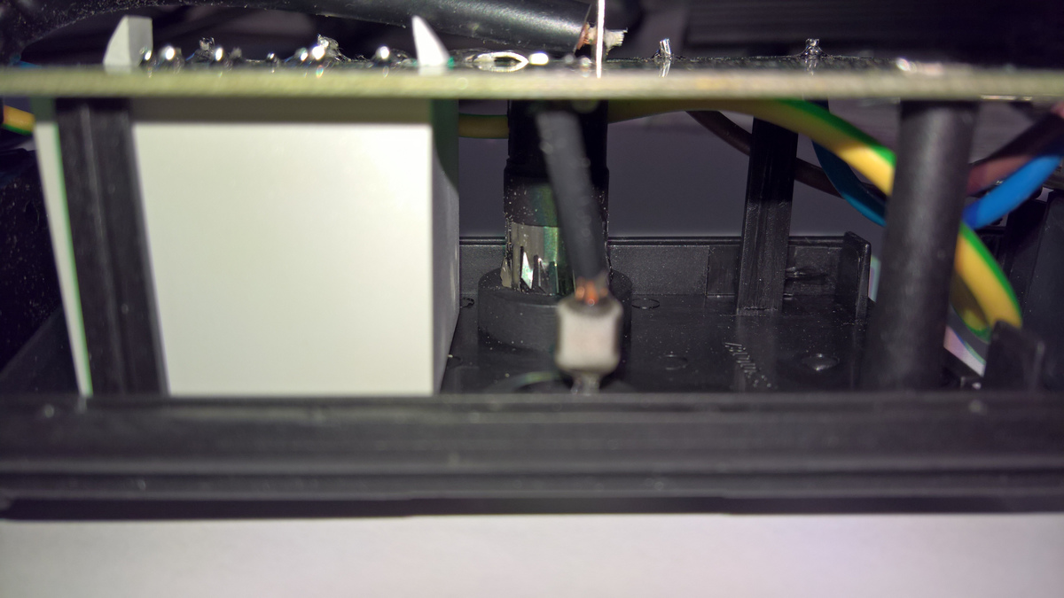

Bei meiner Brennstuhl Steckdosenleiste brennt die Kontrollleuchte, die
einen funktionierenden Überspannungsschutz anzeigen soll, nicht mehr.
Da der Überspannungsschutz (weißes Gehäuse unterhalb der Platine)
keinerlei Brandspuren hat, vermute ich, dass nur die Kontrollleuchte
kaputt gegangen ist. Allerdings zeigt diese einen Widerstand an, der
weder hochohmig noch 0 ist. Falls das eine Glühbirne ist, scheint die
also noch zu funktionieren.
Ich könnte mir daher vorstellen, dass es auch andere Ursachen haben
könnte, die anderen Bauteile befinden sich aber in diesem weißen
Gehäuse.

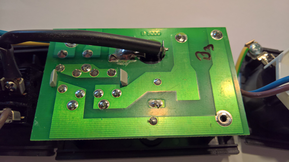

Und darin liegt mein Problem, ich kriege ohne auslöten des Kabels vom
Sockel, welches die Sicherung enthält, und das Sockelfähnen von der
Platine, die Platine nicht vom schwarzen Gehäuse herunter.
Daher wollte ich wissen, ob es da irgendeinen Trick gibt, bzw. jemand
von schon euch diese beiden Hälften auseinandergenommen hat oder ob ich
an das Löten wirklich nicht vorbei komme.
Ich habe mal drei Bilder eingestellt, die das Problem genauer
veranschaulichen.
(Firma: matzetronics)

Du wirst wohl löten müssen. Die Jungs haben die Bauteile an die
Frontplatte geschanppt (zumindest den Sicherungshalter) und dann die
Platine von hinten draufgelötet. Das kleine Lämpchen hingegen hängt nur
an der Platine und ist eine sogen. Glimmlampe. Die sollte auf deinem
Messgerät als 'unendlich angezeigt werden, wenn sie von der Schaltung
getrennt ist.
Zeno schrieb:
Nördlich der Lampenanschlüsse liegt ein Widerstand mit der Lampe in
Reihe. Der sollte so 100 kOhm - 680 kOhm messen.
Die Lampe sollte übrigens immer leuchten, sobald die Bommel am Netz ist.

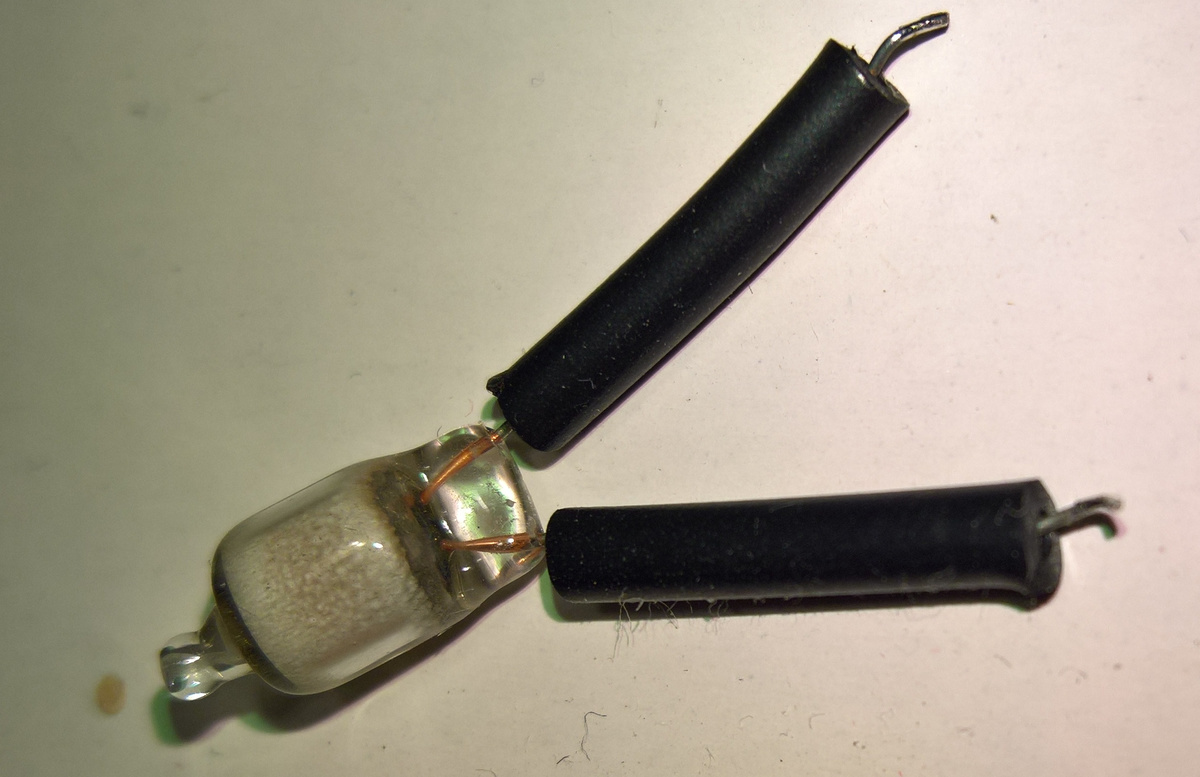

Leider ist es so, das viele Hersteller die kleine Glimmlampe mit viel zu
kleinem Vorwiderstand, d.h. viel zu viel Strom betreiben - das macht sie
nicht lange mit. Ein vernünftiger Vorwiderstand wäre z.B. ab 330 kOhm
aufwärts, auch bei 1 MOhm leuchtet so ein Glimmlämpchen noch an
Netzspannung.
Wenn es dir nur ums Lämpchen geht, sollte man das mit Pinzette auslöten
können, ohne den Rest der Platine abzulöten. Miss auch noch mal bitte
den Vorwiderstand.

So, ich habe die Lampe jetzt ausgelötet und ein Foto davon gemacht.
Könntet ihr mir sagen, was für eine Lampe das ist, also was ich da als
Ersatz nachkaufen sollte?
Um an die Lampe heranzukommen, habe ich auch diese Sicherungsbuchse
(siehe erstes Posting, das zweite Bild, da wo das dicke Kabel reingeht)
von der Platine gelötet.

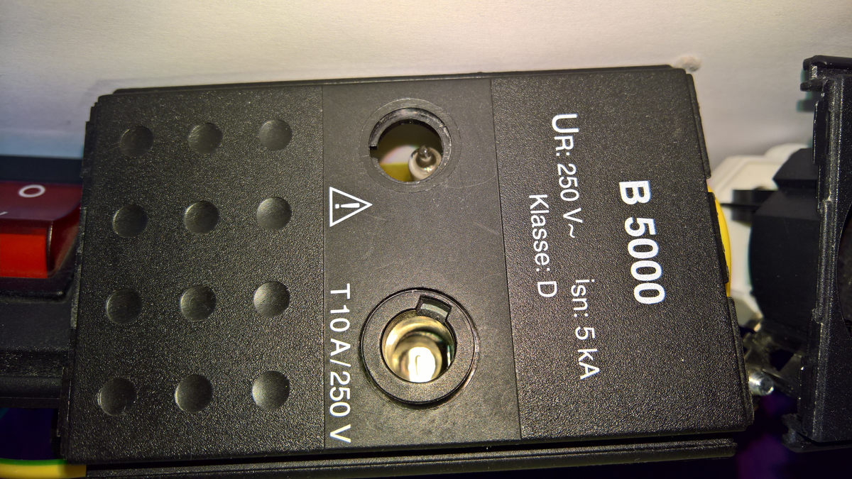

Allerdings komme ich an die Innereien in dem weißen Kästchen nicht
heran.
Ich bekomme das Ding nicht von der Platine. Ich habe auch schon versucht
diese Kunststoffklemmhalterungen (siehe Bild 2 im ersten Posting, die
weißen Dinger) aus der Platine zu drücken, aber entweder sitzen die
Bombenfest oder das weiße Ding ist mit den Bauteilen unterhalb des
weißen Dings verbunden die dann wiederum auf der Platine alle
festgelötet sind.
Ohne Gewalt kriege ich das Ding jeden Falls nicht auf. Deswegen wollte
ich das jetzt so lassen und nur die Glimmlampe ersetzen.
Aber von woher weiß ich, ob der Überspannungsschutz dann noch
funktionstüchtig ist?
Die Sicherung ist jedenfalls nie durchgebrannt.
Ich persönlich halte es also für denkbar, dass nur die Glühbirne hinüber
ist, was meint ihr?
Mit an Sicherheit grenzender Wahrscheinlichkeit ist das eine
Glimmlampe. Ersatzglimmlampen gibts bei jedem Elektronik-
Versender. Hauptsache, die Größe passt. Du solltest aber
auf jeden Fall auch den zur Glimmlampe gehörenden Vorwider-
stand überprüfen.
Harald W. schrieb:
> stand überprüfen.
Der befindet sich, sofern ich mich richtig erinnere, unterhalb des
Weißen Kästchens.
Ich werde es versuchen den zu messen, an die Rückseite komme ich ja
heran.
Falls er sich dennoch außerhalb des weißen Kästchens befindet, wird's
einfacher.
Was für einen Wert sollte der Widerstand dann haben?
Eine kleine Glimmlampe, findet sich oft in Netzschaltern oder älteren
Haushaltsgeräten wie Kaffeemaschine, Wasserkocher, Bügeleisen.
Deine scheint zusätzlich mit Leuchtmittel beschichtet und leuchtete
vmtl. grün. Elektrisch gesehen ist das egal, zepflücke Mamas
Wasserkocher :-)
https://www.reichelt.de/Glimmlaempchen/L-2113/3/index.html?ACTION=3&LA=446&ARTICLE=46088&GROUPID=3053&artnr=L+2113&SEARCH=glimmlampe

Ja, grün könnte hinkommen. Danke für deine Antwort.
