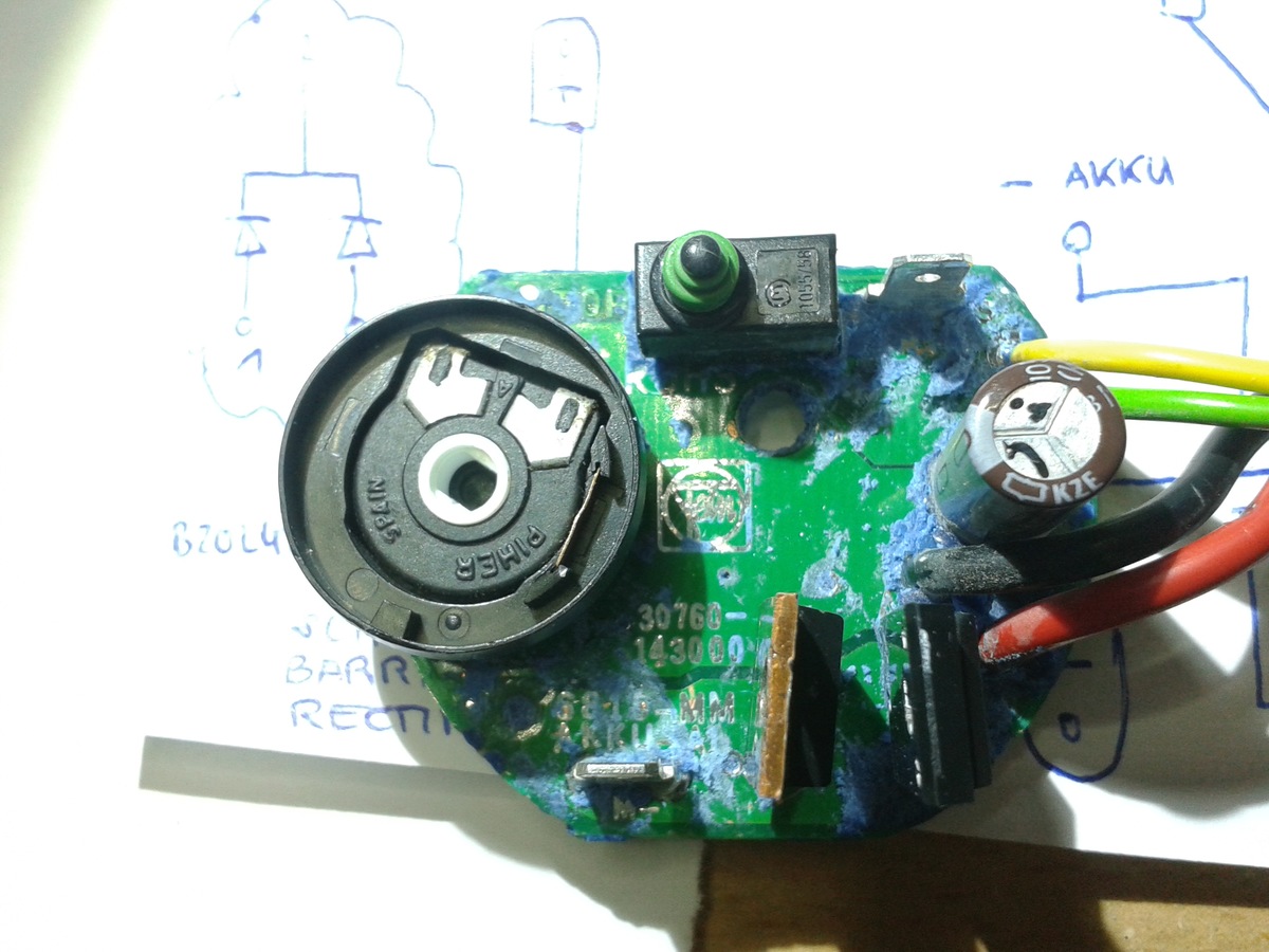

Hallo!
Ich habe hier ein defektes Elektrowerkzeug vor mir, genauer: ein Fein
Multimaster AFMM14.
Defekt ist unter anderem die Regelungselektronik. Egal wie man auch an
dem Drehzahlsteller dreht, die Ausgangsspannung bleibt unverändert.
Mühsamerweise war die Elektronik komplett vergossen, diese freizulegen
hat mich schon mehrere Stunden gekostet. Glücklicherweise blieben die
Bauteile alle unbeschädigt.

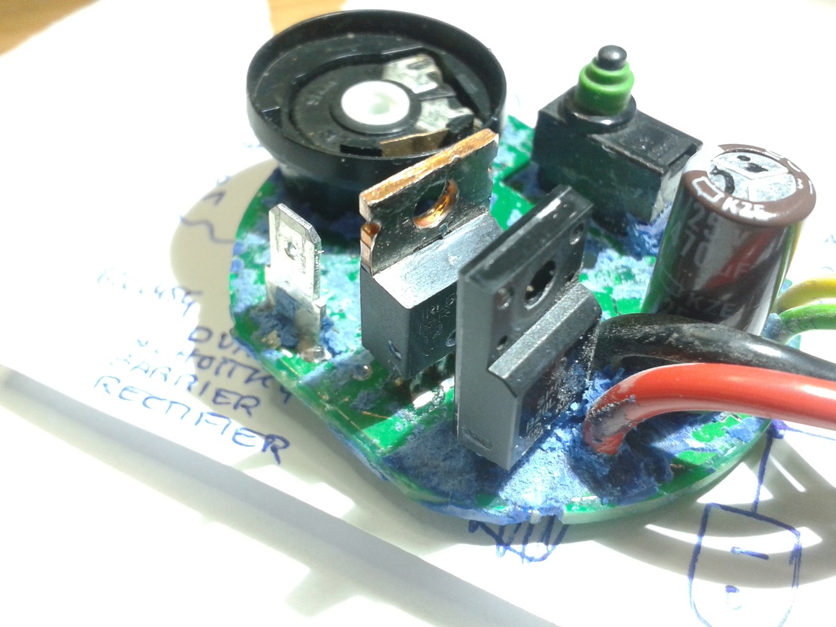

Nun bin ich auf der Suche nach dem Defekt. Das Potentiometer, welches
die Drehzahl verstellt, ist in Ordnung. Scheinbar auch die zwei großen
Bauteile auf der Vorderseite: ein Mosfet - definitiv intakt, und ein
Schottky Rectifier, bin mir nicht sicher wie man das genau misst.

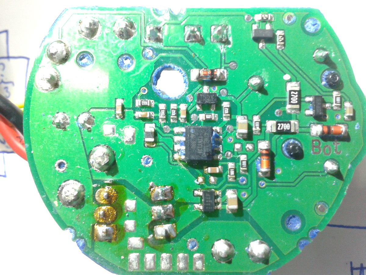

Jedenfalls ist das Herz der Platine ein Atmel Tiny13. Dieser steuert ein
neben vielen anderen auch ein Bauteil an das eine Markierung "111EF"
trägt. Das Bauteil ist in einem SSOP5 Gehäuse. Ich konnte leider
keinerlei Informationen dazu im Netz finden. Da es 5 Pins sind handelt
es sich vermutlich nicht um einen Transistor, aber von der Beschaltung
auch nicht um einen Spannungsregler oder sowas.
Interessanterweise ist das Bauteil 111EF direkt mit dem Gate des großen
Mosfets verbunden, der den Strom zum Motor sperrt/freigibt.
Was könnte es also sein? Ich vermute die ganze Platine reguliert die
Spannung mittels PWM?
Ich hänge noch ein paar Bilder an um den Worten Sinn zu verleihen. Ich
würde mich sehr freuen wenn ihr mir helft den Sinn des Bauteils zu
erkunden oder wenn ihr mir gar sagen könnt um was es sich handelt.
Beste Grüße, Flo
Gast #5064234
Herzlichen Dank Magnus!
Das scheint tatsächlich das Bauteil zu sein, ich habe bestimmt 4 Stunden
mit suchen verbracht - wie hast du es denn so schnell gefunden?
Ja du hast recht, sollte das jetzt auch nicht das defekte Bauteil sein
dann werde ich den ganzen Schaltplan noch aufzeichnen.
