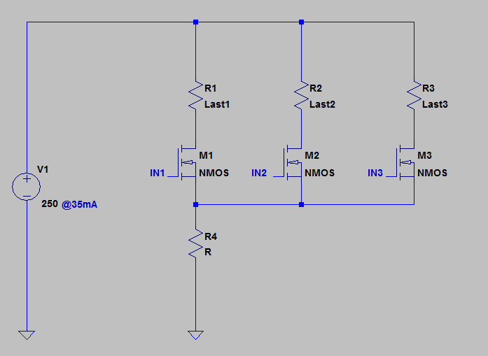

Ich stehe vor folgender Problematik
Gegeben ist eine unbekannte Spannung von 80 bis 250V DC. Dazu kommt eine
unbekannte ohmsche Last welche jeweils im Bereich 0.5 bis 30mA (35mA
Strombegrenzt) liegt, und auf 0.1mA genau ermittelt werden soll. Der
Fehler darf ebenfalls 0.1mA sein, also bei 1.1mA soll eines der 3
folgenden Werte als Ergebnis gemessen werden:
1.1mA, 1.0mA, 1.2mA
Der Haken an der Geschichte ist, das die Last mittels eines N-MOSFET
getrennt werden kann.
Insgesamt gibt es 25 Lasten mit Mosfet welche an einer gemeinsamen
Quelle hängen.
Nun ist meine Frage, gibt es die möglichkeit die Strommessung nach den
MOSFETS zu machen, also den GND aller Mosfets über einen Messwiderstand
laufen zu lassen?
Andernfalls müssten ja insgesamt 25 "Messpunkte" gebaut und ausgewertet
werden.
Falls eine Messung wie oben beschrieben "gemeinsam" möglich ist - Was
für Bauteile und welche Dimensionen der Bauteile sind nötig?
Eine andere Komponente der Schaltung benutz bereits I2C also währe ein
I2C-ADC sicherlich favorisiert.

"... Dazu kommt eine unbekannte ohmsche Last ..."
hast Du nun nur eine Last oder nur eine ohmsche Last oder diese eine und
25 andere unbekannte Lasten? Und welches Element macht die
Strombegrenzung auf 35mA? Haben die 25 Lasten alle einen Fet in der
GND-Leitung? Könnte man nicht einfach mit Hilfe eines Widerstandes in
der GND-Leitung der Quelle messen, wie viel Strom die Quelle abgibt?
Schon sehr rätselhaft...

Wenn du 25 Lasten hast und jede einzelne auf 0,3% genau messen willst,
wie kannst du dann bei nur 1 Messpunkt erkennen, wieviel jede einzelne
der 25 Lasten abbekommt?
> laufen zu lassen?
Zeichne doch mal ein Bild von dem was du hast und wie due es verschalten
würdest. Gibt den beteiligten Komponenten Namen und poste das Bild hier.
Dann hat man was zum Diskutieren...

Guten Morgen
Entschuldigung das ich zuwenid Details geliefert habe, ich versuche dies
nun zu verbessern.
Es gibt 25 "Stränge" mit je einer unbekannten ohmschen Last.
Ebenfalls ist jeweils nur eine oder keine Last an der Quelle
angeschlossen.
Anbei eine LT-Zeichnung meiner Idee.
R4 währe dann der Messwiderstand für die low-Side Messung.
Eine high-side Messung währe natürlich auch möglich, nur denke ich das
es dort weniger Bauteile "von der Stange" gibt, da der Messeingang A ja
im falle keiner Last die komplette Versorgungsspannung abbekommt.
Grüsse Urs
Gast #5064427
Ja das klappt schon, du kannst halt immer nur eine Last vermessen, die
anderen müssen derweil abgeschaltet sein. Und vergiss nicht, dass du die
Gatespannung hoch genug wählst, du musst zusätzlich den Spannungsabfall
über dem Shunt dazuaddieren. Und denk daran, dass der Shunt auch für die
Leistung ausgelegt ist. Ich würde in jedem Fall einen OPV nachschalten
um den shunt klein halten zu können ...
