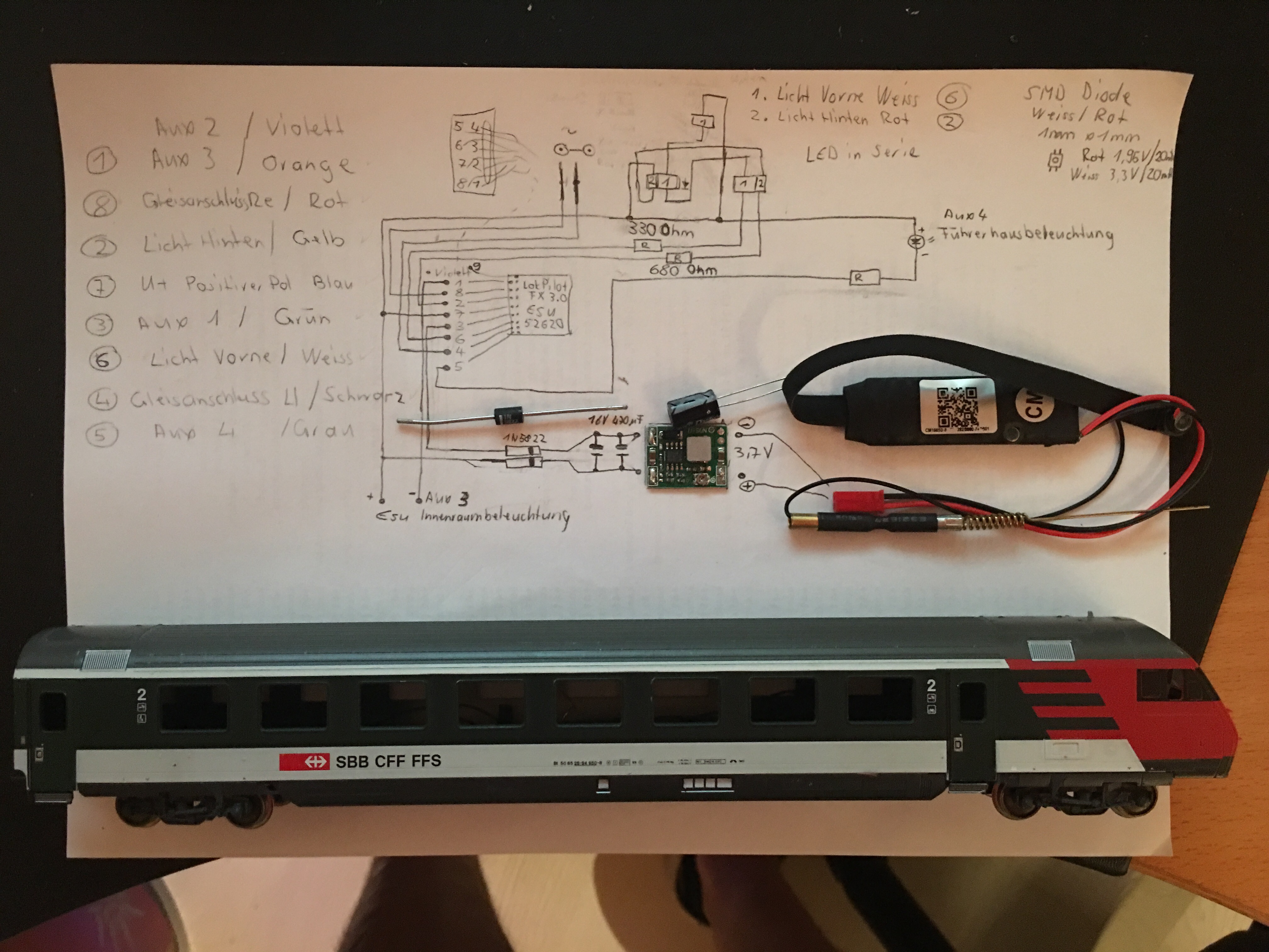

Habe mir die Sache nun näher angeschaut. Mit Deinem Spannungswandler
sollte der Strom am Dekoder-Ausgang nur etwa 50mA betragen. Ich würde da
eine Deiner Dioden an den Ausgang auf einen der 470uF (nicht mF nehm ich
an) schalten und dann den Spannungswandler. So sollte nichts passieren.
Ist der Wandler wie: eBay-Artikelnummer: 191680679198 ?
Achtung: Alle Dekoder, die ich kenne, schalten den Minus!
Low-Side-Switch oder wie das neudeutsch heisst. Der Gemeinsame/Common
ist der Plus!
Gruss Chregu

Ich zeichne am abend noch ein schaltplan und stelle ihn hier rein, dann
kannst du kontrollieren ob ich es auch richtig verstanden habe.

Gast #5064903
Daniel R. schrieb:
> Ist die diode zum schutz für den
> decoder?
Vor allem, dass sich der Kondensator bei Unterbrüchen nicht in den
Dekoder entlädt.
Daniel R. schrieb:
> Ich hätte auch noch kleinere dioden. Gläserne mit roten strich.
Lieber nicht, das sind entweder Ge-Dioden oder so oder so zu schwache
Si-Dioden. Nimm Deine. Hab grad gescheut, sind Schottkys für 3A, passt.
Daniel R. schrieb:
> Wie sieht es aus mit kurzen stromunterbrüche? Bei weichen und so weiter?
> Reicht da einer von den 470uf kondensatoren oder soll ich noch einen
> zweiten dazu schalten?
Wenn Du Platz hast, soviele wie möglich. Ich verwende folgende Schaltung
VOR dem Dekoder: http://mobazi.huebsch.at/tipps/pufferelko/puffer5.GIF
Am Ausgang zum Dekoder habe ich nur die obengenannte Diode, ein
Kondensator-Array und den 7805.

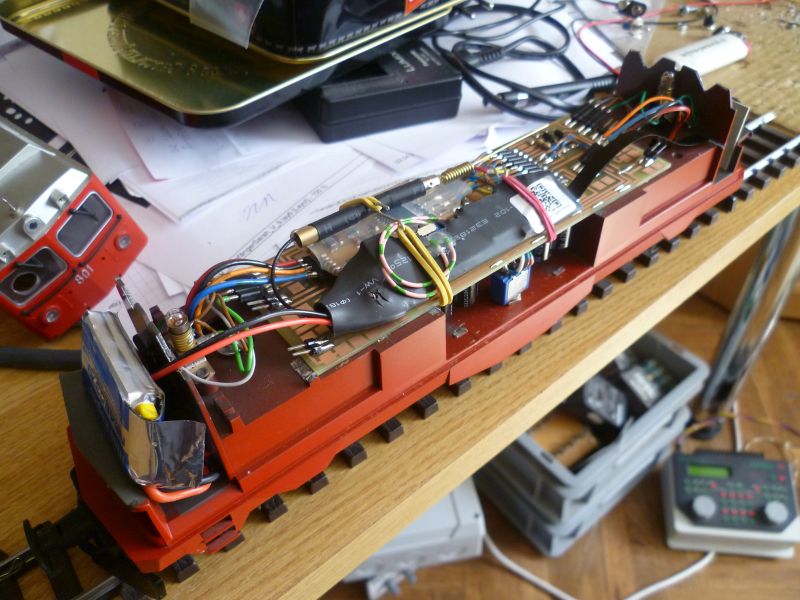

Was für eine Kamera hast Du? Ich habe
http://i.ebayimg.com/thumbs/images/g/GcMAAOSw~XpZSiHd/s-l225.jpg und
genau dieses Problem mit der Spannungsversorgung. Habe dann einen
kleineren Akku gekauft und fahre mit Akku. Aber mit dieser Kamera bin
ich eh nicht zufrieden. Stockende Datenübertragung und Aufzeichnung:
https://youtu.be/a5GwtfuP-ZY und kurze WiFi-Distanz. Kurz, ich suche
immer noch ein System das in annehmbarer Qualität und Verzögerung Life
überträgt...
Gruss Chregu

Soll ich dann auf plus und minus eine diode richtung kondensator machen.
Dann kann der strom auf keine art und weise zurück in das decoder
system.
Ich kann das originale PowerPack von esu nehmen wenn der kondensator vor
dem decoder sein muss.

Gast #5073978
Hallo Dani,
ich würde nur die obere Diode reinmachen, aber umgekehrt! Ist das der
Schaltregler-Print? Hast Du schon probiert damit?
Wie gesagt, ich habe mir einen kleineren Akku geholt, vielleicht geht
das doch einfacher. Und dann mit 5V in die USB-Buchse. Habe den Schalter
angezapft, so kann ich von aussen Einschalten.
