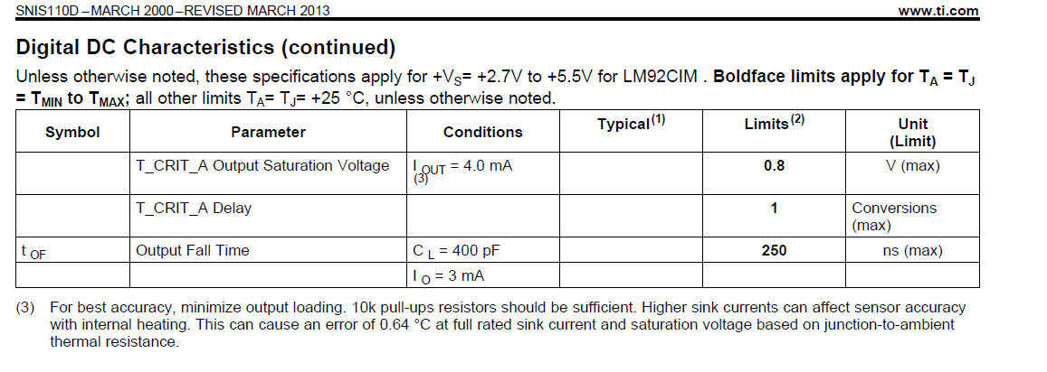

Hendrik L. schrieb:
> Temp-Wert liegt um ca. 3 Grad zu hoch!!!
Das ist laut Datenblatt selbst bei Dauermessung zu viel: die
Stromaufnahme von 0,6mA zusammen mit der Versorgung 5V und einem Rth von
200K/W ergibt bei Dauermessung eine Temperaturabweichung von max +0,6K.
Miss doch mal die Stromaufnahme deiner Bauteile...

Hendrik L. schrieb:
> Die Abweichung bleibt nämlich absolut gesehen immer  gleich (~+3°
> zuviel) - egal bei welcher Temperatur
Wenn das so ist dann ziehe von deinem Ergebnis immer 3° ab und alles ist
gut.

Ich hatte auch ein Problem mit dem Messwert, er war ca. 3°C zu hoch.
Ich habe dann den empfohlenen 100nF Kondensator an die Versorgung
gehängt und die Messwerte waren deutlich realistischer. Leider habe ich
keine hochgenauen Messgeräte um es Gegenzuprüfen.
Beim DHT11 scheint übrigens das gleiche Problem zu bestehen.
Gruß Stefan
