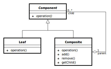

Gast #5065692
Danke für die Antworten.
Kurz zum Hintergrund meiner Frage:
Jeder kennt ja die Möglichkeit bei z.B. Powerpoint, Ojekte zu
gruppieren. Diese kann man dann mehrfach kopieren und dann wieder zu
neuen Objekten gruppieren.
Jetzt suche ich nach einer Art Design-Pattern für C++.
Man müsste quasi eine Klasse "Panel" machen, bei der man graphische
Objekte wie z.B. Kreise und Dreiecke und eben auch wieder Panels
hinzufügen könnte:
Panel p1;
Panel.add(dreieck1);
Panel.add(dreieick2);
Panel p2;
p2.add(quadrat1);
p2.add(quadrat2);
p1.add(p2);

Persönliche Seite #5065700
> hinzufügen könnte:
Dann lege eine (abstrakte) Basisklasse an, die einen Container für
Objekte von "sich selbst" enthält.
Die Inhaltstypen erben dann davon und bei den Klassen am Ende vom Baum
blendest Du den (Zugriff auf den) Container aus.
