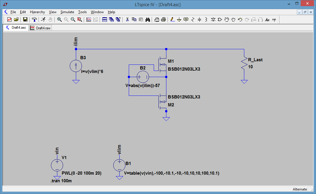

Wenn es nur darum geht, das prinzipielle Begrenzungsverhalten zu
beschreiben, sollte das mit gesteuerten Quelle machbar sein.
Oben mal ein zusammengeklicktes Beispiel, es gibt sicher elegantere
Wege.
B1 limitiert die Einganngsspannung auf 10V, indem es Vin über eine
"abgeknickte Kennlinie" weitergibt.
B3 macht aus der limitierten Eingangsspannung einen Strom (der damit
nicht über 60A sein kann)
B2 sorgt zusammen mit M1 und M2 dafür, dass die Spannung an der Last
nicht über 60V steigt (indem es ggf. den Strom von B3 übernimmt).
Hat dann natürlich nichts mit dem realen Verhalten deiner Quelle zu tun
und würde real aufgebaut nicht funktionieren. Aber um in der Simu die
Grenzwerte deiner Quelle zu demonstrieren, sollte es reichen.

Ralf S. schrieb:
> Könntest du bitte die .asc hochladen
bitteschön...
Aber wie schon geschrieben:
- wahrscheinlich gibt es elegantere Möglichkeiten das zu modellieren
- bitte nicht glauben, dass das in der Realität so oder so ähnlich
funktionieren würde. Das funktioniert bestenfalls in der Simu.

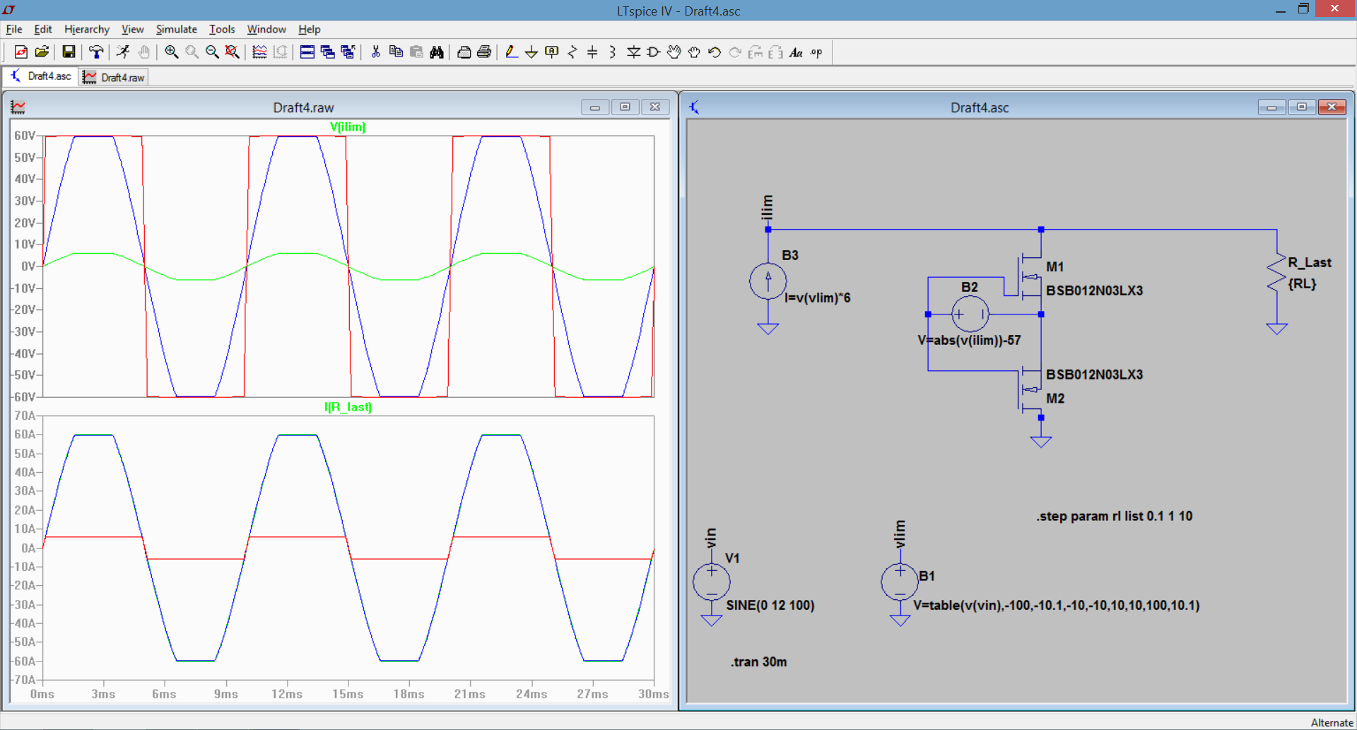

Wenn die Last 100mOhm beträgt, dann ist die Maximalspannung halt 6V -
weil dann schon der volle Strom fließt.
Habe deine Schaltung probiert und es funktioniert für die Simu. soweit,
dass einzige was ich benötige ist ein Sinus. Und wenn ich dein PWM
ändere kommt bei mir nur Quatsch raus.

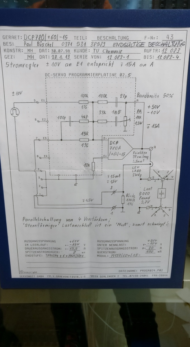

von Ralf S. (ralfspill1978)
Also, ich hab ein Schaltplan von der Quelle aufgetrieben. Dieses Teil
würde ich gern simulieren.
von Bs (Gast)
Morgen,
ja, könnte sein.
Hab es nur kurz gesehen. Aber so könnte es ausgesehen haben.
Kann man das  vereinfacht simulieren?
von Achim S. (Gast)
Und was konkret bedeutet "Quatsch"? Du muss noch an der Klarheit deiner
Problembeschreibungen arbeiten ;-)
Bei mir führt ein Sinus genau zu dem, was man erwartet (einem Sinus der
clippt, sobald 60A oder 60V überschritten werden).
Genau dieser Schaltplan war vor einigen Monaten schon mal im Forum.
Der Plan von deinem Servowatt-Modul zeigt die äußere Beschaltung von dem
Leistungs-OP, geschaltet als spannungsgesteuerte Stromquelle mit 1.5A/V.
Die Spannungsbegrenzung resultiert aus der Versorgungsspannung und den
Innereien des DCP780A und liegt nicht bei +/-60V, sondern bei +50V/-10V.
Danke Achim, ich hab meine Simu korrigiert und noch die Fehler behoben,
so funktioniert es wie ich es mir vorgestellt habe.
Danke auch an all die anderen und sry wenn es etwas wie Steine schneiden
war mit mir.
