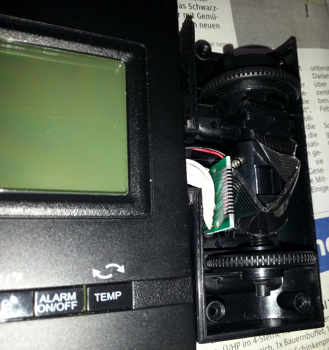

Jetzt hatte ich den Grund nachzusehen wo das defekte Teil sitzt. Nach
Messung wo Spannung anliegt habe ich mich an die Projektionseinheit
heran gewagt. Mehr Möglichkeiten das unbrauchbare Teil ganz kaputt zu
machen gab es nicht. Das Hauptgehäuse muss man als erstes aufschrauben.
Zum Glück befinden sich nur einfache Kreuzschlitz Schrauben im Gehäuse,
keine Spezialschrauben! Die Rückwand der Uhr abheben ohne Kabel
abzureißen!
Dann die Schrauben des Projektor heraus schrauben ohne den Deckel
abzuheben!!!
Den Projektor aus dem Drehgelenk heraushaben soweit dies mit den Kabeln
möglich ist.
Nicht fest ziehen der Projektor darf noch nicht auf gehen!
Die Ganze Uhr vorsichtig auf den Rücken lagen und darauf achten das sich
die Rückwand vom Projektor nicht löst.

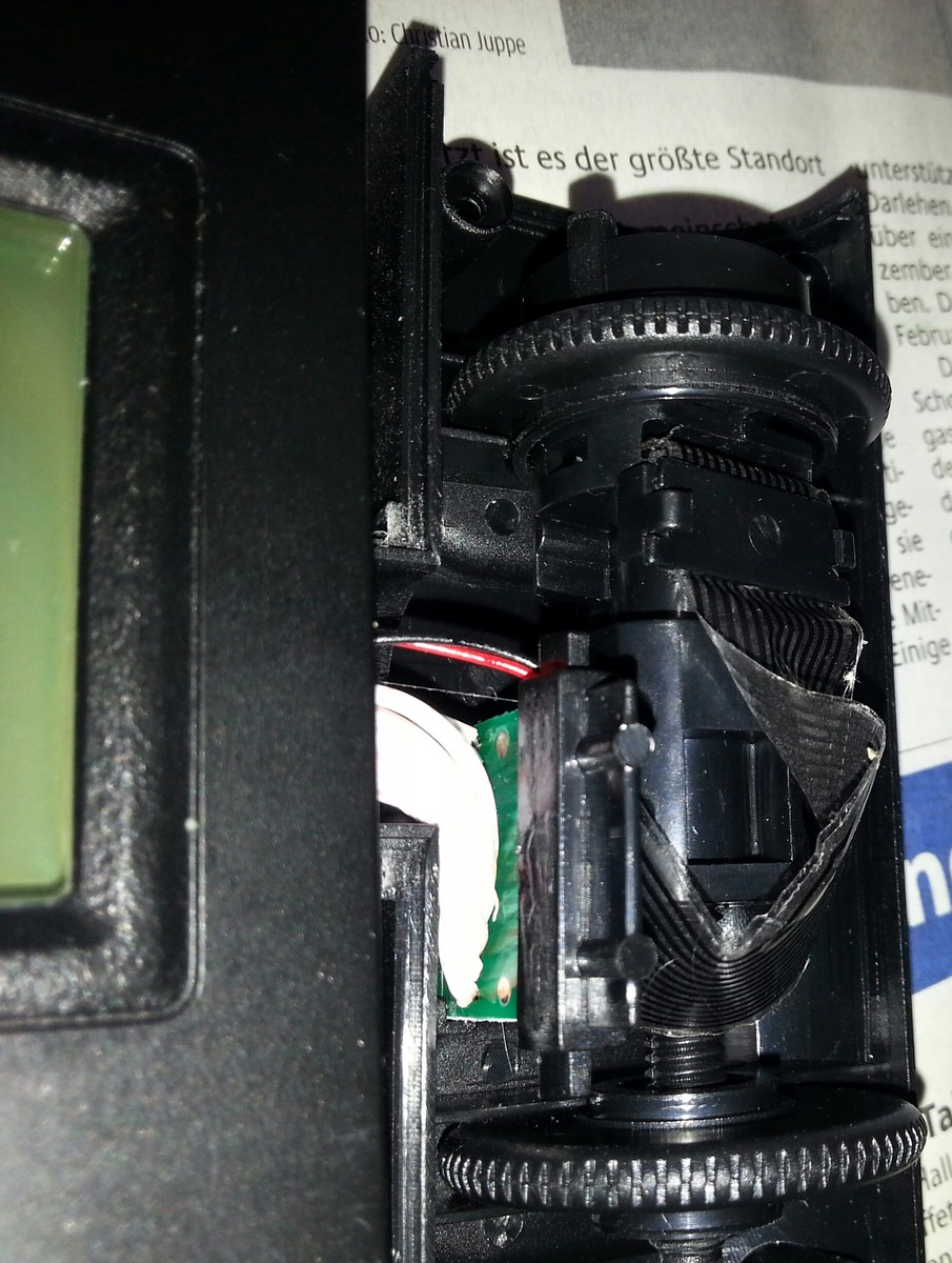

Nun den vorderen Deckel des Projektor vorsichtig öffnen.
Die schwarze Schiene  von der Platine abheben.
Nun die Platine aus dem Rückwand vorsichtig heraus ziehen. Mit einer
kleinen Flachzange geht es leichter. Das Flachband von der Platine zum
Projektor mit einer Kleinen Klammer um oberen Stellrad fixieren.
Nun das Gehäuse mit den 4 Schrauben öffnen, die bei mir alle überdreht
waren und mit Kleber ein neues Gewinde bekamen, bei dem zweiten Wecker
fehlte eine Schraube ganz.
Den aufgeklebten Dämpfer entfernen.
Nun sieht man die LED die das ganze zum leuchten bringt.
Die defekte LED lässt sich leicht heraus ziehen und auslöten. Unbedingt
auf die Position achten.
Bei Conrad bekommt man diese LED sie hat die Bezeichnung: YZ-RW5N15N 5MM
ROT am 03.07.2017 1.69€ gekostet.
Die neue LED kürzen und die Kabel wieder anlöten, damit diese in das
Gehäuse passt.
Alles wieder einsetzen und Funktion der LED vor dem zusammenbau mit
Netzstecker prüfen!
Auch prüfen ob die Stellräder alle Leichtgängig funktionieren!
Dann alles wieder in umgekehrter Reihenfolge zusammen bauen.
