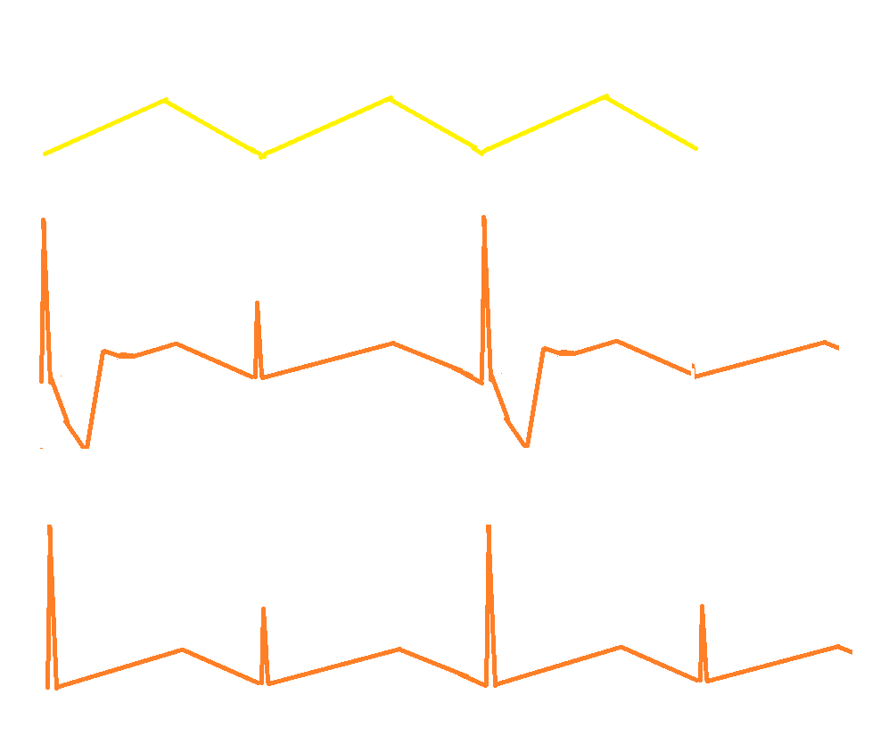

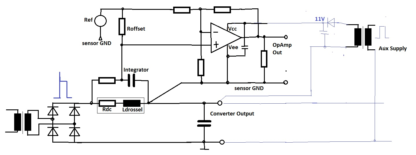

von stephan (Gast)
ich bin viel im Stress die Tage. Habe die Oszi Screens nicht hier am
Rechner, aber ich kann eine Skizze zeigen:
Zu sehen ist ganz vereinfacht und grob dargestellt der relevante
Schaltungsteil. Über die Ausgangsdrossel soll der Strom gemessen werden.
Dazu wird der Spannungsabfall an der Induktivität integriert um den
Stromverlauf nachzubilden. Der Spannungsabfall am Kupferwiderstand Rdc
entspricht dem DC Anteil. Der Integrator ist ein RC-Glied, bei dem der
Ladewiderstand im kOhm Bereich liegt. Der OP verstärkt das Signal vom
Integrator differentiell. Das Bezugspotential der gesamten OP Schaltung
ist der Ausgang der Drossel, d.h. Sensor GND. DIe Referenzspannung
koppelt einen Offset ein, um bidirektionalen Strom messen zu können.
Verstärkt wird aber nur der Spannungsanteil vom Integrator, d.h. die
Differenz der Absolutspannung und dem Offset. Der Minus-EIngang vom OP
hat DC-mäßig den gleichen Offset wie der Pluseingang. Die Versorgung vom
OP kommt von einem AUX Trafo, der layoutbedingt ziemlich weit weg sitzt
von der Messschaltung. Der OP selbst wird an den Versorgungspins
entsprechend gepuffert. Die Primärseite vom AUX ist indirekt wieder mit
dem Ausgang vom Wandler verbunden.
Die Sensorschaltung geht nach dem OP weiter, allerdings für diese
Betrachtung irrelevant.
In der zweiten Skizze sieht man skizziert das Signal nach dem OP bezogen
auf sensor_GND. Zu Beginn unserer Messungen hatte das Signal ziemliche
Einbrüche (mittlere Kurve). Als ich die Versorgung stärker gepuffert
habe mit einem 100R Reihenwiderstand, dann waren die Spannungseinbrüche
fast weg. Diese steilen Spikes nach oben sind jedoch geblieben.
Diese Spikes sind kein Messfehler. In der weiteren Signalverarbeitung
ist ein kleiner Filter mit ca. 200nsec Zeitkonstante. Zu sehen ist, dass
die Amplitude der Spikes kleiner wird, aber die Breite noch größer ist,
ca. 1usec.
von Mark S. (voltwide)
Bei solchen spikes sind ein Schaltplan und ein skizzierter Signalverlauf
wenig aussagekräftig. Eine Ferndiagnose hat in solchen Fällen nur eine
Chance mit einem Foto des Aufbaus, einschließlich der tatsächlichen
Anbringung der Messkabel. Auch wenn es dem TO nicht gefällt, aber hier
haben wir es wohl eher mit Physik als mit Schaltungstechnik zu tun.

von Possetitjel (Gast)
Nun ja... aber ein EMV-Problem ist es ziemlich
sicher.
Denkbare Varianten:
Galvanische Kopplung (über Versorgung -- wahrscheinlich).
Kapazitive Kopplung (möglich, aber unwahrscheinlicher).
Induktive Kopplung (wahrscheinlich).
Strahlungskopplung (unwahrscheinlich).
stephan schrieb:
> sehe ich im Schaltmoment einen extrem steilen Spike nach oben
Hört sich ein wenig an wie "zu langsame Dioden in einem ungünstigen
Layout".
Hast du jetzt mal die Masse gegen Masse gemessen? Also Masseklemme ans
eine Eck der Platine und Tastkopf ans andere Eck...
von Andrew T. (marsufant)
Da es wie Du sagst kein Meßfehler ist (ok, nehmen wir das mal so für den
Augenblick):
schau bitte mal nach der Kompensation des Differenzverstärkers.
Konkret etwas wie hier in in abb.3
http://ieeexplore.ieee.org/stamp/stamp.jsp?arnumber=887952
Denn daran scheint Deine/Eure Schaltung wohl angelehnt.
von Jens W. (jensw)
geh mal davon aus, dass die Störungen über die Versorgung kommen.
Dein AUX Trafo ist ja direkt an deinen Schaltknoten angeschlossen. Das
heißt, dass die Flanke an der Sekundärseite auch zu sehen sein wird. Der
Kondensator macht aus der Versorgung kein sauberes Signal. Wenn das ein

Die vom TO gezeichnete Topologie macht solche Spikes - Diodenbedingt und
so, jedenfalls eine durchaus komplizierte Geschichte. Der TO hat dU/dt
verschwiegen und da die durchaus rasant sein kann (wir haben 12kV/us um
bei einer üblichen Maßeinheit zu bleiben (Zk ca. 600V))
Wenn also sowas daherkommt sind auch ein paar pf Koppelkapazität ein
normaler Signalpfad, der nicht so einfach weggefiltert werden kann.
Wenn also der Tastkopf nicht differentiell arbeitet gibts über die
GND-Klemme des Tks und die im Oszi vorhandene Ableitung nach PE durchaus
sehr deutliche Signalfehler. Wie gesagt, die Koppelkapazitäten sind ein
Hund...
auch ein Diff-Tk macht diese Störungen nicht unsichtbar, reduziert sie
aber  deutlich.
Abgesehen davon - sowas Layouttechnisch in den Griff zu bekommen ist
auch nicht ohne und wenn das gezeigte der ganze Schaltplanauszug war....
