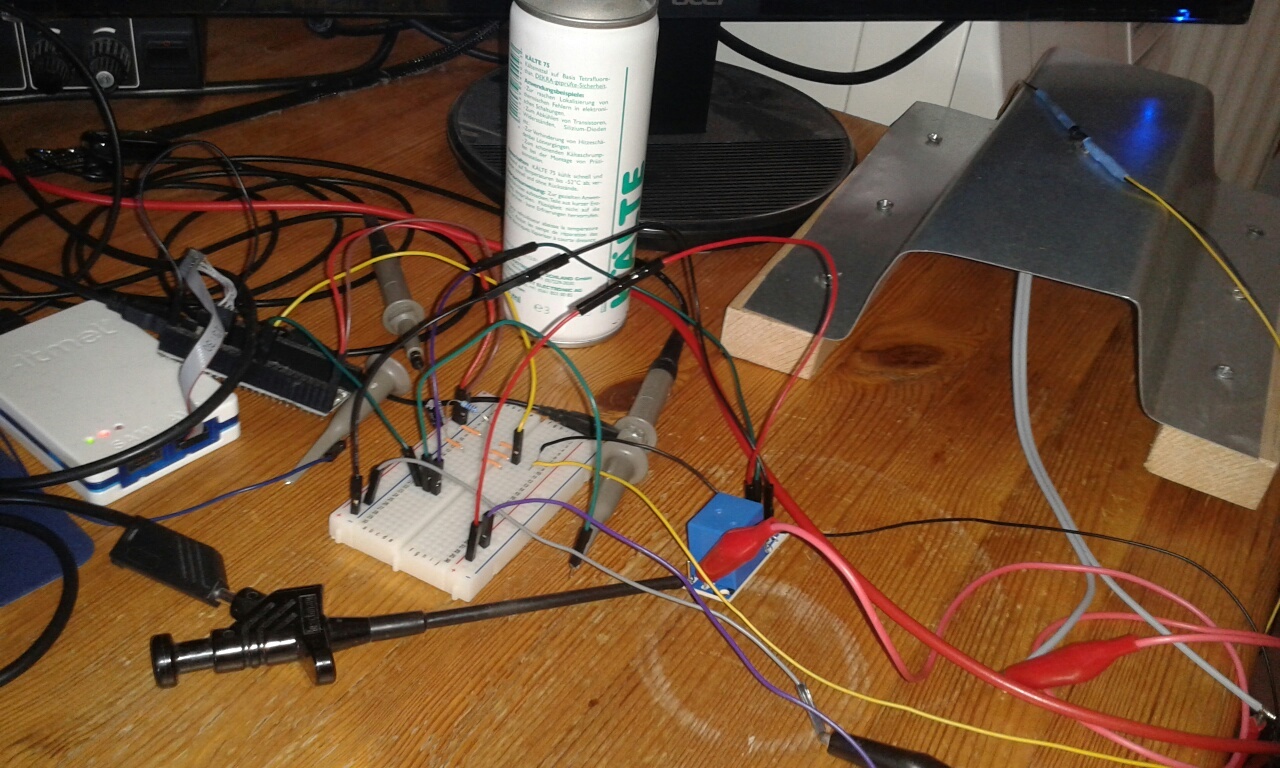

ich suche Programmcode für einen PID Regler in C für Relaisansteuerung.
Vielleicht hat ja jemand was passendes?
Ich habe einen DS 1820B zur Tempearatur messung und steuere ein Relais
an mit einer Heizspirale. Im Moment halt einfaches Ein-Aus schalten wenn
die Temperatur erreicht ist.
Solltemperatur gebe ich von außen über serrielle Schnittstelle vor.

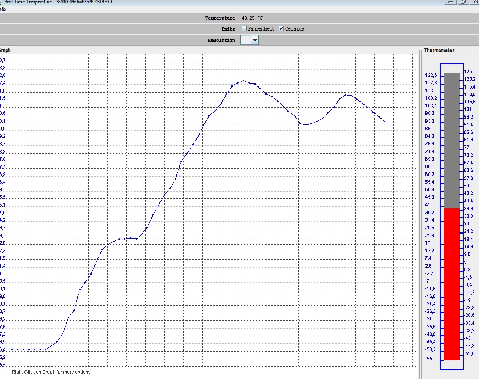

Jetzt ist allerdings beim "Hochfahren" auf die Solltemperatur ein
riesiger Überschwinger dabei und die Temperatur schwankt gewaltig.
Darum würd ich gerne einen PID Regler einsetzen.
Grüße Anfänger

Gast #5066167
Servus,
erstelle in den Arbeitspunkt deine Streckenparameter. Dann sollte es
mittels einer Simulation möglich sein einen passenden Regler zu
bestimmen.
Bei deinen jetztigen Regler hast du ein deutliches Überschwingen.
PS: Ein Graph ohne korrekte Achsenbeschriftung ist fürn Arsch.

Gast #5066839
ich glaube Ihr überschätzt meinen bisherigen Programmcode und meinen
Aufbau.
Code:
if (temperature >= temperatureSoll)
  PORTC.OUT = 0;
else
  PORTC.OUT =0xFF;
Das ganze ist nur für mich als Wiedereinstieg gedacht.
Hardware Conrad Relais und
http://www.chip45.com/products/crumbx128a1_avr_xmega_modul_board_atxmega128a1_usb_rs485_sd-karte.php
Grüße

Gast #5067013
Schön daß du den Verlauf der Temperatur gemessen hast. Du solltest in
diesem Diagramm aber auch anzeigen, wann die Heizung ein- und
ausgeschaltet war.
Worauf ich hinaus will: Wenn die Heizung abschaltet, strahlen die
Heizkörper noch weiter Wärme ab. Das könnte bereits die Ursache für die
Überschwinger sein.
Abhilfe schafft in diesem Fall, die Heizleistung (Vorlauftemperatur) zu
reduzieren.
Bedenke auch, daß die Luft im Raum sehr schnell erwärmt werden kann,
aber die kalten Wände und Einrichtungsgegenstände brauchen viel länger,
um auf Wunschtemperatur gebracht zu werden. Dies provoziert auch
Schwingungen.
Ich hatte mal (als ich noch Ahnungslos war) ein Raumthermostat gebaut,
daß möglichst schnell die Luft-temperatur erfassen sollte. Der Fühler
befand sich "nackt" an einer Stelle, wo immer viel Luft zirkuliert (ich
hatte extra diese Stelle gesucht) und er hatte nur 0,1°C Hysterese. Das
Resultat war, daß die Raumtemperatur ständig um satte 5°C auf und ab
schwankte.
Danach hatte ich den Sensor in das Gehäuse eingebaut, mit
Lüftungs-Schlitzen natürlich und die Hysterese auf 1°C erhöht. Seit dem
hat der Raum ein angenehmes Klima.
Also bitte nicht so:
  PORTC.OUT = 0;
else
  PORTC.OUT =0xFF;
Denn das würde einer Hysterese von 0,0°C entsprechen. Schalte ein, wenn
der Raum 0,5° Grad unter der Soll-Temepratur ist. Schalte aus, wenn die
SOll-Temperatur um 0,5°C überschritten wurde. Dazwischen hast du eine
Spanne von 1°C, wo nicht umgeschaltet wird.
