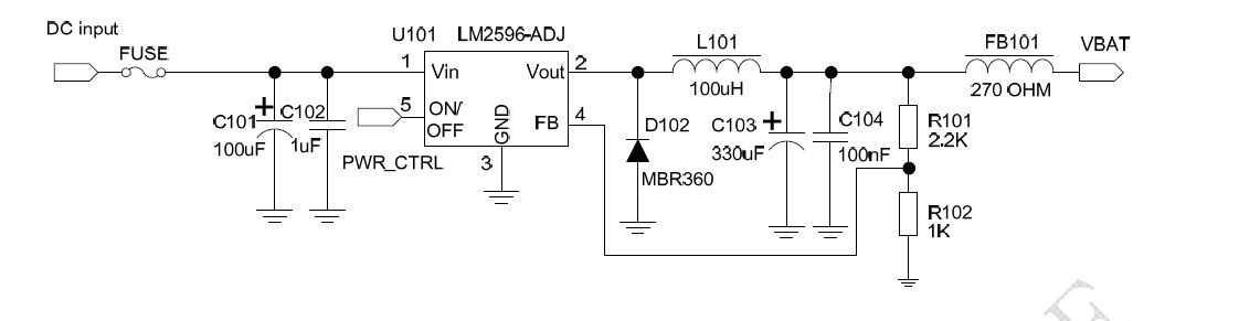

für ein Projekt habe ich mir das SIM800L gekauft. Im Datenblatt für die
Versorungsspannung (siehe Anhang) wird ein Bauteil ganz am Ende mit
FB101 bezeichnet.
Was ist das für ein Bauteil? Ist mir noch nie untergekommen? Was macht
es, wofür ist es geeignet? Wie kann ich es vllt. ersetzen?
Vielen Dank und Grüße
#5066328
Dann wohl eher 270nH. Impedanz bei 100MHz kann auch sein. Ist aber
unkritisch(*), suche dir eine, die den Spitzenstrom tragen kann und
fertig.
(*) Es sei denn du möchtest es EMV-konform hinbekommen, dann wäre die
genaue Auslegung schon wichtig.
