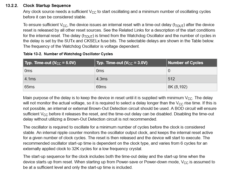

Aktuell nurze ich einen Atmega328 auf einem Arduino Board mit
entsprechendem Bootloader. Der verzögert den Start schon erheblich und
für eine besondere Anwendung wäre ich drauf angewiesen das der Chip
binnen weniger (max 10) Millisekunden läuft. Der muss nix grosses
machen, nur eine Reihe von LEDs ansteuern.
Das Problem ist, das dies selten ausgelöst wird und ich die dafür zur
verfügung stehende Schaltleitung (12V=, max. 0.5A) nutzen wollte.
Ansonsten müsste ich eine eigene Stromversorgung herstellen und mich um
Stromsparmodi, aufwachen, etc. kümmern. Ginge zur Not, ist aber nicht so
leicht integrierbar.
Hatte daher schon überlegt die Ansteuerung mit diskreter Elektronik zu
machen, aber das wird dann doch recht aufwendig, weil der Arduino
bestimmte Muster erzeugt.

Werner schrieb:
> Dann werdenm 10 ms ausreichend sein.
Das kommt sehr auf die Taktquelle und die Versorgung an.
10ms werden reichen, wenn der Quarz schnell anschwingt, die
Versorgungsspannung schnell ansteigt und auch der Rest passt. Aber wie
üblich lohnt sich hier ein Blick ins Datenblatt. Hier speziell die
Kapitel 15. und 13.2.2.

von Olli Z. (z80freak)
Lothar, die zitierte Passage aus dem Datenblatt ist der Schlüssel,
vielen Dank! Die "0ms" würden mir schon gefallen :-)
Also programmieren über ISP ist angesagt und dabei würde dann die
Arduino IDE den Bootloader nicht wieder mit draufschreiben?! Einen
ISP-Adapter habe ich jedenfalls, aber noch nie genutzt wenn ich ehrlich
bin. Hab immer den Komfort von USB verwendet.
Dann ist die Startzeit auch noch dem einschwingen geschuldet und das
geht offenbar mit einem RC-Glied schneller als mit einem Quarz (wusste
ich auch noch nicht, hätte ich eher umgekehrt vermutet...). Scheinbar
muss man ein paar Fuse-Bits umdrehen. Wie man das in der IDE macht muss
ich mir noch raussuchen. Meine Anwendung wäre jetzt wohl nicht so
timingkritisch das ich unbedingt einen Quarz bräuchte, also könnte ich
mit einem intern erzeugten 16MHz Takt gut leben.
Ok, ein hauptpunkt für die "lange" Startzeit ist wohl die
Betriebsspannung. Die muss stabil sein, was einfach durch warten
erreicht wird. Und wenn ich es richtig gelesen habe, wird beim Arduino
der Brown-Out ausgeschaltet. Dieser muss dann wohl an, damit der Chip
nicht Amok läuft. Da ich ja ohnehin irgendwie aus 12V, 5V machen muss
bietet es sich ja an einen Spannungsregler zu nehmen (oder zu entwerfen)
der den RESET des Atmega so ansteuert, das dieser erst high wird, wenn
die Ausgangsspannung stabil ist und sobald diese absinkt, den Chip
entweder stromlos macht, oder wenigstens RESET auf low zieht.
Das wäre bei meinem geplanten Einsatz wichtig, denn diesen
Zustandswechsel habe ich öfters.
Eigentlich logisch, denn ein Quarz muss erst mal in Schwingung kommen.
Dafür reicht einmal "Anschubsen" nicht aus, das muss sachte gehen, sonst
kommt zu viel Energie in den Quarz und er schwingt auf ungewollten
Frequenzen.
Ein Kondensator muss aber nur 1x über die Schaltschwelle des Oszillators
geladen werden und kann dann über den Widerstand sofort rückgekoppelt
werden.
von Hans M. (Gast)
Olli Z. schrieb:
> also könnte ich
Das will ich sehen. :-P
