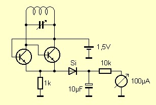

Hey Leute,
Ich möchte für einen AM Empfänger einen LC Parallelschwingkreis
ausmessen.
Möchte den Schwingkreis irgendwie anschupfen und danach messen,
auf welcher Frequenz er schwingt.
Welche Schaltung kann ich nehmen, um den Schwingkreis anzuschumpfen?
Oder wie kann ich sonst die Resonanzfrequenz MESSEN (NICHT rechnen) ?
Die Schaltung schwingt sicher bis in den UKW-Bereich, also um 100 MHz.
Mit dem BC550 dürfte der Kurzwellenbereich mindestens erreicht werden.
Schwingkreis und Aufbau setzen die Grenzen. Einen geeigneten
Arbeitspunkt findest Du selbst heraus.
