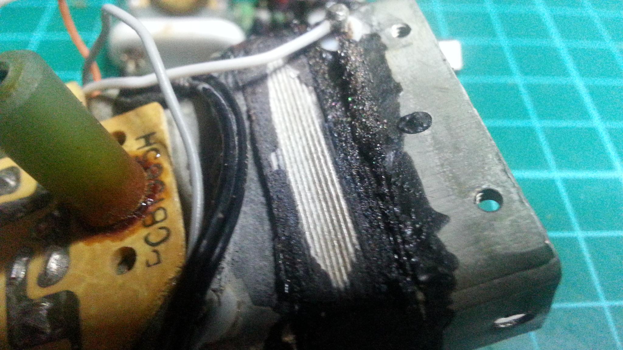

1. Um die Oven-Gehaeuse ist ein Heizdraht gewickelt. Einfach so ueber
ein Stahl-Gehaeuse und dann wohl mit enem Ofenkleber verklebt.
Was genau ist das fuer ein Draht? Der muss ja isoliert sein weil die
Wicklungen wie eine Spule direkt auf dem Stahlgehaeuse liegen.
Gemessen habe ich da noch garnichts. Die Wicklung hat aber eine schwarze
Stelle deswegen moechte ich das gerne neu machen.
Zudem habe ich noch andere HP-Oefen die auch eine neue Heizung brauchen.
ebay oder Amazon Links waeren ideal.

Ich suche isolierten Heizdraht den man fuer solche Oefen normalerweise
nimmt und Datenblaetter von 48/U. 10MHz waere cool.

Mir ist z.B. eine Lösung bekannt, wo der Heizdraht ein Ni-Draht ist.Er
ist Teil einer Wheatststone-Brücke und wird mit pulsdauermodulierten 12V
beheizt.
Die Diagonalspannung der Brücke ist ein Maß für die Temperatur des
Ni-Drahtes und wird zum Regeln benutzt. So ist die regeltechnisch
problematische Totzeit zwischen Sensor und Heizer vermieden.
Evtl. als Unterlage für den Heizdraht eine Polycarbonatfolie nehmen, wie
sie bei der Montage von Prozessoeren verwendet wird.
> nimmt
Widerstandsdraht hat normalerweise eine recht dicke Oxidschicht. Und es
gibt auch Widerstandsdraht mit Lackschicht (auch wenn der vermutlich nur
für eher niedrig temperierte Öfen gehen wird). Andererseits habe ich
noch keinen Ofen gesehen, wo Heizdraht um ein nacktes Blechgehäuse
gewickelt war. Da war entweder eine Isolation drunter (Glimmer,
Silikongummi). Oder das Heizelement war gar kein Draht, sondern ein
Heizwiderstand in einem geeigneten Gehäuse. Oder ein Heiztransistor in
einem dito Gehäuse.

Nee, dann muss ich die Temperaturregelung ja auch komplett neu machen.
Die Jetzige funktioniert ja noch. Ganz simpel ueber zwei NTCs in
Brueckenschaltung und ein fetter Transistor fuer den Heizstrom. Nichtmal
ein OPV dazwischen. Das moechte ich auch alles erst mal so lassen bis
ich mit den Quarzen gespielt habe.
Die Methode koennte ich spaeter bei den HP Oefen ausprobieren. Da ist so
ziemlich alles hinueber, aber die Quarzaufnahme und das Gehaeuse ist
sehr gut geeignet da was draus zu machen.

Axel S. schrieb:
> Andererseits habe ich noch keinen Ofen gesehen, wo Heizdraht um ein
> nacktes Blechgehäuse gewickelt war.
Aber ich und genau deswegen habe ich diesen Thread gestartet.
Es geht nicht nur um das gehaeuse, der Draht liegt auch noch sehr eng
aneinander. Wie eine sauber gewickelte Spule. Der muss also irgendwie
isoliert sein, ob da eine Oxydschicht zur Isolation reicht weiss ich
nicht.
Ich mache spaeter mal Fotos.

Der Heizdraht ist tatsaechlich in einem Schlauch. Das ganze Dingen steht
gerade in Aceton, vielleicht bekomme ich den Draht in einem Stueck ab
und kann genauer messen.
Vielleicht 0,5mm dick. 17 Windungen und gerechnet 9,7R/m Messfehler
nehme ich mal 20%.
In habe NICHTS gefunden, aber dann durch Zufall in der Bucht.
http://www.ebay.de/itm/361385866734
Ich habe gleich mal alle genommen, kann man immer brauchen. Warte ich
mal auf das Paeckchen.
Zudem habe ich danach wieder einen funktionierenden brauchbaren OCXO.
Reicht doch fuer Funktionsgenerator oder billigen Zaehler voellig.
