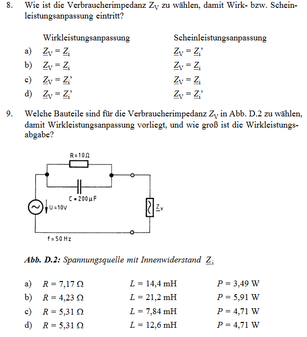

Hallo in die Runde,
da ihr mir das letzte mal schon so gut geholfen habt, hoffe ich auf eine
2 Runde.
Gegeben sind die beiden folgenden Aufgaben im Anhang.
Zu Aufgabe 8:
Eine Scheinleistungsanpassung liegt meiner Meinung nach vor, wenn ZV =
ZI ist.
Leider verstehe ich nicht was mit Zi' gemeint ist. Ich vermute aber,
dass hier die Lösung C die richtige sein muss.
Da ich nicht weiß was Zi' (achtet auf den Strich) bedeutet, bekomme ich
die Aufgabe 9 nicht gelöst.
Bei Aufgabe 9 hänge ich speziell hier:
Ich habe den Innenwiderstand ( R + C ) Zi = 26,92 Ohm ausgerechnet.
Anschließend habe ich
ZV a/b/c/d ausgerechnet, aber dieser Scheinwiderstand liegt zwischen 5-7
Ohm (+- Erinnerungsvermögen)
Dadurch kann ich bei Aufgabe 8 eigentlich schon (b) als richtige Lösung
ausschließen, da ich sonst die Aufgabe hätte lösen können...
Ich hoffe ihr könnt mir nochmals auf die Sprünge helfen.
Freundliche Grüße,
Thomas

also Scheinleistungsanpassung, das hast du ja schon richtig gesagt,
tritt auf wenn Innen- und Lastwiderstand gleich sind. Z' ist das
komplexe Konjugat von Z, also wenn
Wirkleistungsanpassung tritt auf, wenn Zi = Za'. Mit der Info kannst du
jetzt auch Aufgabe 9 einfach lösen.
Das ist aber eine Parallel- und keine Reihenschaltung aus R und C. Aber
auch bei einer Reihenschaltung kommt man nicht auf 26 Ohm. Wenn du das
korrekte Zi ausgerechnet hast ist:
und

Gast #5069616
Thomas schrieb:
> ZV = zi' (Allein diese Aussage verstehe ich schon nicht. Wenn ich mir
> den Graphen mit Imaginär- + Realachse aufmale spiegel ich mein Dreieck
> doch nur an der Realachse nach unten.)
Leistungsanpassung liegt vor, wenn Innenwiderstand der Quelle =
Lastwiderstand ist.
Ohmsch: Ri = Rl (R innen gleich R last)
Allgemein: Zi = Zl. Zl ist bei dir Zv, was wohl Verbraucher bedeuten
soll.
#5069723
> Lastwiderstand ist.
In der Aufgabe jetzt geht es aber um Wirkleistungsanpassung, da müssen
die Impedanzen komplex konjugiert sein.
Da hast du ja schon mal die richtige bildliche Vorstellung.
> Was also genau bedeutet das? Man versucht der Blindleistung vom
> Kondensator mit der Spule entegegen zu wirken und nur noch die
> Wirkleistung anzupassen?
Die Gesamtimpedanz (Z + Z') ist in der Wirkleistungsanpassung rein
reell, hat also keinen Imaginärteil. Warum genau diese Konfiguration die
höchste Wirkleistung erzielt ist mathematisch schon eine etwas längere
Herleitung über Extremwertbetrachtung. Die reelle Gesamtimpedanz sorgt
aber jedenfalls dafür, dass das Gesamtsystem im eingeschwungenen Zustand
keine Blindleistung aufnimmt oder abgibt.
Thomas schrieb:
> Da R und C parallel geschaltet sind habe ich ein Zi von 6,14 Ohm:
> 1 / ( (1/R) + (1/XC)) = Zi
Wie hast du das denn gerechnet? Ich weiß nicht wie man bei der Rechnung
mit 10 Ohm und 200uF auf 6.14 Ohm kommen kann. Zi muss doch
komplexwertig sein (und auch der Realteil ist nicht 6,14 und der Betrag
auch nicht).
>> w = 2*pi*50;
>> Z = 1/(1/10 + (j*w*200e-6))
Z =
   7.1696 - 4.5048i
>> Z'
ans =
   7.1696 + 4.5048i
>> L = imag(Z')/w
L =
    0.0143
>> P = 1/2 * 10^2/(Z+Z')
22
P =
23
24
    3.4870
du solltest dir das komplexe Rechnen nochmal sehr genau ansehen.
>Außerdem fehlt mir noch die Beschreibung ob Zv aus R und L in Reihe oder
>aus R und L parallel besteht. Ich vermute mal in Reihe, aber woran
>erkenne ich das außer an try and error?
Das kannst du machen wie du willst, hauptsache die Gesamtimpedanz
stimmt. Die Werte in der Lösung sind für eine Reihenschaltung.
