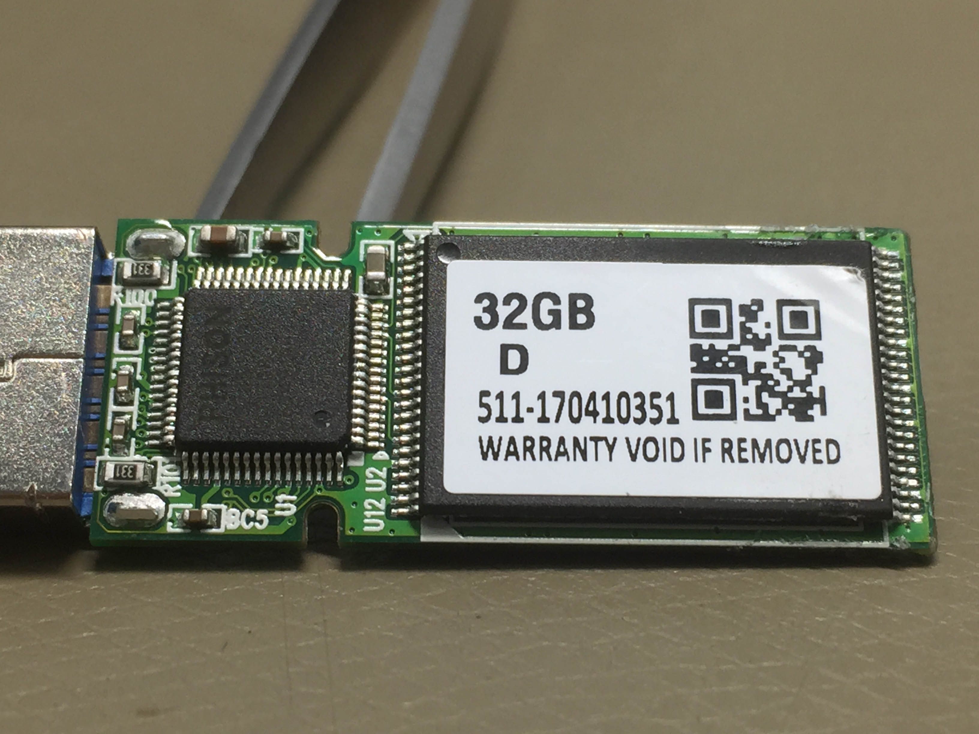

Hallo µC ;),
dieses Jahr wird von NI die Labview Version 2017 auf USB stick
geliefert.
Nachdem diese auch downloadbar ist, würde ich gerne den USB Stick als
normalen Speicherstick nutzen.
Es handelt sich dabei um einen USB 3.0 32GB Stick, der sogar 3.1
unterstützt.
Nun ist dieser aber nicht über den PC formatierbar. Kann ich auch
vestehen.

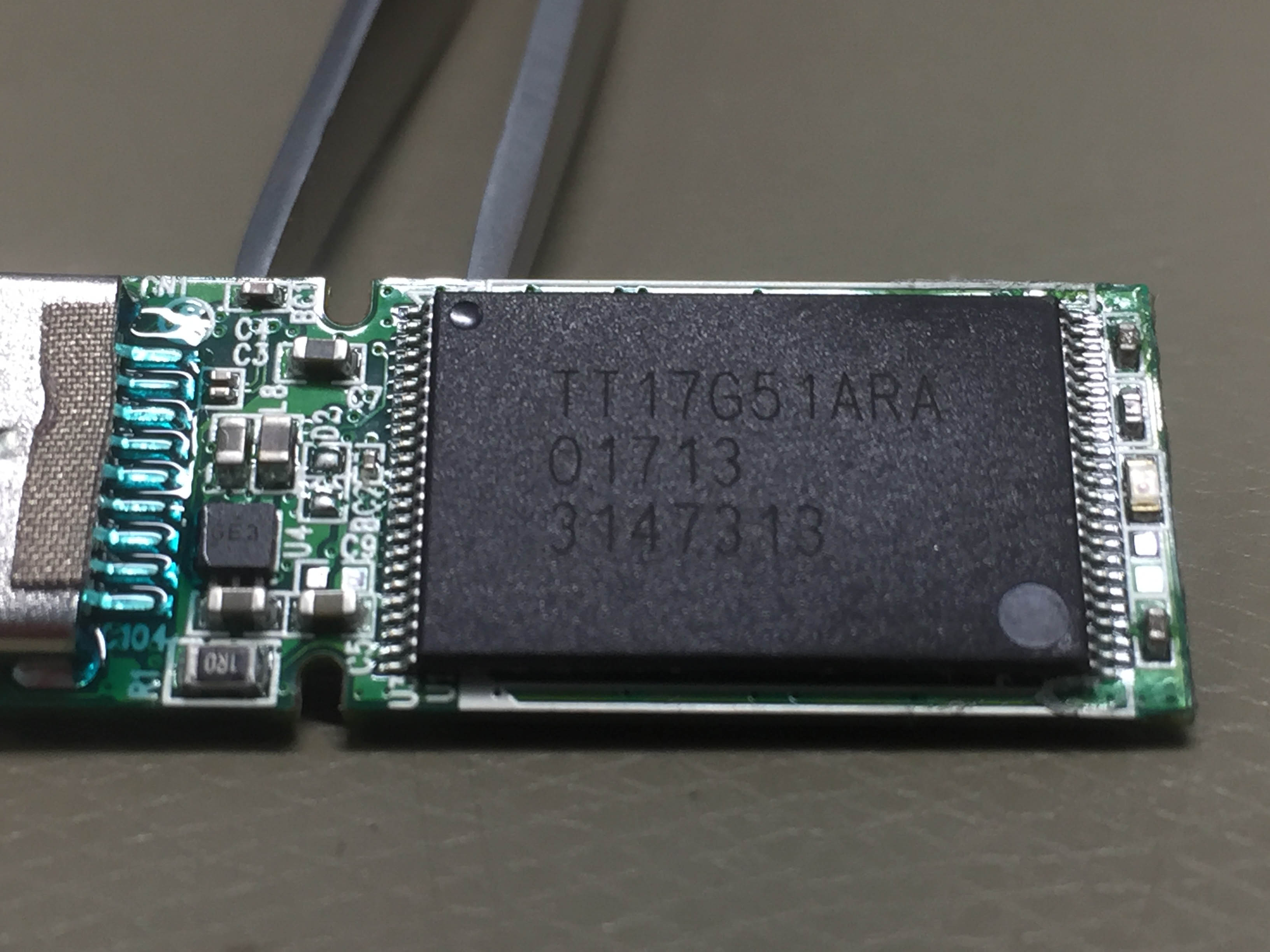

Dennoch möchte ich den Stick anderweitig verwenden und habe ihn darauf
hin einmal von seinem Alumantel entfernt. -> Siehe Fotos
Der USB Controller ist ein 'phison ps2251-03'.
Auf dem Nand ohne Aufkleber steht 'TT17G51ARA 01713 3147313'
Auf dem Nand mit Aufkleber steht 'TT17G51ARA 01713 3147314'
Ich gehe davon aus, dass das letzte die Seriennummer ist.

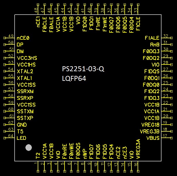

Zu dem USB Controller habe ich nur ein Pinout gefunden, aber leider kein
Datenblatt. Zu den NAND habe ich absolut nichts gefunden.
Meine Idee ist nun folgende, dass der NAND vom Hersteller geflashed
worden ist und auf der Platine der 'Write protection' Pin auf low oder
eben high gezogen wird. Sormit wäre es Softwareseitig nicht möglich den
Stick zu 'entsichern'.
Kann mir jemand der sich in diesem Bereich (NAND Flash) auskennt einen
Hinweis auf Datenblätter geben? Auch wäre ich über eine creative Idee
dankbar ;)
Vielen Dank das Ihr euch meinen Beitrag durchgelesen habt
Patrick

Danke für die Idee Peter II!
Dann sollte eine kleine Drahtbrücke hardwareseitig auf dem richtigem Pin
ausreichend sein, um dauerhaft den NAND schreibfähig zu machen.
Ich könnte versuchen den Pin 8 des USB Controllers in die Luft zu heben
und den Pin darunter mit dem entgegengestezten Potential zu verbinden,
welches ich jetzt messe.
Woher weißt Du, dass nWP ein Eingang am Controller ist?
