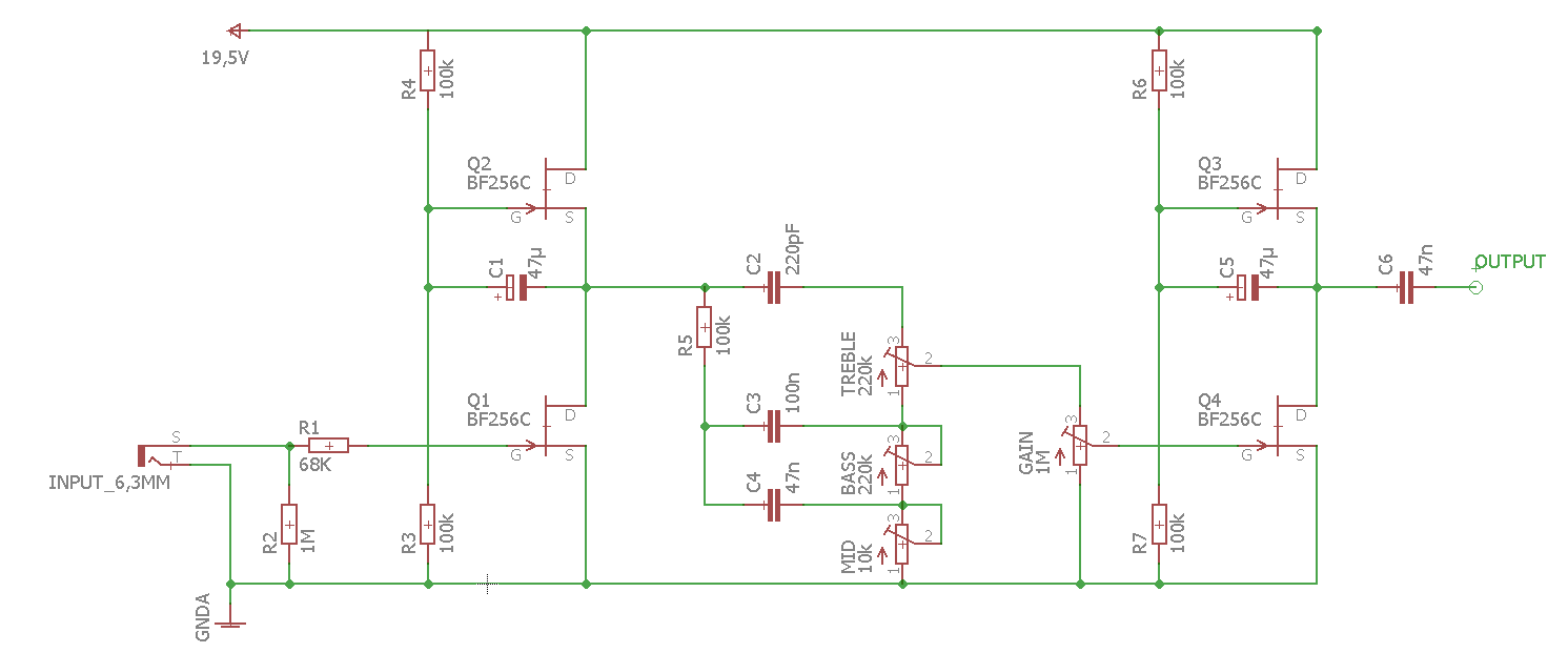

Hi zusammen,
ich bastel momentan an einem neuen Projekt und zwar einen kleinen
Vorverstärker für meine Gitarre. Als Vorbild dient dafür der Schaltplan
von dieser Seite hier: http://www.redcircuits.com/Page120.htm
Ich hab diesen minimal modifiziert und irgendwie funktioniert er noch
nicht so wie er sollte.
Größe Modifikation ist wohl der Austausch der FETs. Ich komm hier in
Berlin nicht an den verwendeten 2N3819 ran, deswegen habe ich ihn durch
einen BF256C ersetzt, welcher vom Datenblatt recht ähnlich ausschaut.
Außerdem habe ich den Eingang verändert, da ich nicht wie häufig an
Fender Verstärkern zwei Eingänge benötige und außerdem den
"Brigth"-Schalter weggelassen, da ich diesen auch nicht benötige. Ich
denke aber, dass diese beiden Faktoren nicht aussschlaggebend für das
Problem sind.
Sooo nun aber zu dem Problem:
Generell findet schonmal eine Verstärkung statt, allerdings ist der
Ausgang sehr sehr stark verzerrt (klingt zwar interessant, es sollte
aber auch unverzerrtes Spielen möglich sein) und auch ziemlich leise.
Auf der Webseite wird erwähnt, dass bei 18 V Versorgungsspannung ca. 3 V
RMS am Ausgang ankommen sollten. Ich hab leider kein Oszllioskop zur
Verfügung aber mein Multimeter sagt mir maximal 300-400 mV. Als Poweramp
verwende ich zum Testen einen 25W Class-D Verstärker der bisher
eigentlich stets gute Dienste geleistet hat.
Kann es sein, dass sich die Transistoren nicht so einfach tauschen
lassen? Wenn nicht, kennt jemand eine bessere Alternative zum 2N3819?
Vielen Dank
Grüße Michael

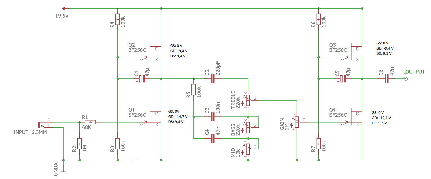

von Tom (Gast)
Was sagt dir Dein Multimeter über die DC-Spannungen an G,D,S der
einzelnen Fets?
von Michael (Gast)
Hi
Danke für die Antwort.
Ich habe den Schaltplan nochmal mit den entsprechenden FET-Spannungen
angehängt.

Die Messungen können nicht stimmen. Die Spannungen addieren sich z.B.
schon mal nicht. Für die unteren SFET ist die Sache einfach: G und S
liegen jeweils auf GND. Hier interessiert lediglich U_ds. U_ds des
jeweils oberen und unteren SFET müssen sich zur Betriebsspannung
addieren. Und an den Gates der oberen SFET sollte jeweils ziemlich exakt
die halbe Betriebsspannung anliegen.
Miß die SFET mal aus: I_ds für U_gs=0 (Gate direkt mit Source brücken).
Dann bau die beiden mit dem höheren Strom oben ein. Die beiden Elkos C1
und C5 dürfen nur wenig Leckstrom haben. Außerdem erscheinen sie mir zu
groß - da sind fast 15s Zeitkonstante mit dem Gatespannungsteiler. Nimm
da spaßeshalber mal 2 Folienkondensatoren mit 1 .. 4.7µF. Der genaue
Wert ist unkritisch, der begrenzt nur die Bandbreite nach unten.

Ein JFET braucht (wie eie Röhre) eine negative "Gitter"-Vorspannung.
Idealerweise in der Mitte zwischen Abschnürspannung und 0V. Nur in dem
Bereich negativer Gate-Spannung arbeitet er wie gedacht. Setz mal je 1K
zwischen Source und Masse der unteren FETs ein, um irgendwie negativeres
Gate zu bekommen. Dann sollten die Verzerrungen zurückgehen und die
Verstärkung grösser werden.

von Michael (Gast)
Danke für die zahlreichen Antworten.
Beim Messen der Spannungen habe ich mich auch schon gewundert. Ich hatte
es nochmal nachgemessen und es kam wieder das raus...Vielleicht liegt es
daran, dass mein Multimeter schon "Batterie niedrig" anzeigt.

von der schreckliche Sven (Gast)
Hallo Michael!
Wenn ich diese Schaltung betrachte, stehen mir die Haare zu Berge.
Was haben da Q1 und Q4 als Arbeitswiderstand? Sourcefolger! Gehts noch?
Ersetze Q2+3 schleunigst durch Widerstände, verpasse Q1+4 Trimmer am
Source, überbrücke diese mit Elkos, und stelle am Drain die halbe
Betriebsspannung ein. Ja, man findet im Net manche Schaltung, die nicht
wirklich funktionstüchtig ist.

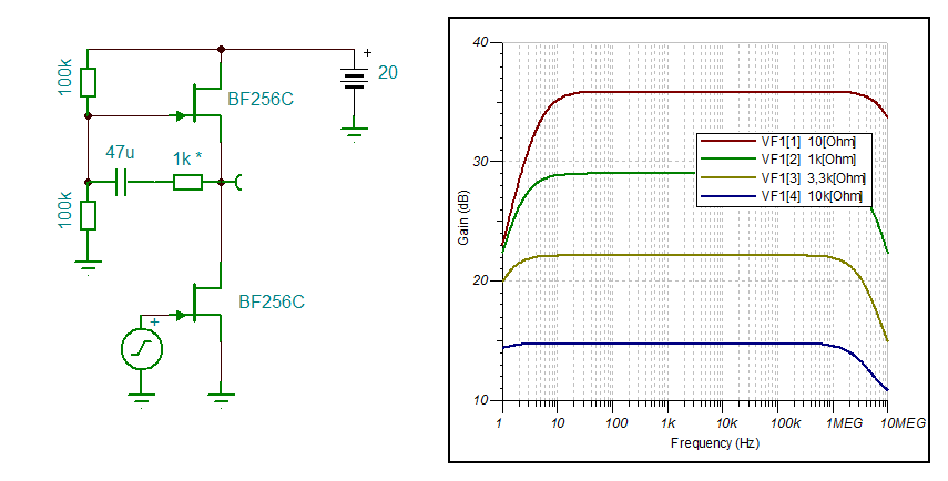

Du brauchst keinen neuen Verstärker, denn du kannst die recht hohe
Verstärkung ganz einfach durch einen zusätzlichen Widerstand in Reihe zu
den Elkos einstellen und so die Übersteuerung vermeiden.
