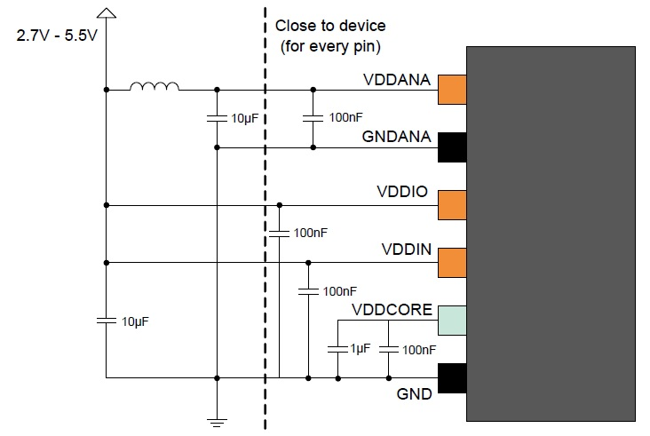

Hallo liebe Mikrocontroller-Community,
ich habe mich lange Zeit im Arduino/8bit-Universum aufgehalten und
möchte dieses nun verlassen und mich den ARM basierten MCUs widmen. Ich
bin also gerade dabei eine kleine Platine rund um einen ATSAMC20G18A
(48MHz) zu designen, wobei ich nun eine Frage bezüglich der
Spannungsversorgung hätte. Diese ist im Datenblatt eigentlich sehr genau
und einleuchtend dokumentiert, jedoch wird für die benötigte Spule eine
Induktivität von 10uH empfohlen. Meine Frage ist nun, ob bis auf die
Induktivität von 10uH die Spule in ihren sonstigen Eigenschaften frei
wählbar ist und wenn nein wovon die benötigten Eigenschaften abhängen
(z.B. Widerstand, Selbstresonanzfrequenz). Weiterhin würde mich
interessieren, worin der Unterschied zu einem "Ferrite Chip Beads" (z.B.
BLM18PG471SN1D) besteht, den ich in vielen Schaltungen anstatt der Spule
gefunden habe.
Würde mich über Infos, Tipps oder hilfreiche Links zum Thema sehr
freuen.
Danke euch!
Die Spule (bzw. Ferrit) bildet mit den nachfolgenden Kondensatoren einen
Tiefpass zweiter Ordnung, bedämpft also "höherfrequente" Schwankungen
der Versorgungsspannung mit 40dB pro Dekade. Wobei hier mit
höherfrequent alles über ca. 15kHz gemeint ist. Sinn der Geschichte: dem
ADC eine möglichst "saubere" Versorgungsspannung zur Verfügung zu
stellen.
Um mit den Werten zu spielen kann ich das hier empfehlen:
http://sim.okawa-denshi.jp/en/RLCtool.php
Strom muss die Spule kaum führen und die Güte des Filters ist eher
nebensächlich. Daher kann man fast alles nehmen.
Anders funktionieren Ferrite. Hier findest du keine Angabe zur
Induktivität, sondern nur einen frequenzabhängigegn Widerstandswert
(bzw. korrekter: Impedanzwert). Richtig Sinn machen diese Bauteile in
der sog. Pi-Beschaltung, also mit Kondensator davor und dahinter. Da
muss man allerdings etwas tiefer in die Materie einsteigen (geht dann
Richtung EMV und prof. Schaltungsdesign)
--> Sprich, die Kurzfassung: nimm einen 10uH in der Bauform 0805 und
alles wird gut :-)

Vielen Dank für die Infos.
Von professionellem Schaltungsdesign ist mein Vorhaben noch weit
entfernt, da muss es aber auch nicht hin :)
Werde mir den Tiefpass und das empfohlene PDF trotzdem ansehen,
ansonsten gefällt und reicht mir zunächst diese Aussage:

Natürlich kann man schon noch einige Sachen zu beachten.
Z.B.
- Strombelastbarkeit: Sinn sollte klar sein
- Widerstandswert (insbesondere bei Impulsströmen darf die Spannung ja
nicht unzulässig einbrechen
- Bauform (größere Bauform vespricht stärkere Dämpfungswirkung oder
höhere Strombelastbarkeit bzw. niedrigeren DC-Widerstand
- Impedanzverlauf (Kompromiss zwischen Bauform, Belastbarkeit und
Wirkung).
- Bandbreite bzw. max. Frequenz
Im konkreten Fall geht es um Reduzierung von Störungen mittels
LC-Tiefpass.
Im Gegensatz zu Induktivitäten, welche man z.B. in Schaltreglern als
Speicherdrossel verwendet, haben sogenannte EMI-Ferrite eine eher
schlechte Güte. Das ist so gewollt, denn die HF-Störungen sollen sich ja
nicht zu Resonanzüberhöhungen aufschaukeln, sondern gezielt in Wärme
umgewandelt werden (z.B. durch hohe Ummagnetisierungsverluste).
> gefunden habe.
Diese Ferrit-Perlen sind solche EMI-Ferrite.
Z.B. bei Würth kann man sich da auch was passendes raussuchen.
http://katalog.we-online.de/de/pbs/WE-CBF?sid=d11b6586f1
http://katalog.we-online.de/pbs/datasheet/742792096.pdf
Als Kond. auch für mittlere Kapazität sind MLCC zu empfehlen, also nicht
nur die 100nF, auch die 10uF.
Gruß Öletronika
