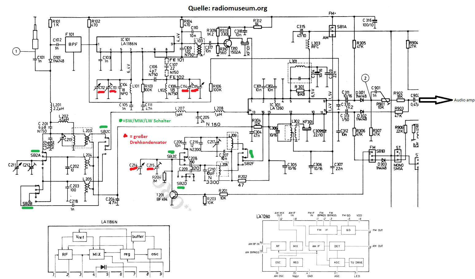

Mir geht es jetzt zunächst darum, den Schaltplan zu verstehen, dazu habe
ich mir die Datenblätter der zwei verwendeten ICs (LA1186 [1] für FM ->
IF, LA1260 [2] für IF amp und AM -> IF) angeschaut, und die sind Dank
Schaltungsbeispielen auch sehr aufschlussreich. Nur ein paar Dinge in
der Eingangsstufe sind mir jetzt noch nicht ganz klar. Vielleicht ist ja
hier ein (Amateur)funker, der mir das erklären kann.
Ich habe den relevanten Teil des Schaltplans (von radiomuseum.org)
angehängt und gleich noch die Block Diagramme aus den IC-Datenblättern
reinkopiert, damit ihr es auf einen Blick sehen könnt. Der Umschalter
für SW-MW-LW ist SB2 und grün markiert, SB1 ist der Schalter für AM-FM.
Der Drehkondensator zur Frequenzeinstellung (rot markiert) ist ein sehr
großes Bauteil, das scheinbar 4 Kondensatoren enthält, die parallel
geändert werden. Außerdem kann man jeden davon nochmal mit einer
Schraube feineinstellen.
- Welche Funktion haben die gekoppelten Spulen/Übertrager L203, L204 und
L205, die mit dem SW/MW/LW-Schalter umgeschaltet werden? Im Radio sind
L204 und L205 zwei Spulenpaare die auf einem sehr großen Ferrit(?) Stab
aufgewickelt sind. Handelt es sich um Eingangsfilter? Wenn ja, warum
sind sie als Transformatoren/Übertrager gestaltet? Ein Balun macht hier
auch keinen Sinn, weil der Eingang des LA1260 ja auch nicht
differenziell ist.
- Welche Funktion hat der Parallelschwingkreis aus C112, C113, C104 und
L101 an Pin 3 des FM-ICs? Handelt es sich um einen zusätzlichen
Eingangsfilter, der im Gegensatz zu dem statischen B.P.F am Eingang
mitverstellt wird?
- Wie funktioniert die Kapazitätsdiode im LA1186, die am
Oszillatorschwingkreis angeschlossen ist? Stimmt die noch irgendwie
automatisch den Oszillator ab?
Würde mich freuen, wenn mir hier jemand auf die Sprünge hilft, vor allem
bei der ersten Frage.
> mitverstellt wird?
Ja!
Aus L101 / C104 ergibt sich ein Schwingkreis, der dank der
Bauteiletoleranzen seine Sollfreuenz nicht genau genug trifft. C112 (mit
dem Pfeil dran) ist Dein Drehkondensator, die Toleranz wird mit C113
(Trimmer) abgeglichen.

Kurz mal drüber geschaut
Dabei handelt es sich um die Antenne für den AM Bereich, hauptsächlich
da LW und MW. Die Teleskopantenne ist für den FM Bereich und unterstützt
den AM SW Bereich.
> mitverstellt wird?
Ja, der Bandpass am Eingang ist breitbandig für das komplette FM
Rundfunkband. Der Abstimmbare Filter im FM Vorverstärkerteil des IC
sorgt für die Kanaltrennung.
Das ist die AFC die sorgt für die Automatische Feinabstimmung des
Oszillators damit dieser exakt 10,7MHz über dem Träger des Senders
liegt. Die Regelspannung wird im Demodulator generiert. Alles was am Pin
6 rauskommt ist das empfangene Sendersignal welches auf 10,7 MHz
Zwischenfrequenz runtergemischt wurde. Damit benötigt man in den ZF
Verstärker Stufen keine abstimmbaren Filter mehr. Bei AM liegt die ZF
bei 460kHz.
Hoffe das hilft dir weiter
Gruß René
Das sind die Eingangsschwingkreise, die werden auf die Empfangsfrequenz
abgestimmt.
>Wenn ja, warum
Zur Impedanzanpassung.
>mitverstellt wird?
Ja.
Ja, das nennt sich AFC, Automatisch Frequenzabstimmung, wenn dicht
neben den Sender abgestimmt ist, springt die Abstimmung automatisch
genau auf den Sender.
> L203, L204 und L205, die mit dem SW/MW/LW-Schalter
> umgeschaltet werden? Im Radio sind L204 und L205 zwei
Jein: Es wird sich im die Ferritantenne handeln, die bei
Mittelwelle und schätzungsweise bei Langwelle verwendet
wird. Hatte ich schon vermisst :)
Wenn Deine Beobachtung, dass der Drehko vier Platten-
pakete hat, richtig ist, dann gehort im Plan C211 auch
noch rot markiert. C211 bildet dann mit L204/L205 einen
abgestimmten HF-Vorkreis.
> Wenn ja, warum sind sie als Transformatoren/Übertrager
> gestaltet?
Impendanzanpassung.
Der Eingangswiderstand von Bipolartransistoren ist für
das meiste HF-Geraffel zu niedrig; also passt man mit
Übertragern an.
> Ein Balun macht hier auch keinen Sinn, weil der Eingang
> des LA1260 ja auch nicht differenziell ist.
Richtig. Zweck ist Verbesserung der Anpassung.
> C113, C104 und L101 an Pin 3 des FM-ICs? Handelt es sich
> um einen zusätzlichen Eingangsfilter, der im Gegensatz
> zu dem statischen B.P.F am Eingang mitverstellt wird?
Aus der Hüfte geschossen: Ja.
> irgendwie automatisch den Oszillator ab?
Klar. Automatische Scharfabstimmung fur UKW. Bekommt die
Nachstimmspannung vermutlich über R106.

OP #5069322
Danke erstmal für eure zahlreichen Antworten.
Wolfgang schrieb:
> Woran siehst du das? Üblicherweise lag die ZF für LMK bei 455kHz.
In dem Schaltplan stand IF 459KHz/10.7MHz.
> bei 460kHz.
Warum nimmt man nicht einfach die gleiche ZF für AM und FM? Dann würde
man sich einen Filter sparen.
Ah ja, ich hatte den vierten schon gesucht.
Jetzt nochmal zur Impedanzanpassung: Woher kennt man denn die
Ausgangsimpedanz der Antenne und die Eingangsimpedanz des ICs (im
Datenblatt steht sie zumindest nicht)? Hat man das mit einem
Netzwerkanalysator gemessen und dann die Wicklungen mit der Wurzel des
Impedanzverhältnisses ausgelegt? Oder reicht es da, grob zu sagen, dass
die Antenne wohl einen relativ hohen Ausgangswiderstand hat, und man
deshalb runtertransformieren muss?

#5069324
weils der To geschrieben hat, 460kHz ZF Filter.
und wie einige schon bemerkt haben es gab bei AM über die Jahre mehrere
verschiedenste ZF Frequenzen:
Welche Zwischenfrequenzen sind (waren)  in Gebrauch?
Gängige AM ZF-Frequenzen bei Einfachsupern sind (waren) 124  (Beispiel
Stassfurt Imperial 5W), 129, 132, 164 , 232 - 500 kHz und andere
niedrige Frequenzen**, 452 kHz, 455 kHz, 460 kHz, 468 kHz, 472 kHz, 473
kHz, 1600 kHz. Bei AM Doppelsupern (z.B. Weltempfängern) gibt es viele
weitere ZF-Frequenz-Kombinationen.
quelle: http://www.welt-der-alten-radios.de/a--g-abgleich-53.html
455kHz dürfte am Ende in Europa dem Frequenzplan geschuldet sein, steht
auch auf der Seite, Radio Luxemburg sendete LW 230kHz, erste Oberwelle
ergo 460kHz.
Laut radiomuseum.org hatte das ITT Amigo Cassette 514 eine AM ZF von
459kHz. Würde mich aber auch nicht wundern wenn das nur eine von vielen
Ausführungen war, da ja laut TO ein 460kHz Filter drin ist.
Soweit so verwirrend
Gruß René
Damit das alles funktioniert darf auf den genbutzten ZF Frequenzen und
in deren Näher kein Leistungstarke Sender betrieben werden. Daher hat
man sich international auf einge ZF Bereiche geeinigt. Zudem sollte der
Oszillator auch etwa in dem Empfangsband schwingen. Auch wenn das Gerät
noch so gut geschirmt sein sollte überall wo Frequenzen auf nichtlineare
Kennlinien treffen entstehen Mischprodukte und die Mischprodukte bilden
untereinander sowie mit den Ursprungsfrequenzen wieder Mischprodukte.
Alles in allem neben dem gewünschten Mischprodukt noch viel
ungewünschtes. Zudem ist FM viel später als AM entwickelt worden und
eine ZF von 455 kHz ist für FM nicht zu gebrauchen.
Wenn du dich mal in Empfangstechnik einliest wirst du feststellen das es
jede Menge ZF Bereiche gibt.
Beispiel Analoges Fernsehen:
Bild ZF: 38,9MHz
Ton1: Bild-ZF - 5,5 MHZ
Ton2: Bild-ZF - 5,74 Mhz
Pal Farbhilfsträger: Bild-ZF + 4,43 Mhz
Gruß René
Gast #5069382
> und FM? Dann würde man sich einen Filter sparen.
Das geht nicht sinnvoll:
1. Die Bandbreite ist zu verschieden. AM 9kHz, FM ca.
   200kHz (!).
2. Spiegelselektion. Wenn auf UKW ein Sender auf 90.0MHz
   empfangen wird, schwingt der Lokaloszillator auf 100.7MHz.
   Es würde bei dieser Einstellung auch ein Sender auf
   111.4MHz empfangen werden (weil 111.4-110.7 = 10.7 ist);
   das muss die Vorselektion (abgestimmter HF-Vorkreis)
   verhindern. Bei 10.7MHz ZF ist der Abstand der Spiegel-
   frequenzen 21.4MHz, das ist machbar. Bei 455kHz ZF wäre
   der Abstand nur knapp 1MHz; das ist (war) nicht sinnvoll
   machbar.
Der Frequenzfahrplan eines Superhet ist nicht so einfach,
wie er auf den ersten Blick aussieht :)
Naja, wirksam werden wird die Impedanz des HF-Vorkreises. Das
kann man über L/C-Verhältnis und Spulengüte schon recht
brauchbar abschätzen (Resonanzwiderstand).
> und die Eingangsimpedanz des ICs (im Datenblatt steht sie
> zumindest nicht)?
Ich bin jetzt zu faul, im DaBla nachzusuchen, aber das kann
man in der Regel auch wenigstens brauchbar abschätzen.
Zumindest Bipolartransistoren verhalten sich ziemlich
berechenbar :)
> Hat man das mit einem Netzwerkanalysator gemessen und dann
> die Wicklungen mit der Wurzel des Impedanzverhältnisses
> ausgelegt? Oder reicht es da, grob zu sagen, dass die Antenne
Ja, wohl irgendwie beides. Das hängt von der Frequenz und dem
Jahrzehnt ab :)
Mein Vater erzählt mir immer wieder von den Zeiten, als in
der Bauanleitung der Hinweis stand, dass dieser Transistor
wohl nicht im gesamten Mittelwellenband schwingen wird.
Heutzutage hat ein ausgesprochener NF-Transistor wie der
BC547 eine Transitfrequenz von 150MHz und mehr.
Bei (im Vergleich zur Transitfrequenz) niedrigen Frequenzen
kann man einfach mit den DC/NF-Werten bzw. den Werten rechnen,
die sich aus theoretischen Betrachtungen der Halbleiterphysik
ergeben. Kommt man in die Nähe der Transitfrequenz, sind
natürlich Messungen notwendig. Bei Mikrowellentransistoren
findet man die auch im Datenblatt.
Abgesehen davon genügt es in den meisten Fällen, die richtige
Impedanz wenigstens UNGEFÄHR zu erwischen. Selbst doppelte
oder halbe Impedanz bewirken nur 10% Leistungsverlust; so
kritisch ist das nicht. Man sollte eben nur nicht um
Faktor 10 danebenliegen.
OP #5069769
Hi!
Danke nochmal für eure Antworten bisher, das hat mich im Verständnis
schon um einiges weitergebracht. Ein paar Fragen habe ich allerdings
noch.
> berechenbar :)
Was ich mich schon häufiger bei HF-Schaltungen gefragt habe: Wenn die
Eingangsimpedanz zu niedrig ist, warum setzt man nicht noch einfach eine
Kollektorschaltung davor, die Stromverstärkung dürfte da ja sehr gelegen
kommen. Oder ist da die Eingangsimpedanz bei einigen MHz durch die
Basiskapazitäten auch schon zu klein?
Und zur Impedanzanpassung allgemein: Ist die übertragene Leistung in der
Eingangsstufe wirklich ein Argument? Wäre bei einem Bipolartransistor am
Eingang nicht vielleicht sogar eine "Stromanpassung" besser geeignet um
einen hohen Pegel zu erreichen? Ich frage das im Hinblick auf das RFID
Projekt weil ich vermute, dass bei LF (~100KHz) Reflexionen eher keine
Rolle spielen.
Aber schon bei ~10 MHz kriege ich damit kaum noch was verstärkt was
nicht eine sehr niedrige Quellenimpedanz hat.
Gast #5069965
> habe: Wenn die Eingangsimpedanz zu niedrig ist,
Wofür "ZU" niedrig?
Bei HF läuft das in der Regel andersherum: Wenn Du ein
Signal auf einer Leitung von Punkt A zu Punkt B bringen
willst, ist der Wellenwiderstand dieser Leitung das Maß
aller Dinge.
Im übertragenen Sinne gilt das auch für konzentrierte
Baugruppen wie LC-Filter oder Verstärkerstufen: Die
vorige Stufe hat eine Ausgangsimpedanz, die folgende
eine Eingangsimpedanz. Wenn die zu weit auseinanderliegen,
wird es Mist, weil durch die Fehlanpassung Ärger entsteht.
Man ist innerhalb einer Baugruppe (d.h. auf derselben
Leiterplatte) natürlich nicht gezwungen, alles auf
50.0 Ohm auszulegen -- aber über Anpassung zwischen
Ausgang der einen und Eingang der nächsten Stufe sollte
man sich schon Gedanken machen.
> warum setzt man nicht noch einfach eine Kollektorschaltung
> kommen.
Im Prinzip geht das; wird teilweise auch gemacht. Praktisch
hat es häufig mehr Nach- als Vorteile. Beispiele:
Am Empfängereingang ist das nicht günstig, weil die Kollektor-
stufe rauscht, aber relativ wenig Leistungsverstärkung liefert.
Es ist im Regelfall besser, entweder die Quellimpedanz zu
transformieren (Übertrager, Schwingkreis) oder einen FET zu
verwenden.
Bei der Kopplung einzelner Stufen bzw. Baugruppen innerhalb
eines Gerätes hat man häufig andere Möglichkeiten. Bei
Selektivverstärkern mit LC-Kreisen kann man die Schwingkreise
so auslegen (Anzapfungen), dass sie eine Impedanztransformation
vornehmen. Man spart sich die zusätzlichen Verstärkerstufen und
damit ihr Rauschen und ihre Verzerrungen.
Bei allen Verstärkerstufen (also auch bei Breitbandverstärkern)
hat man die Möglichkeit, die Ein- und Ausgangsimpedanz über
die - ohnehin notwendige - Gegenkopplung zu beeinflussen.
Radios für Hörrundfunk sind hier schlechte Beispiele, weil
die häufig auf die allerbilligste denkbare Weise konstruiert
sind :)
Zu den wenigen echten Vorteilen der diskreten Schaltungstechnik
gehört die Möglichkeit, Stufen lokal gegenzukoppeln. Das macht
sich drastisch in allen Vierpolparametern bemerkbar; der
Eingangswiderstand lässt sich - je nach Wunsch - vergrößern
oder absenken, die Ausgangsimpedanz wird in der Regel verringert.
> die Basiskapazitäten auch schon zu klein?
Ja, im Prinzip richtig.
Der Punkt ist: IRGENDEINEN Wellenwiderstand hat man immer.
Es gilt aber R² = L/C
Folge: Bei sehr hochohmigen HF-Schaltungen stört jedes
Picofarad Streukapazität wie verrückt; bei sehr nieder-
ohmigen HF-Schaltungen hat jedes Nanohenry katasrophale
Wirkung.
Man fährt in der Praxis am besten, wenn man die NF-Denkweise
"möglichst hochohmig" aufgibt und eine sinnvolle Bezugs-
impedanz wählt, in der Regel einige Hundert bis Tausend Ohm.
Nur wenn das Signal über ein Kabel muss, ist man auf den
Wellenwiderstand verfügbarer Kabel festgelegt (wobei es
auch dort Tricks gibt).
> Leistung in der Eingangsstufe wirklich ein Argument?
Kommt auf die Anwendung an. Bei bekannter reeller Quellimpedanz
ist das normalerweise so, ja.
> Wäre bei einem Bipolartransistor am Eingang nicht vielleicht
> sogar eine "Stromanpassung" besser geeignet um einen hohen
> eher keine Rolle spielen.
Kannst Du das mal bitte etwas genauer darstellen?
(Nur ein kurzer Einwurf: Stromsteuerung beim Bipolartransistor
ist fast immer akademisch.)
> verstärkt was nicht eine sehr niedrige Quellenimpedanz hat.
Klar -- weil man BiPos spannungsgesteuert betreibt, wenn man
nennenswerte Frequenzen hat. Stromsteuerung ist akademische
Fiktion.
Davon abgesehen: Definiere "sehr niedrig" :)
Wie schon mehrfach gesagt: Im praktischen Aufbau sind IMMER
irgendwelche Blindleitwerte vorhanden, kapazitive wie
induktive. Deren Größe lässt sich aufgrund von Erfahrung
oder notfalls Simulation abschätzen.
Wenn Du R = Wurzel(L/C) ausrechnest, kommt typischerweise
ein Wert zwischen 10 und 1000 Ohm heraus. Das ist dann der
Wellenwiderstand, auf den Du das ganze Bauwerk auslegen
solltest, weil sich dort kapazitive und induktive Blind-
anteile die Waage halten :)
OP #5070315
Guten Morgen,
Danke für deine ausführliche Antwort.
>> Pegel zu erreichen?
Bei genauerem Überlegen macht es auch wenig Sinn, da Strom und Spannung
ja über die exponentielle Eingangskennlinie verknüpft sind. Um auf
dieser Kennlinie einen hohen Strom zu erreichen, ist der beste Weg also
Spannung und Strom im Verhältnis des differenziellen
Arbeitspunktwiderstands zu liefern. Und das ist dann (zumindest
kleinsignaltechnisch) die Eingangsimpedanz.
Mir geistert nur nach wie vor die Tatsache im Kopf herum, dass man im
Audiobereich ja Spannungsanpassung verwendet.
> Fiktion.
Das Phänomen könnte man aber auch mit der Stromsteuerung erklären, die
hohen Quellenimpedanzen verhalten sich wie Worwiderstände und senken so
den Eingangsstrom.
Plot Twist: Auf dem Filter steht "460A", was wohl ein Hinweis darauf
sein könnte, dass er doch 460 KHz Mittenfrequenz hat. Ich habe mal das
Frequenzverhalten angehängt (1 KHz / DIV, Maximum bei 459-460). Er
scheint in etwa 20dB Einfügedämpfung und eine 3dB-Bandbreite von
2800-3000Hz zu haben. Ich denke das wäre mit LC-Filtern ziemlich
aufwendig geworden.
Viele Grüße
Gast #5070322
Das ist auch richtig so.
Die fT ist die Frequenz, bei der die Stromverstärkung in
Emitterschaltung auf 1 abgefallen ist.
De Transistor kann dennoch dort Leistungsverstärkung haben und
schwingen, weil die Ausgangsimpedanz wesentlich größer ist, als die
Eingangsimpedanz.
Hinzu kommt, dass die fT normalerweise keine gemessene Größe ist,
sondern bei niedriger Frequenz, z.B. 1kHz, gemessen wird und dann anhand
des Verstärkungsabfalls über die Frequenz extrapoliert wird.
Für den Verstärkungsabfall mit der Frequenz sind die
Transistorkapazitäten maßgeblich verantwortlich, und man kann sich
leicht überlegen, dass die Ströme durch diese Kapazitäten sich bei einer
Verdoppelung der Frequenz auch verdoppeln.
Auf diese Weise sinkt die nach aussen sichtbare Stromverstärkung mit der
Frequenz.
Die hohen fT-Werte der NF-Transistoren beruhen hauptsächlich auf den
sehr hohen Stromverstärkungswerten dieser Transistoren, die jedoch wegen
der großen internen Kapazitäten mit der Frequenz rasch abfallen.
Die fT-Werte von echten HF-Transistoren liegen oft gar nicht einmal viel
höher, aber dahinter verbergen sich geringere Kapazitäten und geringere
Stromverstärkungswerte.
Auf diese Weise sinkt die Verstärkung eines HF-Transistors mit der
Frequenz weitaus weniger ab, als das bei einem NF-Transistor der Fall
ist.
Beispielsweise wird für den NF-Transistor BC548C die fT = 300MHz
angegeben, während beim BF420 die fT nur 60MHz beträgt.
