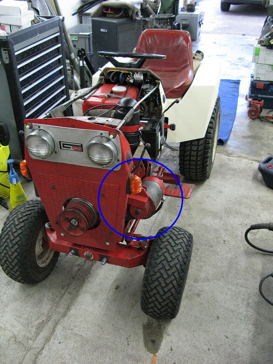

#5074980
@Harald Wilhelms:
Experten dürften mittlerweile schwer werden.
Auf der anderen Seite ist die Technik jetzt nicht sooo komplex.
Ich habe just letzte Woche das letzte Mal damit zu tun gehabt bei einem
Gutbrod Kleintraktor Bj. 1970 der hier als Rasenmäher läuft.
Im Bild oben habe ich den Dynastarter mal markiert.
Da sieht man auch genau wo die Probleme sind:
- Just zu der Zeit kamen die wesentlich leistungsfähigeren und
kompakteren Drehstromlichtmaschinen auf.
Für die Unbeleckten hier: Gleichstromlichtmaschinen haben so zwischen 75
und 200W bei 12V gebracht. Üblich waren so 100-150W. Das hat gerade für
das Licht gereicht, daher auch der Name. Wesentlich mehr Verbraucher hab
es aber ohnehin nicht.
Die erzeugte Spannung ist direkt proportional zur Drehzahl. Deswegen
brauchen Gleichstromlichtmaschinen auch eine höhere Mindestdrehzahl um
nennenswert Energie zu erzeugen.
Gerade bei alten Traktoren konnte das bei Nachtarbeit ein Problem sein.
Wenn die bei relativ niedriger Drehzahl mit voller Beleuchtung fahren
mussten wurde die fast nur aus der Batterie gespeist.
- Der Keilriementrieb kann nur eine begrenzte Leistung übertragen. Für
Motoren mit viel Hubraum und/oder Kompression reicht das einfach nicht.
Davon abgesehen dass der Starter die Leistung ja auch erstmal erzeugen
muss.
Der Dynastarter ist also nicht unbedingt etwas neues. Neu ist es den
fest auf der Kurbelwelle zu montieren. Neu ist auch die Möglichkeit
viele Statorfelder mit wechselnder Frequenz anzusteuern wie man es bei
BLDC-Motoren macht. Das hat die Technik ohne Halbleiter seinerzeit nicht
hergegeben. Genau deswegen konnte man auch nicht einfach eine höhere
Spannung verwenden. "one size fits all" war halt Programm.
Heute ist es kein großes Problem mittels DC/DC-Wandlern und Umrichtern
nahezu beliebige Spannungen, Phasen und Frequenzen zu erzeugen.
Für die alten Dynastarter gab es übrigens auch spezielle Regler. Die
waren wie ein normaler Regler in Klappertechnik ausgeführt, hatten das
Anlasserrelais aber gleich mit drin. Den Zugmagneten zum Ausrücken des
Ritzels braucht man ja nicht, also kann der elektrische Kontakt auch
woanders hergestellt werden.
