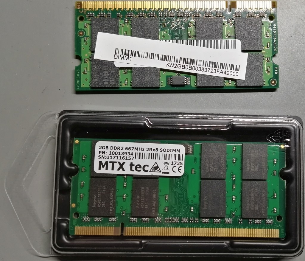

ich wollt meinem Linux-Laptop ein kleines RAM-Update verpassen und
bestellte mir einen 2 GB-Riegel.
Leider wird das neue Bauteil nicht erkannt, egal in welchem Schacht (A
oder B) es eingesteckt ist.
Der alte Riegel wird in beiden Schächten erkannt.
Hardware: ACER Extensa 5630; Bios V1.36 (das aktuellste)
Im angehängten Bild ist oben der alte Riegel und unten im Tray der neue.
Weiß jemand Rat?
Beste Grüße, Marek

Möglicherweise sind keine Dual-Rank Module (2Rx8) einsetzbar.

Exakt dieser Typ?
Zuverlässiger dürften die Seiten von Kingston und Crucial sein, bei
denen man auf Basis des exakten Rechnermodells deren kompatible Module
gezeigt bekommt.

Ja... Bei RAM Kauf sollte man schon beachten ob der Typ auch stimmt.
Zumindest solltest du, wenn du schon einen 667er in eine 533er Kiste
steckst, dafür Sorgen tragen das die richtigen Timings ins BIOS kommen.
Selbst Schuld sage ich da mal, und das hat dann mal rein garnichts mit
Amazon oder Voodoo zu tun, sondern du hast einfach schlicht und
ergreifend den falschen RAM Typ gekauft.
Wozu bitte ist das SPD-EEPROM auf dem Speichermodul da?

Die gespeicherten SPD Einstellungen sind mitunter nicht für alle
Frequenzen hinterlegt auf allen RAM. Ich habe schon viele Rechner gebaut
und oft miterlebt das man an den Timings "rumschrauben" muss, gerade
dann wenn sie nicht in der Spezifikation laufen. Oder das BIOS beim POST
entscheidet den SPD EEPROM einfach zu ignorieren.
Vielleicht hilft es ja das BIOS einmal zurückzusetzen, neu zu booten,
vor dem POST den Rechner hart ausschalten, RAM rein und wieder
hochzuladen... So das sichergestellt ist das das BIOS den RAM neu
einliest. Ein ClCMOS wird es an einem Laptop ja bestimmt nicht geben.

Probiert:
Laptop mit altem RAM ins BIOS hochgefahren und "Default Settings"
geladen. Beim Neustart mit Power-Knopf abgewürgt. RAM-Riegel getauscht.
Neugestartet. Rechner kommt nicht hoch, keine BIOS-Meldung. So als ob
kein RAM eingebaut wäre. Nach 60 Sekunden kommt dann der Watchdog und
das Spiel beginnt von vorne.
Weitere Suggestionen?
Beste Grüße, Marek

gehe davon aus das das RAM ungeeignet ist oder defekt!
Ich hatte ja schon einige RAM Geschichten hinter mir.
Jeder Hersteller hat sogenannte QVL Qualified Vendor's List
http://forum.chip.de/pc-systeme/aussagekraft-qvl-dual-channel-problem-1595245.html
Dort muss man halt zuerst für sein Mainboard Modell beim MB Hersteller
nachsehen, leider sind da oft nur RAM Riegel aufgeführt die man oft
nicht kaufen kann, so ging es mir.
Ich entschied mich mal für kaufbares agressiv beworbenes Corsair,
welches immerhin 2x mein Mainboard zerschoss.
Da ich den Stress mit Beweise nicht mit mit dem Händler diskutieren
wollte wandte ich mich direkt an Corsair in USA die mir dann
Ersatzriegel zuschickten welche dann 8 Jahre in meinem PC liefen ohne
ein weiteres Mal das MB zu zerschiessen.
Also
1. QVL sichten
2. Webseiten und Angebote möglichst mißtrauen
3. passende Riegel nach QVL optimal aus sicheren Quellen bestellen und
einsetzen
ggffs. mehrfach.
PS. auch mein Qnap TS-453pro starb vermutlich bei Aufrüstung mit 2x 8GB.
Man konnte im Netz finden das 2 Riegel bei diesem Board öfter ausfallen,
nun habe ich den Nachfolger mit entweder 2x 4GB oder 1x. 8GB, das
nachsehen und aufrüsten ist mir vergangen.

In dem Fall der Chipsatz, denn das Teil stammt noch aus einer Zeit, in
der Intel den Speicher nicht direkt an die CPU klebte. Geht hier.
Schwieriger ist die Frage, welche Rank-Konfiguration unterstützt wird,
auch vom BIOS. DRAMs haben nicht nur Gigabytes, sondern auch diese
hässlichen Ranks, und da ist nicht bei jedem Stück Hardware und jedem
BIOS alles erlaubt, was sich aus einer Zusammenstellung der Module
ergibt. Gute Manuals weisen darauf hin, viele nicht.

von Marek N. (Gast)
Moin,
Schreib grad vom Handy.
Hab heute mit dem Händler telefoniert. Der Ram soll angeblich fürs
Laptop passen laut seiner Datenbank. Klang auch kompetent. Schickt mir
ein zweites, geprüftes Modul. Mal abwarten.
Beste Grüße, Marek

von Marek N. (Gast)
Moin,
hier mal der Abschlussbericht.
Zwischenzeitlich hat der Händler mir einen zweiten, als getestet
deklarierten Riegel geschickt, aber auch dieser wurde nicht erkannt.
Schade! Ich habe dann beide Riegel zurückgeschickt und das Geld
erstattet bekommen.
Mittlerweile habe ich mir einen Riegel bei CompuRAM bestellt. Dieser ist
zwar etwas teuer, funktioniert aber dafür. Offensichtlich sind nicht
alle aktuellen RAMs für ältere Hardware geeignet.
Thema kann geschlossen werden.
Danke an alle, die ihre Hilfe angeboten haben.
Beste Grüße, Marek

von michael_ (Gast)
Marek N. schrieb:
> Organisation des Moduls 256Mx64
Dieses wird der wichtige Wert sein.
Vor allem Intel-Chipsätze sind da zickig.
von (prx) A. K. (prx)
Hast du einen anderen Vorschlag, wie ein per Sockel-Definition 64 Bit
breites Modul mit 2GB Kapazität organisiert sein könnte?
Dass es 2 Ranks hat steht drauf.
