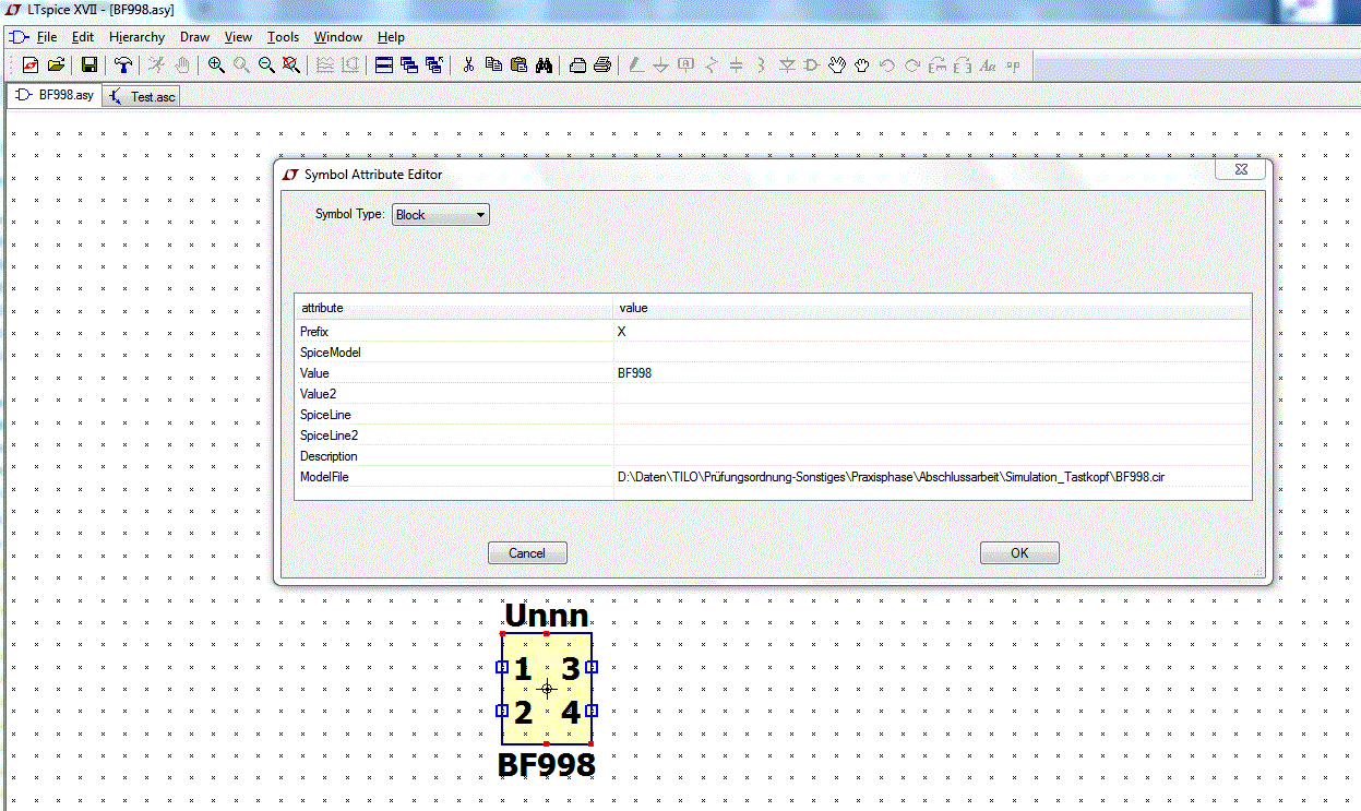

ich weiß es gibt tausende "wie binde ich XY ein in LTSpice ein" aber ich
blick es gerade mit dem Bauteil nicht.
Das Symbol habe ich autogeneriert.

Ok, danke.
Ich habe nun das Problem gelöst.
Warum auch immer lag es einfach nur an den C= und L=!

Die Datei hieß beim Autogenerieren ".cir". Siehe Screenshot aus dem
Symbol-Editor. Außerdem ist da ein absoluter Pfad eingetragen. Den gibt
es weltweit nur auf dem einen Rechner in dem du Autogenerate für dieses
Bauteil benutzt hattest.
Lösche den Inhalt des Attribute "Modelfile". Dann das Symbol speichern.
Im Schaltplan das Symbol löschen und dann ein Neues nochmal einfügen.
(Datei BF998.asy mit LTspice öffnen. Edit -> Attributs -> ... )

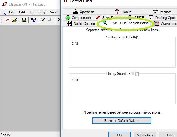

Es gibt überhaupt keinen Grund die Dateiendung z. B. nach .mod zu
ändern.
