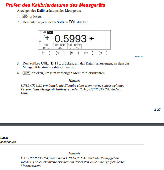

OP #5073487
Philipp C. schrieb:
> Es scheint auch am Fluke direkt zu gehen. Siehe Anhang. Gefunden
> in http://cdn-reichelt.de/documents/datenblatt/D100/F...
Vielen Dank für den Hinweis. Das hätte ich auch selbst finden können?
Das Gerät wurde im Mätz 2015 kalibriert. Das ist auch der Monat der
Herstellung. Diese Information habe ich heute von Fluke erhalten, anhand
der Seriennummer.
