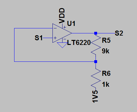

Hallo zusammen! :)
Ich grübel gerade über ein Problem nach, bei dem ich ich mich langsam
frage, ob es überhaupt funktionieren kann.
Ist es möglich ein Signal, das seinen Nullpunkt bei VDD/2 hat und sich
nur um wenige mV verändert, so zu verstärken, dass es schlussendlich
nahezu den gesamten VDD Bereich abdeckt? Das kniffelige an der Sache,
ich möchte mir eine negative Spannungsquelle sparen.
Kurzes Beispiel der gewünschten Verstärkung mit einem Faktor von 10 bei
3V VDD:
S1 (Signal) | S2 (verstärkt)
1,6V        |    2,5V
1,5V        |    1,5V
1,4V        |    0,5V
Rechnerisch: (S1 - 1,5) * 10 + 1,5
Klar geht das.
Willst du das digital machen (wie es das gewählte Forum suggeriert) oder
analog? (Dann macht die Frage mehr Sinn)
Falls Analog: nimm eine normale Verstärkerschaltung mit einem OP und
lege den Bezug auf die 1,5V. Du solltest allerdings die "richtigen" 1,5V
als Referenz haben. Also die, die auch die Signalquelle als Offset
verwendet, sonst verstärkst du dir den Unterschied mit.

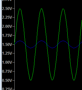

Hier noch eine kleine LTspice Simulation dazu, da Schaltpläne in
Textform immer etwas schwierig sind.
Da man nicht alles gut lesen kann: die Widerstände sind hier 1k und 9k;
Die Quelle V1 wird im Diagramm (x-Achse) von -0,1V bis 0,1V (bzw.
Eingangsspannung 1,4V bis 1,6V) variiert. Die Ausgangsspannung variiert
dementsprechend von 1,5V bis 2,5V.
Je nach gewähltem Operationsverstärker müssen eventuell noch Maßnahmen
getroffen werden, um Offsetfehler zu minimieren.

> oh man... das war das Stichwort! Alles klar, so funktioniert es
> wunderbar! :) (ich hatt hier immer GND anliegen... )
Ok, da war ich zu langsam mit meiner Simulation :)
