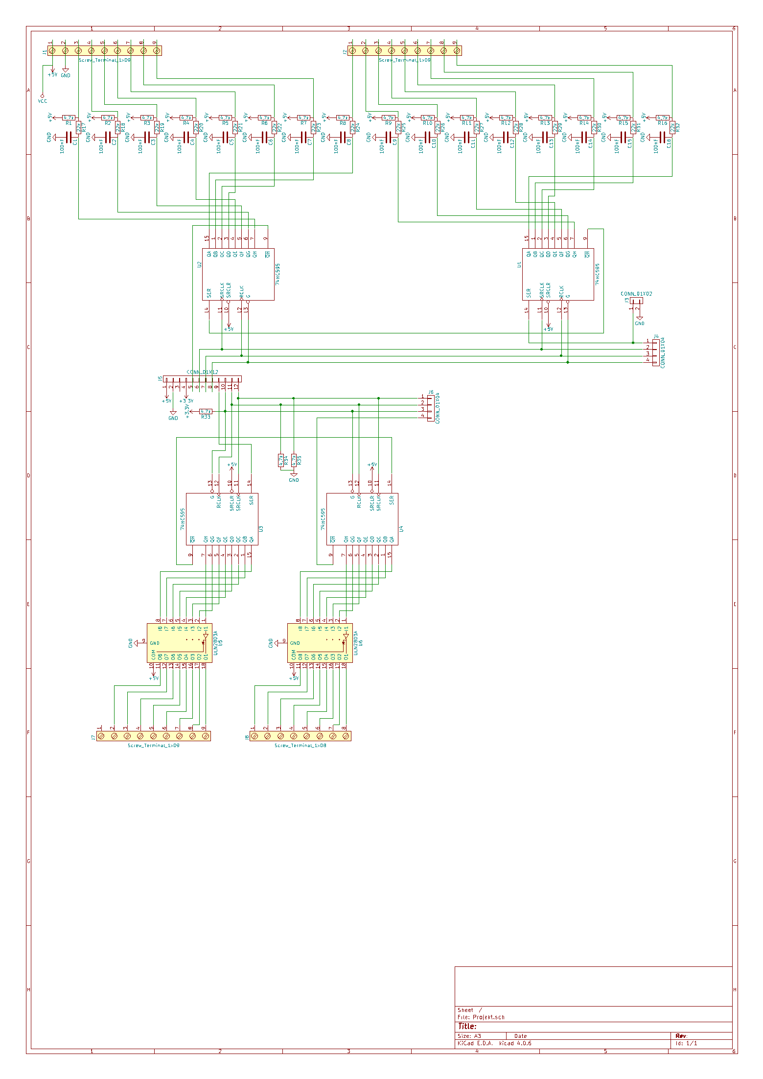

Ich bastel gerade an einem Schaltplan für je zwei Schieberegister (SR)
74HCT595 bzw. 597 zur IO Erweiterung für einen ATMega (s. Bild).
KONDENSATOREN VCC-GND sind in den IC Sockeln für die SR integriert. Sie
sind nicht extra im Schaltplan.

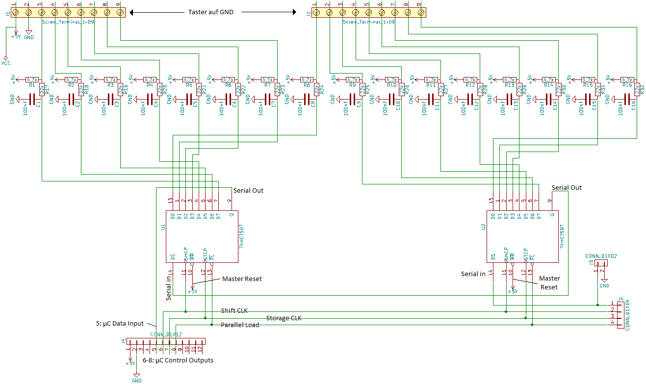

An den Schraubklemmen links oben kommen 5V und GND von externer Quelle.
Die 16 Klemmen rechts daneben sind über Taster mit GND verbunden. Sie
liegen über 4.7k PullUps (R1 bis R16) an 5V. Vor dem Eingangs SR ist ein
Tiefpass mit 22k Widerstand (R17 bis R32) und Kondensator 100nF nach
GND.
Die Steuer- und Datenleitungen des SR gehen an J5, wo der µC sitzt (ein
Arduino Mini Klon). Die Steuerleitungen (J5 Pins 6 bis 8) werden zum
zweiten SR sowie zu J4 abgezweigt, womit eine Option zur Erweiterung
besteht. Die Datenleitung (J5 Pin 5) wird durch beide SR durchgeschleift
und liegt ebenfalls an J4. Über J3 kann sie auf GND gelegt werden, wenn
nicht über J4 erweitert wird.

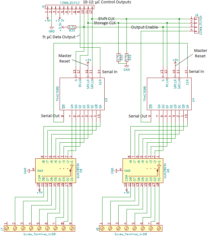

Unterhalb von J5 sitzen zwei Ausgabeschieberegister. Die Steuerleitungen
(J5 Pins 10 bis 12) werden ebenfalls zu beiden SR sowie zur Erweiterung
an J6 verzweigt. RCLK und SRCLK liegen mit 4.7k Widerständen an GND.
Output Enable (G) liegt mit 4.7k PullUp an 3.3V (s.u.).
Auch die Datenleitung (J5 Pin 9) läuft durch bis J6.
Hinter den Ausgabe SR kommen je ein ULN2803 als Treiber für Relais,
welche an den unteren Klemmen sowie an +5V angeschlossen sind.

Ich habe einen Prototyp seit zwei Jahren in Betrieb. So weit
funktioniert er. Jetzt brauche ich bald ein paar mehr und bevor es "in
Serie" geht möchte ich wissen, was ich verbessern kann. Die Schaltung
ist sicher nicht perfekt und bestimmt auch nicht optimal.

Ebenfalls bin ich unsicher generell bzgl. der Beschaltung der Daten- und
Steuerleitungen für das Ausgabe SR. Ich möchte (auch bei Reset des
Controllers) keine Überraschungen an den Ausgängen erleben.
- Pin 13 (Output Enable) der Ausgabe SR mit PullUp auf 3.3V ist OK
(hinsichtlich Logik)? Wird vom µC nach Initialisierung auf Low gebracht.
- PullDown von RCLK und SRCLK OK?
- Pull Down / PullUp von SER am ersten Ausgabeschieberegister (Pin 14)
sinnvoll/nötig)?
- Wie hält es sich mit QH vom letzten Schieberegister (Pin 9 an U4 bzw.
Pin4 an J6)? Sollte hier auch ein PullUp / PullDown gesetzt werden?

Das 74HC595 ist ein Parallel-Out Schieberegister. Mit den großen
Widerständen (22kΩ) in Serie zu den Ausgängen tust du dir i.A. keinen
Gefallen. Die 100nF Kondensatoren direkt an den Ausgängen erzeugen beim
Umschalten üble Strompeaks. Das Schaltungskonzept solltest du noch mal
überdenken.

597 wäre das "Komplementär" dazu, 8 Eingänge -> Seriell.
"Schreibfehler" im Schaltplan.
Benutz den richtigen Chip im Schaltplan und Schau dir dessen DB an.

Die ICs U1 und U2 sind 74HCT597, nicht wie im Plan angegeben 595. Die
Bauteilbib hatte die richtigen nicht aber weil die Pins sich entsprechen
habe ich den genommen. Wollte ich nachträglich editieren aber habe ich
vergessen, sorry :(
Schönen Abend euch noch!
von Carl D. (jcw2)
Schau lieber noch mal ins DB. Die Steuerleitungen sind nicht wirklich
identisch. Vor Bestellung der Platine ;-)
von Wolfgang (Gast)
Michael W. schrieb:
> Die Bauteilbib hatte die richtigen nicht ...
Gibt es in KiCAD keinen Bibliothekseditor?
Der 74HC597 hat keine Schmitt-Trigger Eingänge. Bei 100nF Kondensatoren,
die über 22kΩ umgeladen werden, wandert das Eingangssignal recht langsam
durch den verbotenen Spannungsbereich der SR-Eingänge.

Ich habe die Pins nach Datenblatt gegenüber gestellt:
Pin --- 75HC595  ------- 74HCT597
1 ----- Output 1 ------ Input 1
7 ----- Output 7 ------ Input 7
8 ----- GND -----------  GND
9 ----- Serial Out ---- Serial Out
10 ---- Master Reset -- Master Reset
11 ---- Shift Clock --- Shift Clock
12 ---- Storage Clock - Storage Clock
13 ---- Output Enable - Parallel Load
14 ---- Serial In ----- Serial In
15 ---- Output 0 ------ Input 0
16 ---- VCC ----------- VCC
Alle Pins entsprechen sich sinngemäß.

Danke für den Hinweis. Ich schätze, das kann den ICs langfristig
schaden? Gibt es Alternativen? Kleinerer Kondensator und/oder
Widerstand? Die Werte sind glaube ich gängig für diesen Zweck. Für
vorgeschaltete Schmitt Trigger könnte der vorgesehene Platz zu eng
werden :-/
Zu Testzeiten, als ich noch nichts dergleichen hatte, hatte ich
erhebliche Störungen an den Eingängen. Habe dazu auch noch per Software
entprellt.

von Michael W. (neuer_nutzer)
Hallo zusammen!
Nochmal ein Versuch mit aktualisiertem Schaltplan :)
Fragen:
- R1 bis R16 im Eingangsteil auf 3.3V anstatt 5V?
- Master Reset (Pin 10 an den 597ern) auf 3.3V anstatt 5V? Noch ein
Widerstand davor?
- R33 am Ausgangs SR auf 5V anstatt 3.3V?
- Irgendwo noch PullUp oder Pull Down Widerstände nötig bzw. sinnvoll?
- Ist das generell in Ordnung so?
Danke im Voraus für euer Feedback.
