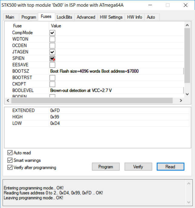

von Carl D. (jcw2)
S. Landolt schrieb:
>> Wie kann das sein?
> Ständiger Neustart nach erstmaligem ISR-Aufruf? Aber warum?
Vielleicht weil die HW nicht die Interruptvektoren hat, die der Compiler
vermutet. Deshalb .lss-File anschauen.
von (prx) A. K. (prx)
Die M103C Fuse.

von Florian C. (flo94)
Im Anhang befinden sich meine Fuse-Bits.
Hier gibt es nirgens das M103 Fusebit... Nach Aktivierung des
WDTON-Fusebit kam es zu unvorhergesehenem Verhalten im Oszillogramm,
daher habe ich es wieder deaktiviert, aber das Ergebnis war das Selbe...
WOW, ES FUNKTIONIERT!!
Vielen vielen Dank, es lag tatsächlich am "CompMode" Fusebit!
Nachdem ich es deaktiviert und gesetzt habe geht jetzt beides
einwandfrei!
Da wäre ich ja NIE drauf gekommen!
Wieso ist das nur standardmäßig gsetzt, ist ja idiotisch -.-
Der ATmega128 ist dadurch ein funktionskompatibler Nachfolger vom
ATMega103. So konnte man den M103 direkt durch den M128 ersetzen, ohne
etwas ändern zu müssen. Beim M64 ist das bloss ein Schmutzeffekt.
Trotzdem sollte das eher opt-in sein als standardmäßig gesetzt...
Dann wäre er nicht mehr plug-in-compatible gewesen. Sie hätten natürlich
die Logistik um einen Pseudo-Typ M103A bereichern können, der in der
abschliessenden Typ-Programmierung anders eingestellt wird als der M128.
Könnte mir vorstellen, dass es bei Atmel danach Bisspuren am Arsch gab.
Jeder der hier schon länger unterwegs ist kennt das eigentlich. Also
dass der M128 beim ersten Return nach einem Unterprogrammaufruf
wegfliegt. Hier wars eben ein Interrupt.
Ok macht etwas Sinn, aber hätte ich trotzdem nicht so gemacht...
Bin leider selten in diesem Forum und das war mein erster Thread hier,
also war mir das neu und alle bisherigen µCs die ich programmiert habe
hatten da keinerlei Probleme...
von Peter D. (peda)
Vermutlich gab es einen Kunden, der richtig große Stückzahlen des
Mega103 abgenommen hat und der hat es Atmel diktieren können.
Und damit auch diese krude SPI-Programmierung über die UART-Pins, wo
auch viele drauf reinfallen.
