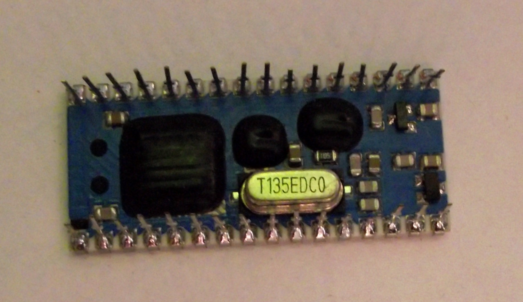

Wer kann mir zu der schaltuns auf dem Bild etwas sagen? mfg Jürgen

Woher stammt das? (Baugruppe? Gerät?)

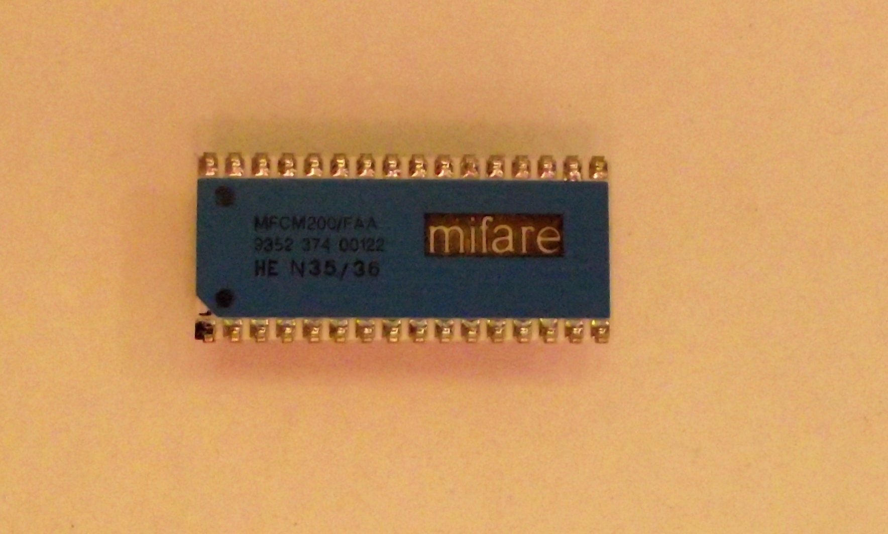

ich Siehe: https://de.wikipedia.org/wiki/Mifare Könnte eine Controller Schaltung dafür sein, der Quarzaufdruck würde mit etwas gutem Willen zu den 13,561 MHz passen. Datenblatt dürftest Du ohne NDA aber vergessen können. Ein paar COB Bauteile gebondet sowie SMD auf Keramiksubstrat. Ausgeführt als DIL. Was willst du denn hören/lesen? Die Anschlusspins sind verbogen

T135EDC0 Der Datecode lässt erahnen, wie alt das Ding ist - bald ein Vierteljahrhundert. juergi3 schrieb: > Wer kann mir zu der schaltuns auf dem Bild etwas sagen? Google kann. Einfach mal nach der Bezeichnung suchen: https://www.google.de/search?q=mifare+mfcm200 Antwort schreibenBitte melde dich an, um einen Beitrag zu schreiben. |
