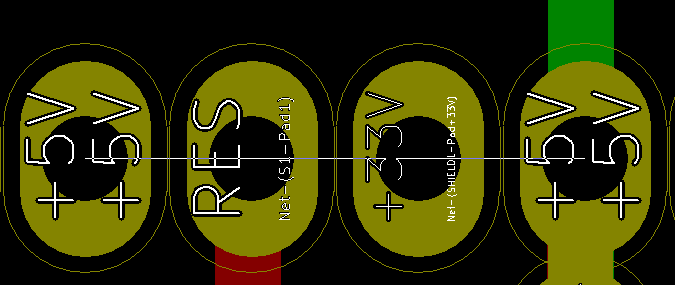

Moin, ich habe eine Pinleiste, wo mehrere Pins das gleiche Signal/Potential haben (im Footprint so hinterlegt) - im Beispiel "+5V" ... diese Pins tragen den gleichen Namen, was leider zur Folge hat, das KiCad gerne eine Verbindung hätte und dies mit einer Netzlinie auch anzeigt ... Ignorieren wäre ein Möglichkeit, aber wenn, dann möchte ich es schon richtig machen... :-). Bin für Vorschläge/Tipps Dankbar.

user schrieb: > Pins mit dem gleichen Namen müssen verbunden werden, ist doch richtig > das er anzeigt das die Verbunden gehören Richtig... KiCad macht da auch eigentlich "keinen Fehler", der liegt eher bei meiner Umsetzung... ein +5V Anschluss im Schaltplan soll dann für 2 Pins im Footprint verwendet - die Verbindung existiert schon auf der Gegenseite .... Alternativ müßte ich im zugehören Symbol im Schaltplan einfach zwei +5V Pins einzeichnen, aber vielleicht gibt es da noch eine bessere Lösung...

Sven B. schrieb: > Hm, ich verstehe das Problem nicht ganz. Entweder die beiden Pins sollen > verbunden sein, dann ist es doch richtig so. Oder nicht, dann musst du > die Pinnummern von einem der Pins ändern, das ist ja auch nicht schlimm. Meine Ausgangslage ist folgende, ich habe eine Pin-Leiste, diese führt auf zwei Pins +5V, dazu noch zweimal GND und noch einige weitere Signale ... der Footprint hat also zweimal den Pin +5V und zweimal GND - im Schematic habe ich aber nur jeweils einen Pin für +5V und für GND angelegt im zugehörigen Symbol. Ich möchte mir halt aussuchen können, an welche Pins ich jetzt meine Leiterbahn für +5V und GND anschließe um flexibel beim Layout zu sein... KiCad möchte aber, das ich jeweils die beiden Pins noch miteinander verbinde - obwohl das in meinen speziellen Fall gar nicht nötig ist.... Das Verhalten ist halt für ein Bauteil (z.B. Mikrocontroller im TQFP Gehäuse) mit mehreren GND und Versorgungsspannungsanschlüssen genau richtig, weil KiCad damit sorgt, das alle Spannungspins angeschlossen werden müssen...

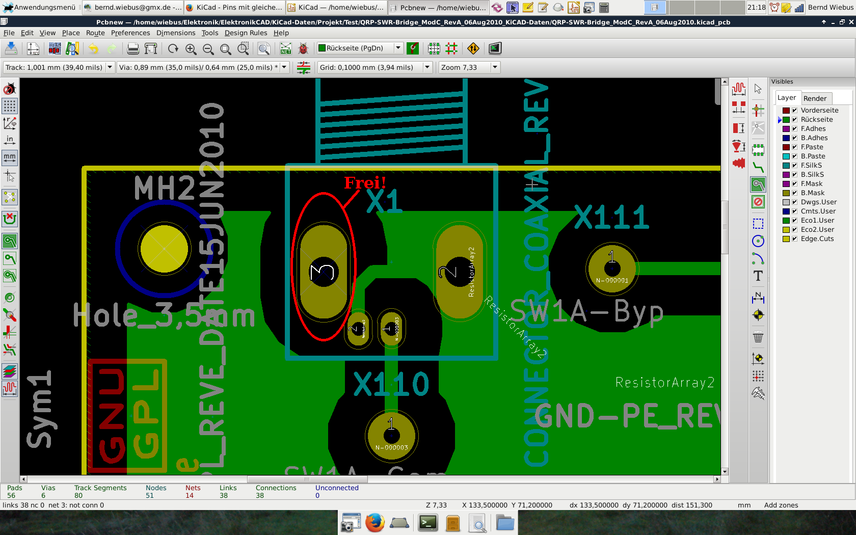

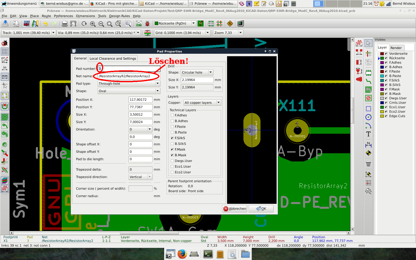

Hallo Sven. Sven B. schrieb: > Schau nochmal in den Pad-Editor, ich glaub du hast das falsch im Kopf. Du hast Recht! Es ist genau umgekehrt. Im Footprint Editor ist es darum nicht sinnvoll, einen Namen vorzugeben, aber wenn Du die Pad Nummer änderst, ist es sinnvoll, auch die Netzzuordnung zu entfernen bzw. zu ändern. > Der Pin-Name aus dem Schaltplan > dient als Netzname und den kann man im Footprint-Editor nicht ändern. Ja. Aber die Pad Nummer schon. Und bei direktem editieren im Board ist auch der Netzname zugänglich *) > Die Zuordnung erfolgt dann über Pin-Nummer > Schaltplan <> Pin-Nummer/Name Footprint. Und wenn Du jetzt die Pad Nummer im Footprint änderst, ist die Verbindung weg. Den Netz Namen musst Du auch löschen.....und genau den wollte der TO wohl erhalten. Dann müsste er ihn halt als grafischen Text dazuschreiben. Habe ich gerade noch mal getestet.... Siehe Anhang: KiCad_PadAendern_1_Original_11Jul2017.png Das Original. Alle Pads Nummer 2 von X1 hängen zusammen mit dem Netznamen "ResistorArray2", welcher auch für die Kupferfläche gilt. KiCad_PadAendern_2_PadEditieren_11Jul2017.png Die Änderung: Das linke Pads Nummer 2 von X1 hat hier schon die Nummer 3 bekommen und der Netzname wird (noch) gelöscht. KiCad_PadAendern_3_ErgebnisNachRefill_11Jul2017.png Nach Löschen und Neuzeichnen der Tracks und einem Refill der Kupferflächen ist das linke Pad nun nicht mehr verbunden. *) Meine Version: Application: kicad Version: (2017-06-16 revision dab73e1)-master, release build Libraries: wxWidgets 3.0.2 libcurl/7.38.0 OpenSSL/1.0.1t zlib/1.2.8 libidn/1.29 libssh2/1.4.3 librtmp/2.3 Platform: Linux 3.16.0-4-686-pae i686, 32 bit, Little endian, wxGTK - Build Info - wxWidgets: 3.0.2 (wchar_t,wx containers,compatible with 2.8) Boost: 1.55.0 Curl: 7.38.0 KiCad - Compiler: GCC 4.9.2 with C++ ABI 1002 Settings: USE_WX_GRAPHICS_CONTEXT=OFF USE_WX_OVERLAY=OFF KICAD_SCRIPTING=ON KICAD_SCRIPTING_MODULES=ON KICAD_SCRIPTING_WXPYTHON=ON KICAD_SCRIPTING_ACTION_MENU=OFF BUILD_GITHUB_PLUGIN=ON KICAD_USE_OCE=OFF Mit freundlichem Gruß: Bernd Wiebus alias dl1eic http://www.l02.de
