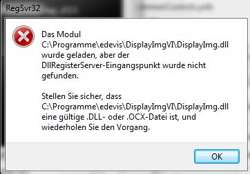

also ich habe versucht die DLL zu registrieren. Bekomme aber die
folgende Fehlermeldung.( hab ich als Anhang hinzugefügt).
Ist vielleicht die DLL-Datei hier Schrott, oder bin ich bloß zu blöd um
es zum Laufen zu bringen?
(Firma: Flk Consulting UG) #5075739
nein, die Fehlermeldung ist korrekt. Sie sagt lediglich aus, dass diese
DLL kein ActiveX Container ist.
Du wirst die DLL also nicht so einfach in MatLab verwenden können.
Wenn Du die Sourcen zur Verfügung hast, wirst Du Dich damit beschäftigen
müssen. Wenn nicht, bleibt Dir nichts anderes übrig, als einen C Wrapper
zu schreiben, der Dir die Verwendung ermöglicht.
Frank
