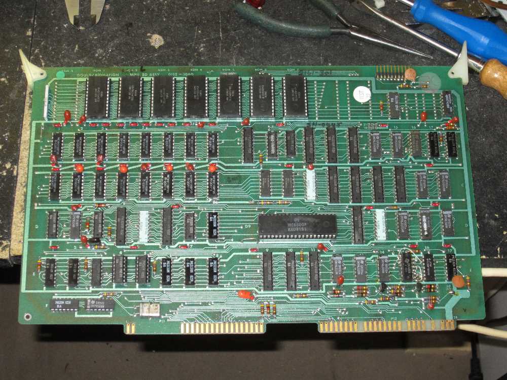

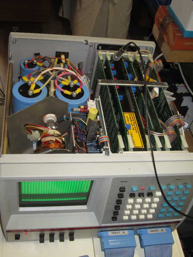

Ich habe einen uralten Gould-Biomation K100-Logic Analyzer, der mich
kürzlich unerwartet im Stich gelassen hat, wo das Ding noch nicht mal 40
Jahre alt ist! ;-)
Er kommt in der Selbsttest-Routine nicht weit, und die Error-LED blinkt.
Nach den Angaben im Service-Manual deutet das auf einen Fehler im ROM
No. 6 hin. (Beim Drücken der Taste "1" und der Taste "6" geht das
Blinken aus)
Wenn ich den Fehler per "CE" Taste ignorieren möchte erscheinen
zufällige Zeichenmuster auf dem Schirm, aber es ergibt sich keine
sinnvolle Funktion mehr. Die Kiste "hängt"!
Als erstes habe ich die Stromversorgung überprüft und auf keiner der
Versorgungsspannungen Brumm oder andere Störungen gefunden. Zu meiner
Überraschung sind also die 220.000uF-"Eimer" in derm Netzteil noch gut!
(das ganze Teil lutscht sich ja gepflegte 420W rein!).
Als nächtes habe ich das CPU-Board gezogen und, aus einem Schaltnetzteil
versorgt, für sich alleine untersucht. Der Verdacht war, daß die
Tantal-Elkos tot wären und sich Ripple auf den Versorgungsspannungen
ergeben hätte. Aber nein, die testweise getauschten Elkos waren
ebenfalls noch gut. (per Vergleichsmessung mit Neuen und
Kapazitätsmessung).
Weiters habe ich keine verdächtigen Signalformen messen können (gemessen
mit Rigol DS1052E). (Ja, der ist etwas moderner als der alte
Großvater!).CPU-Clock, Adress- und Datenbus sowie Adress-Selector geben
alle zumindest vernünftige Signalformen ab.

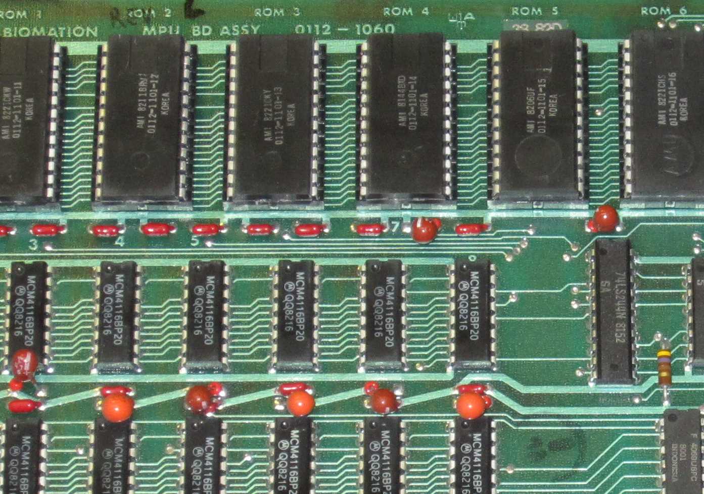

Ausserdem sagen mir die verbauten Typen auch nichts. Erstens sind nur 7
(!) Stück anstatt 10 PCB-Positionen bestückt (siehe Foto1). Noch nicht
einmal von 0-7, sondern von 1-8!
Die PROMS (?) tragen alle unterschiedliche Beschriftungen, wie
"AMI8221CHS".
Nur darunter steht eine fortlaufende Nummer "0112-1101-11" bis "-17".

von Helmut K. (hk_book)
dass ein maskenprogrammiertes ROM seinen Inhalt verändert ist möglich,
aber unwahrscheinlich (oder sind es bipolare PROMs?). Soweit ich sehe,
sind die doch gesockelt und zwar in "Billig"-Sockeln. Wäre das nicht
eine mögliche Fehlerquelle? Kontaktprobleme nach 40 Jahren seien dem
Dino gegönnt.
Noch etwas: wg. ggf. Einsatz von EPROMs: achte auf die Zugriffszeiten
und das Pinning. Früher gab es nicht unbedingt 1:1 EPROMs für ROMs.

Hallo nochmal, wie schade... Habe alle PROMs gezogen und die Pins
geputzt, aber leider ist das Fehlerbild unverändert noch da.
Was hätte ich mich gefreut wenn...
Trotzdem danke.

Hallo nochmal, klingt interessant. Ich habe mir die Sache heute
angesehen: 2716 habe ich keine mehr. Alternative Idee wäre, das ganze
File in ein 2764 zu brennen, aber dazu müssen die ganzen !OE zusammen
gefaßt werden. Die Adressdecodierung in dem Ding sieht arg komplex aus.
Und was ich gar nicht verstehe: Adresse 0000 (die Reset-Adresse des 6800
ist m.E. gar nicht decodiert. Da sehe ich in der komplexen Logik viel
eher die Ursache als im PRom selbst.

Kleines update: Der Austausch des einen Proms mit der No.6 durch ein
gebranntes Eprom  brachte leider nicht den gewünschten Erfolg. Symptom
unverändert. Aber Dank Christan habe ich jetzt ein Zweitgerät um den
Fehler genauer einzukreisen.
