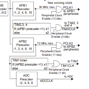

ich habe eine sehr allgemeine Frage zum STM32F0
In meinem Programm steuert Timer2 mit PWM einen Ausgang
Und Timer 3 triggert den ADC.
Wichtig ware mir es, beide Timer gleichzeitig zu starten.
Gibt es einen Befehl um dies zu realisieren?
Weiter habe ich nach meinem Befehl
TIM_CMD(TIM3, ENABLE);
ADC_StartofConversion(ADC1)
Beginnt Timer 3 nun zu zählen ab dem ersten oder ab dem zweiten Befehl?
Wie kann ich im Zeitverlauf messen, wann Timer 3 triggert? Sprich wie
kann ich Timer 3 ausgeben um ihn  mit dem Oszi zu messen?
Ja sehr einfache Fragen aber eventuell weiß jemand die Lösung
Danke und viele Grüße
Man kann einige der Timer synchronisieren, siehe Datenblatt. Wie du das
mit dieser komischen ST-Library erreichst, das kann ich dir nicht sagen.
Alternativ kann man beide "in etwa" gleichzeitig starten und hinterher
anhand des CNT-Registers kompensieren.
#5073396
Wenn Timer 3 nur dafür da ist, den ADC zu triggern, dann könntest du die
Aufgabe doch gleich von Timer 2 mit erledigen lassen. Dann brauchst du
nicht synchronisieren (Vorausgesetzt der ADC soll immer zum gleichen
Zeitpunkt der PWM messen).

Jetzt habe ich noch eine Frage zur Triggerung:
Mein Timer läuft mit 48MHz und die Periode ist auf 479. Meiner Meinung
nach müsste er mit 10µs abtasten. Allerdings tastet er mit 20µs ab. Hat
jemand eine Idee an was es liegen könnte?
Gibt es eine Möglichkeit zu jedem Counterwert zu überprüfen, was das
Programm gerade macht?
#5074069
Der Timer Prescaler wird je nach Wert nochmal multipliziert (s. Bild).
Zumindest beim F1...
mfg
