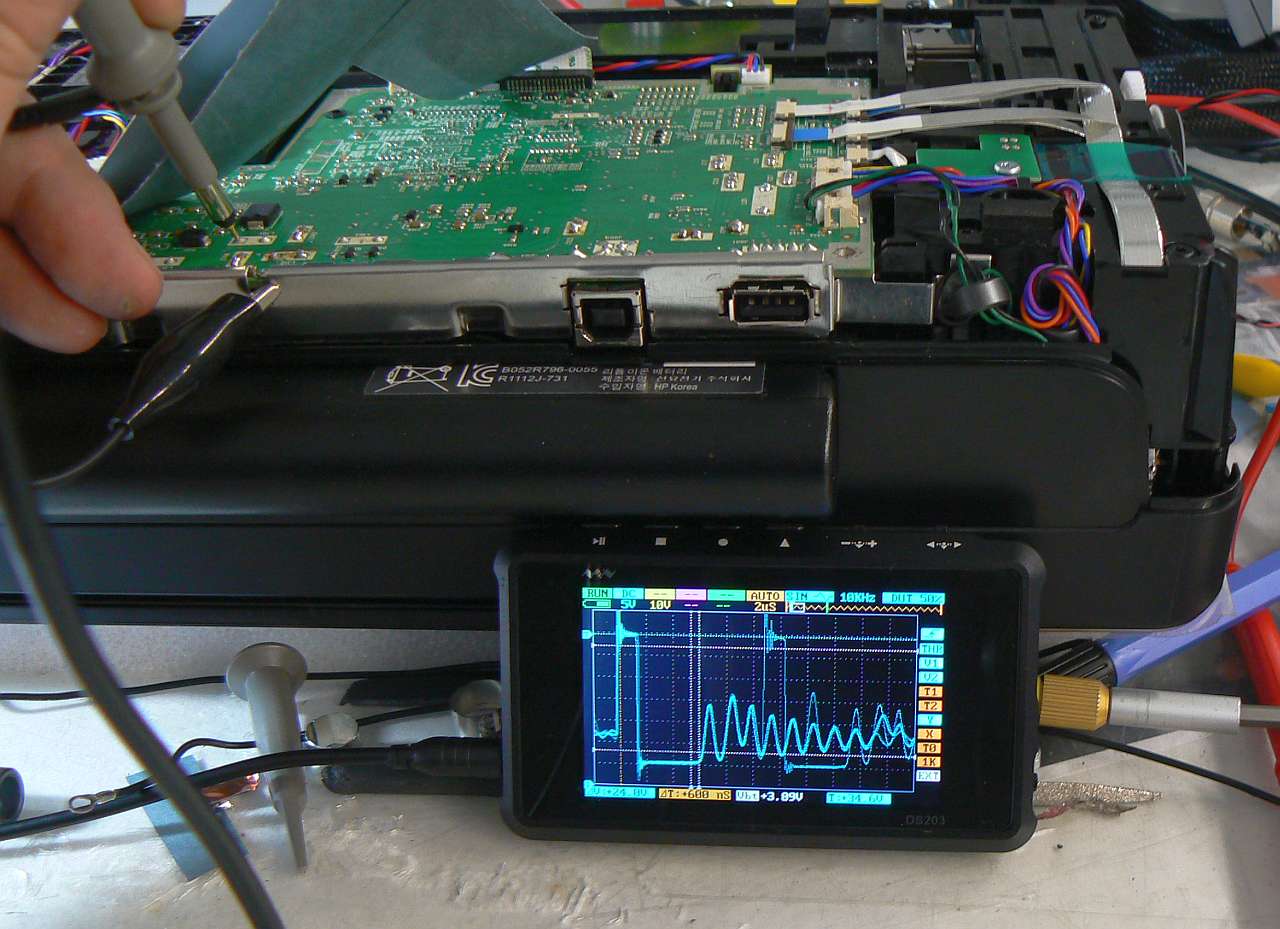

Je nach dem was es können muss könnte durchaus ein billiges DS203
taugen.
Die machen bis zu 20 MHz (ab 16Mhz wirds aber Scheisse abzulesen),
sind leicht, am USBport aufladbar, können Daten zum PC übertragen,
und tun nicht weh wenn man sie mal an der Autozündung versehentlich in
Rauch
auflöst.
Nachteile sollten nicht verschwiegen werden:
Sie brauchen spezielle Tastköpfe (Stecker),
sind gruselig was die Bedienung angeht und
die Batterielebensdauer is eher so im 1-2 Stunden Bereich.

Das Display des DS203 sieht gut aus, aber die speziellen Anschlüsse und
die Bedienung schrecken ab.
