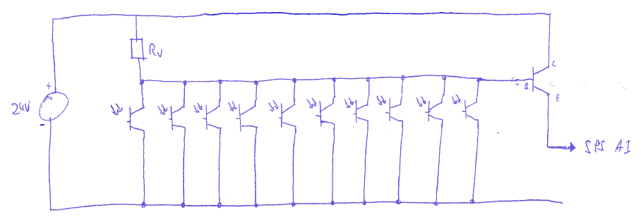

für ein Projekt will ich eine Art Lichtschranke entwickeln. Hierfür
verwende ich einen Linienlaser, um einen kleinen Raum zu überwachen. Auf
der Laserlinie wollte ich in kleinen Abständen mehrere Phototransistoren
aneinanderreihen.
Nun zu meiner Frage:
Da ich nachher über 30 oder 40 Transistoren habe, um den ganzen Raum
abdecken zu können, müsste ich die zusammenfassen. Auswerten wollte ich
per SPS, also entweder mit einer Transistorschaltung auf einen analogen
Eingang (wobei hier auch die Eingänge auf 4 begrenzt sind) oder auf
einen digitalen Eingang. Dann bräuchte ich jedoch eine schaltende
Auswerteschaltung.
Hat hier jemand Erfahrung oder Tipps, wie bzw. ob überhaupt man mehrere
Phototransistoren in einer Auswerteschaltung zusammenfassen kann?

Da ich aber eine komplette Ebene überwachen will, wird das mit LEDs
schwierig oder?

Wenn man erkenne will, wenn wenigstens einer der Phototransistoren kein
Licht mehr abbekommt, müsste man die Empfänger in Reihe schalten. Bei 20
Empfängern in Reihe könnte man ggf. schon an das Spannungslimit kommen,
aber 10 in Reihe sollten ohne große Probleme gehen. Ob es direkt auf die
SPS geht ist schwer zu sagen - das Signal der Phototransistoren ist wohl
relativ hochohmig - längere Kabel sind das ggf. auch schon nicht so gut.
Das Ausrichten ist ggf. etwas schwierig, aber wenn die Empfänger gut in
einer Reihe sind muss man eigentlich nur den 1. und letzten gut treffen
- der Rest passt dann schon.
Gegen Fremdlicht kann man sich ggf. ein wenig schützen über ein Art
Blende, der nur Licht aus etwa der richtigen Richtung zulässt.
Modulation ist sonst die übliche Methode - mit fertigen einfachen Laser
Modulen aber nicht so einfach. Relativ stark gebündelte IR LEDs (eine je
1-2 Empfänger) und Modulation wären ggf. eine Alternative - das
Ausrichten wird dann aber noch einmal deutlich aufwändiger. Für IR Licht
gibt es Empfänger gleich mit optischem Filter.
OP #5074219
Wenn man von dieser Schaltung ausgeht sollte sie  eher parallel
geschaltet werden, oder? Dass man dann mit einem weiteren Transistor
dein SPS-Input schalten kann..?!
Gast #5074232
Das wäre eher eine anloge Auswertung bei dem sich das Photostrom der
einzelnen Empfänger addiert. Wenn einer von n Empfängern kein Licht mehr
bekommt, sinkt der Photostrom um 1/n seines vorheigen Werts. Du müsstest
also kleine Signaländerungen auswerten.
Mit der Reihenschaltung kannst du gut erkennen, wenn auf (wenigstens)
einem Empfänger kein Licht ankommt. Egal wie viel Photostrom die anderen
Empfänger durchlassen würden: der Gesamtphotostrom wird durch den
dunkelsten Empfänger begrenzt.
#5074279
Phil M. schrieb:
Oder.
Eine Parallelschaltung wirkt als logisches ODER. Du brauchst aber ein
logisches UND. Also Reihenschaltung.
OP #5074289
Alles klar, habe bei der Überlegung fälschlicherweise angenommen, dass
bei einem Lichtsignal der Ausgang schalten soll. Aber er soll ja bei
Unterbrechung des Lichtsignals geschaltet werden, dann macht's Sinn!
Wie viele Phototransistoren ich in Reihe schalten kann muss ich dann mal
mit Versuchen ausprobieren. Wenn ich das nachher aufgrund von zu
geringen Schaltpegeln analog auswerten müssen sollte, würde es ja dann
reichen, wenn ich bei insgesamt 40 Phototransistoren jeweils 10
zusammenfassen kann.
Gast #5074447
Harald W. schrieb:
> Ja, absolutes Grundlagenwissen der Digitaltechnik.
> Aber da wir ja im Analogunterforum sind, weiss das
> hier natürlich kein Mensch. :-)
Ihr seit vielleicht Klugscheißer.
Natürlich braucht es hier eine ODER-Verknüpfung; allerdings mit
negativer Logik.
Reihenschaltung wird nicht funktionieren: wegen 40 x Sättigungsspannung.
