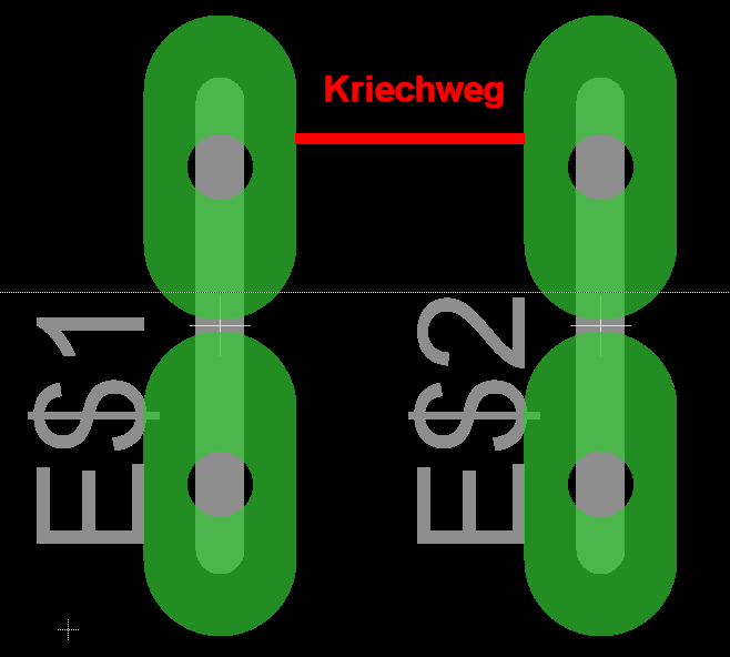

Hallo Leute,
könnt ihr mir bitte sagen, ob es eine Norm gibt, die den Abstand
zwischen Leiterbahnen angibt. Genauer gesagt habe ich folgendes:
Ich habe ein Gerät, das an 230V betrieben wird. Die maximale Stromstärke
@230V sind ca. 30mA, bzw. 5W braucht das Gerät maximal. Die Platine ist
eine FR4 mit Schutzlack. Ohne Schutzlack gibt es ja die Faustregel 1mm
pro 100V. Wie ist es aber mit Schutzlack? Leider gibt es in der
Forum-Wiki auch nichts dazu:
https://www.mikrocontroller.net/articles/Leiterbahnabstände
Und dann habe ich noch eine Frage zum Wellenlöten. Aktuell habe ich
einen Abstand von zwei Lötpunkten von L und N von ca. 2,3mm. Der
Bestücker in China meint, dass es zu wenig ist und beim Wellenlöten sich
die beiden Punkte verbinden könnten. Hat er da recht? Das Design ist
eigentlich fürs Reflow-Löten mit Lötpaste gedacht.
Andreas Berg schrieb:
> Aktuell habe ich einen Abstand von zwei Lötpunkten von L und N von ca.
> 2,3mm. Der Bestücker in China meint, dass es zu wenig ist
Das ist definitiv zu wenig, aber nicht wegen des Wellenlötens, sondern
wegen der Kriechstrecke!
Der Lötstopplack zählt ausserdem meines wissens nach den gängigen Normen
nicht zur Isolation. Ausschliesslich das Basismaterial (FR4 z.B.) ist
relevant sowie der Verschmutzungsgrad, weil beides einen Einfluss auf
die Kriechstrecke hat.

@ Andreas Berg (Gast)
Das interessiert die Spannung nicht.
>pro 100V.
Naja, ganz so viel ist es auch nicht.
Was meinst du mit Abstand? Mitte-Mitte der Bohrungen? Viel zu wenig! Der
Kriechweg geht von Kupferkante zu Kupferkannte, auch wenn Lötstoplack
drüber liegt. Siehe Anhang!
Wenn sich schon beim Löten Brücken bilden könnten, ist der Kriechweg
sicher zu klein.
Ich meine tatsächlich Kupfer zu Kuper. Denn wenn ich jetzt z.B. den
Brückengleichrichter nehme, der auf der Platine genau dahinter liegt,
habe ich zwischen den Pins auch nur einen Abstand von auch nur 2,3mm.
http://pdf1.alldatasheet.com/datasheet-pdf/view/310353/PACELEADER/MB6F.html
> Brückengleichrichter nehme, ..., habe ich zwischen den Pins auch nur
Was denn jetzt "Kupferkante zu Kupferkante" oder "Pin zu Pin". Das ist
mindestens ein Unterschied von der doppelten Restringbreite.
Falls die Kriechstrecke auf der Platine zu klein ist, kannst du
vielleicht eine Fräsung unterbringen. Die 8mm Kriechstrecke beziehen
sich IMHO auf Trennung zwischen Netz und berührbaren Kleinspannungen.
Also.... Bei den Leiterbahnen habe ich überall einen Abstand von 2,3mm
von Kupfer zu Kupfer. Bei den Pins des Brückengleichrichters habe ich
ebenfalls einen Abstand von 2,3mm zwischen dein Beinchen bzw. 1,5mm von
Kupfer zu Kupfer.
