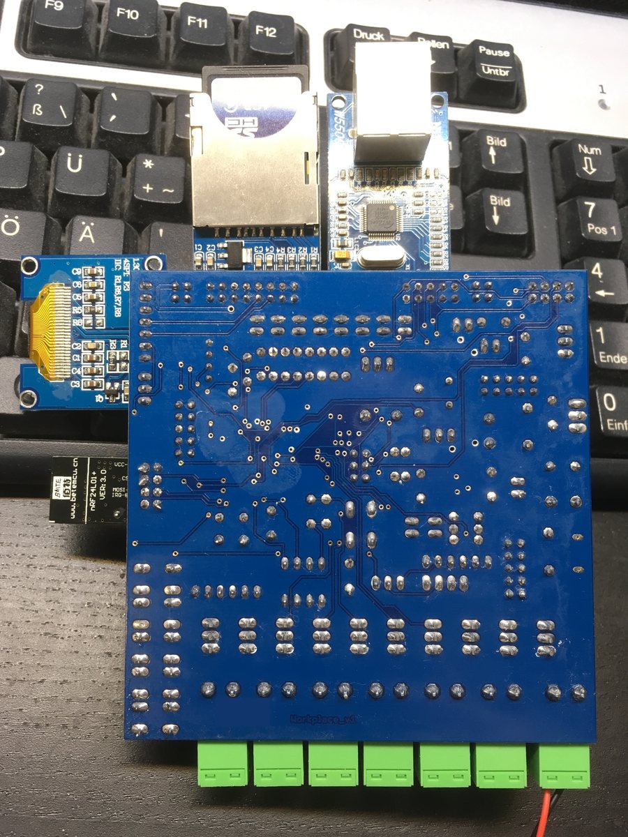

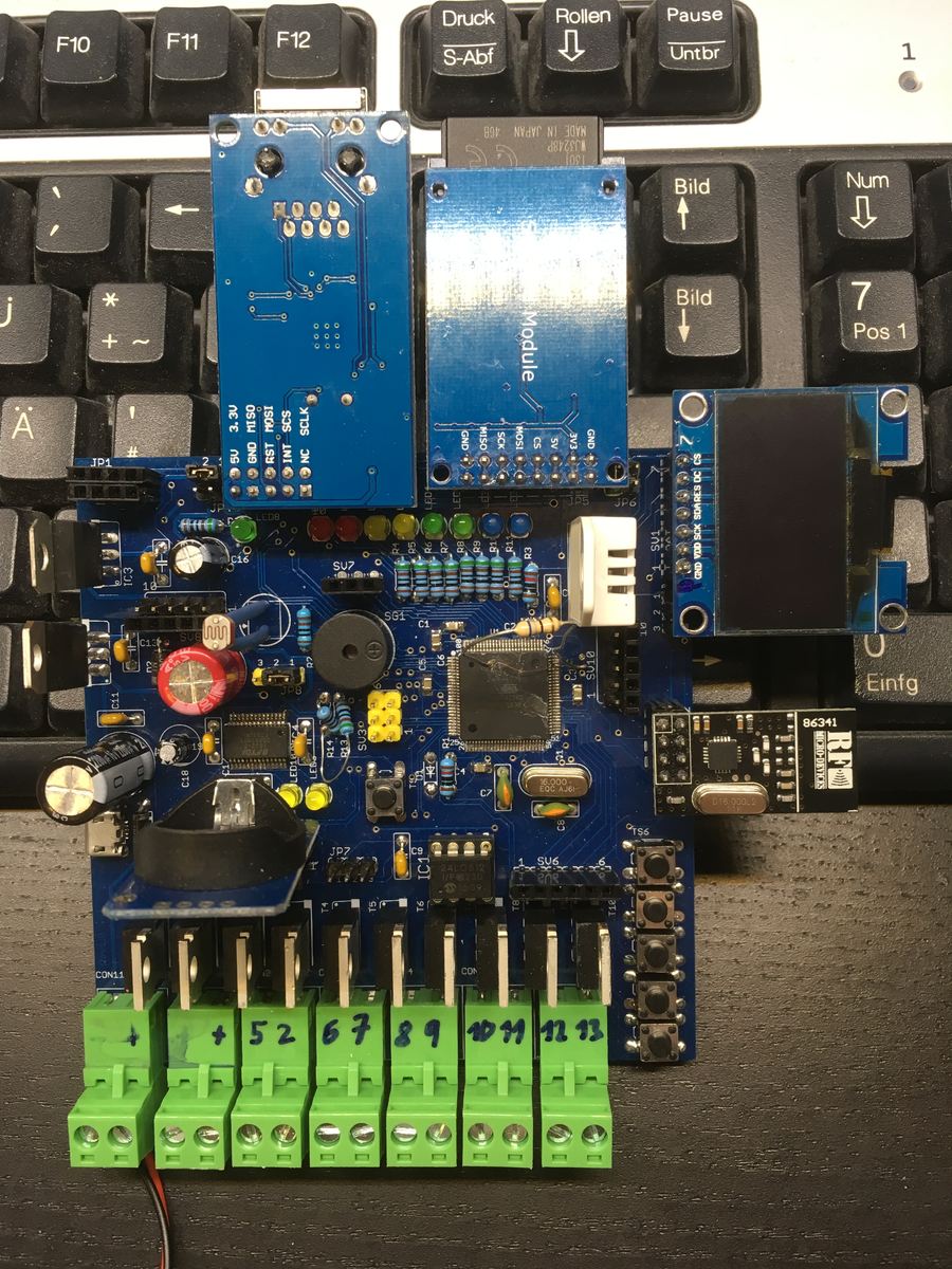

Ich habe in Eagle eine Experimentierplatine für den ATmega2560 erstellt
(und fertigen lassen) die alle möglichen Ausgänge, LEDs, Schalter und
Pin Header hat. Im Endeffekt sind fast alle Pins in Verwendung.
Das zu Routen, mit meiner geringen Erfahrung, war kein großer Spaß. Vor
allem da ich aus Kostengründen nur 10x10cm Platz auf zwei Layern hatte.
Die Groundplane ist ziemlich zerfetzt und mit ein paar Vias wieder
geflickt. Vielleicht ist ja da schon das Problem.

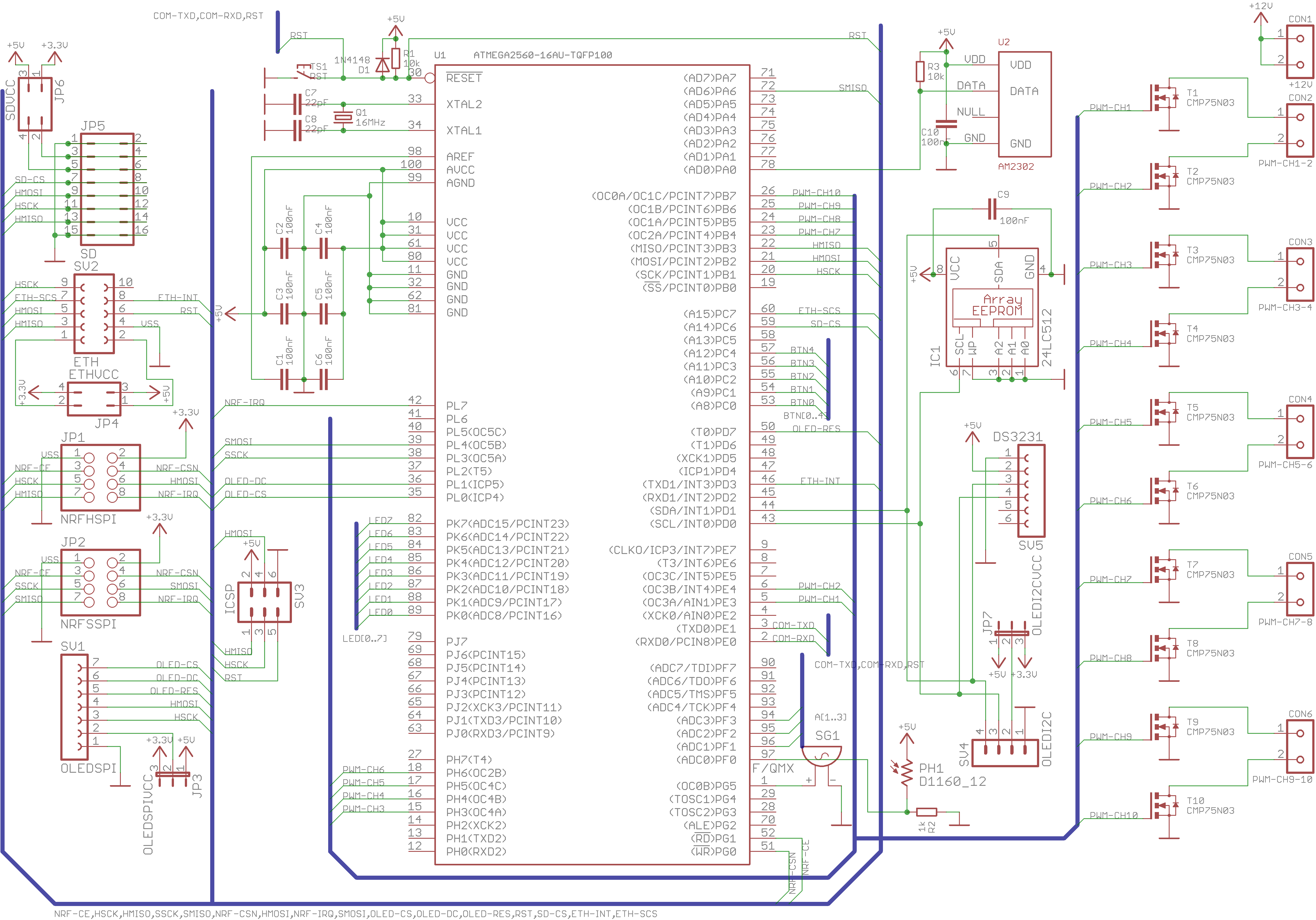

Nun zum Problem: Ich habe zwei Pinheader (2x4) für die typischen
nRF24L01+ Breakout Boards
(https://www.google.at/search?q=nrf24l01&source=lnms&tbm=isch&sa=X&ved=0ahUKEwii0fGt74TVAhXQaVAKHRR0CKgQ_AUIBigB&biw=1207&bih=755#imgrc=QT1IrzzFRTRxYM:)
ausgeführt. Einmal an Hardware SPI und einmal an irgendwelchen I/O Pins
die dann per Bitbang Software SPI mit der DigitalIO Library genutzt
werden. Hintergrund ist, dass ich (ihr werdet es euch schon gedacht
haben) den Arduino Core und die diversen Libraries nutze und da gibts
Konflikte zwischen der SD Karten Lib und der nRF Lib die ich nutze
(https://github.com/nRF24/RF24) betreffend den SPI Bus.
Auf der SoftSPI MISO Line (möglicherweise auch noch wo anders) dürfte
ich eine Menge Störungen haben, denn die nRF Library glaubt ständig, das
nRF Modul hätte Daten empfangen. radio.available() ergibt ständig true,
womit das Programm dort aus dieser Schleife auch nicht mehr rauskommt.
Ich habe denselben Aufbau schon am Steckbrett und auch auf einer
Lochrasterplatine gehabt und da ging alles einwandfrei (bzw. geht auch
jetzt noch einwandfrei). Ich habe dieselben I/O Pins bei der gefertigten
Platine genutzt wie am Steckbrett und auf der Lochrasterplatine.

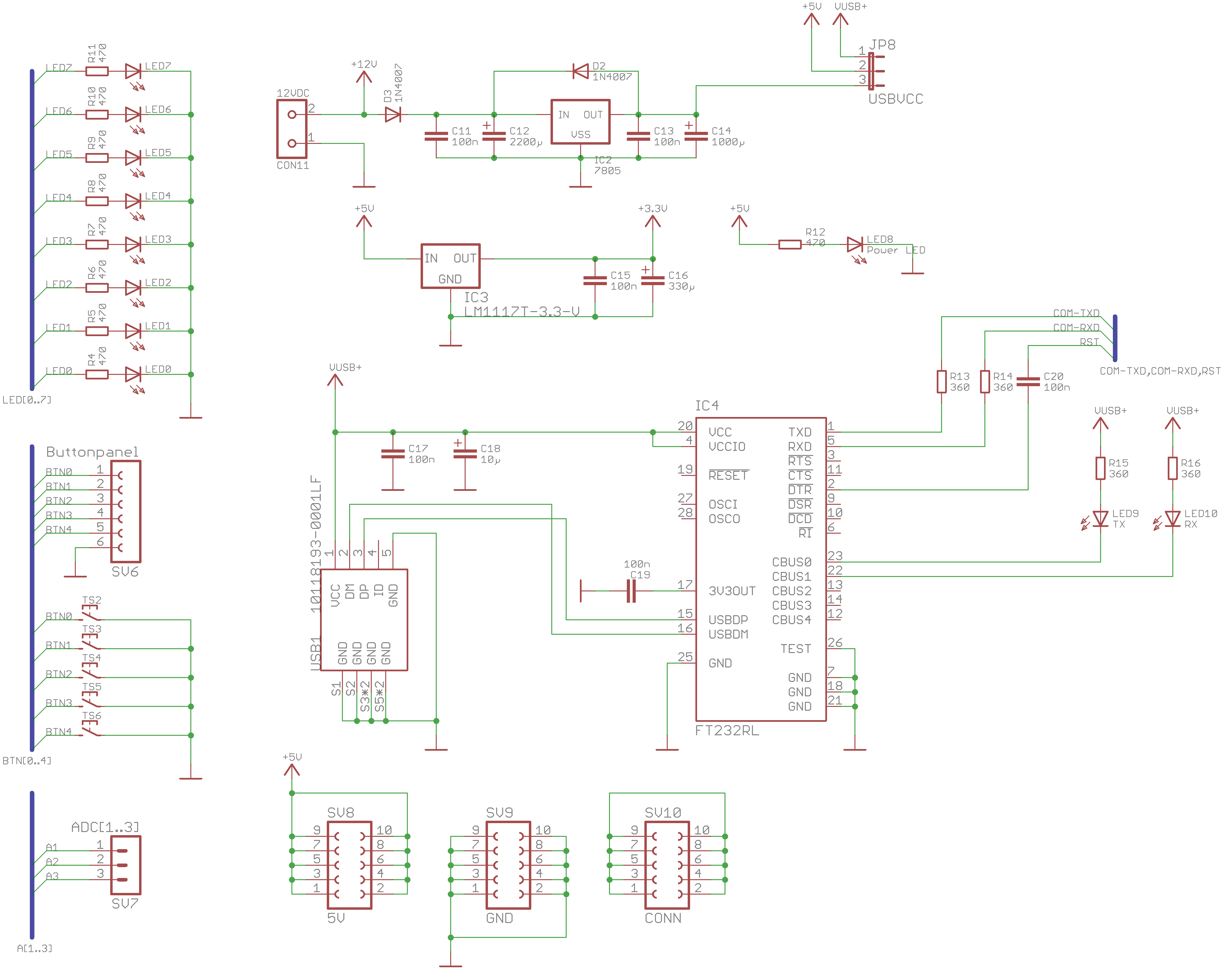

edit: ich habe mich ans Datasheet von Atmel/Microchip gehalten und an
allen VCC/GND Pins so nah wie möglich Decoupling Caps eingesetzt (0805
100n).
16MHz Quarz mit 22pF Kondensatoren, Linearregler (7805 und LD33V). Der
7805 ist mit 2200µF davor und 1000µF sowie 100n geglättet bzw.
entkoppelt, der LD33V hängt dahinter und hat 100n und 330µF (den Elko
nur am Ausgang). Jeder IC hat einen 100n Decoupling Kondensator. Die
Elkos sind von Würth und Nichicon. Beim Testen hängt keine last drauf,
damit sind sie hoffnungslos überdimensioniert.

Ganz klar: den Schaltplan und zwei detaillierte Fotos (beide
Seiten) von deinem Aufbau. Der Schaltplan muss auch vollständig
authentisch sein.
Prosa-Schaltpläne und Prosa-Aufbauten sind hier nicht erwünscht.
Da Prosa-Software auch nicht erwünscht ist wird man sich ggf
später auch noch deine Sketch-Kreation anschauen müssen.
von L. N. (derneumann)
> authentisch sein.
meinst du mit Aufbau nun die Platine wo ich das Problem habe oder die
Lochrasterkatastrophe wo alles funktioniert?
Sorry, wat is Prosa?
Nochmal Prosa...? Sketch Kreation? Du meinst den 3007 Zeilen Moloch
(ohne Libraries)? ;-) Kann mir nicht vorstellen, dass da jemand Lust
haben wird das zu debuggen. Eigentlich funktioniert auch das simpelste
nRF Rcv/Snd Example nicht (mit dem gleichen Fehler), da tut meine
Software dann eigentlich nicht viel zur Sache.
Habe die Bilder angehängt. Achtung, beim Board2.png bitte das File
runterladen und nicht im Browser öffnen. Die Auflösung ist extrem hoch,
damit man schön reinzoomen kann.
von Bastian W. (jackfrost)
Reduzier dein Programm auf das nötigste für beide NRFs ubd schau ob der
Fehler noch da ist.
Du hast beide IRQ Leitungen zusammengefasst ? Das ist bei Push-Pull
Ausgängen schlecht.
Solange kein Clock vom Master kommt macht der NRF nichts mit der MISO
Leitung.
Wie äußern sich deine Störungen ? Lade eine Screenshot mal hoch.
Gruß JackFrost
Ich hatte mich getäuscht, immer wenn CS auf low geht legt der NRF das
MSB vom Statusregister auf MISO.
Da beide auf dem selben CS liegen reagieren immer beide.
Ist das im LA sichtbar ?
Gruß JackFrost

Dann fällt mir auf die Schnelle noch auf dass ein 1000uF
Elko am Ausgang eines Spannungsreglers garantiert nichts
zu suchen hat, der Regler kann nämlich das nicht mehr gut
ausregeln. Richte dich nach den Empfehlungen des Herstellers.
von Arduinoquäler (Gast)
Arduinoquäler schrieb:
> dass ein 1000uF
> zu suchen hat
Gilt auch für den 3.3V Regler der mit 330uF belastet ist.
Hallo!
ich hatte vergessen zu erwähnen, dass es nicht vorgesehen ist zwei NRFs
zu nutzen, es ist also immer nur einer der beiden NRF Header besetzt.
Das mit dem Spannungsregler wusste ich nicht, ich mwusste nur dass eine
Schutzdiode hingehört und dass der Elko vorm Regler größer sein sollte
als der dahinter, wobei das mit der Diode dann auch obsolet wäre.

Zum Beispiel die Widerstände in Serie direkt beim µC erscheinen mir
sinnvoll?!
Nochmal zum Spannungsregler: Trifft das mit dem Elko am Ausgang auch
dann zu, wenn da doch immer eine Last dranhängt? Kann dieser 1000µF Elko
am Ausgang mit eine Rolle bei diesem Problem spielen oder war das ein
genereller Hinweis auf einen Fehler?
Zumindest laut Multimeter ist die Spannung immer dort wo sie sein soll,
mag daran liegen, dass der Regler wohl nicht viel nachzuregeln hat, da
sich die Last und die Versorgungsspannung nur wenig ändern.

von Peter D. (peda)
Nein.
Ich habe es noch nie erlebt, daß ein Spannungsregler wegen zu großem
Elko Probleme macht.
Aber ich habe es schon oft erlebt, wenn man nur die Minimalwerte nimmt,
daß dann Störspitzen einfach über den Spannungsregler springen und die
nachfolgende Schaltung killen.
Insbesondere im KFZ ist ein dicker Elko überlebenswichtig, wenn man
nicht riesen Drosseln am Eingang hat.
Spannungsregler sind nämlich nicht gerade schnell, das Ausregeln von
Transienten ist daher nicht ihr Ding.
