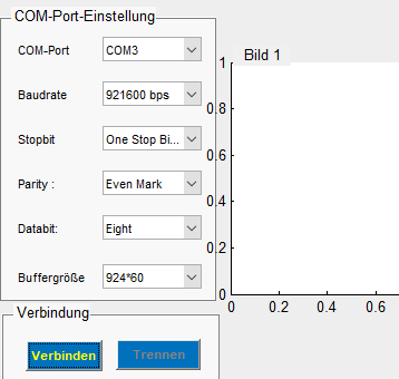

Hallo liebes Forum,
leider musste ich mein Hauptarbeitsrechner neu aufsetzten. Mach
Installation von Matlab, wollte ich meine entwickelte Hardware per FTDI
und USART wieder zugreifen. Das Problem, es funktioniert nicht mehr.
Wähle ich den COM-Port aus erscheint folgende Fehlermeldung:
Index exceeds matrix dimensions.
Error in main_ui>connect_btn_Callback (line 160)
handles.serialPort = initSerialPort(hObject, eventdata, handles, handles.com_port{12});
Error in gui_mainfcn (line 96)
        feval(varargin{:});
Error in main_ui (line 39)
    gui_mainfcn(gui_State, varargin{:});
Error in @(hObject,eventdata)main_ui('connect_btn_Callback',hObject,eventdata,guidata(hObject))
Error while evaluating uicontrol Callback

#5078056
Der Fehler sagt ja alles, oder? Du greifst wo auf ein Element zu, das
nicht existiert.
Was gibt
aus? Sollte ja COM1 bis COM** sein...
Was passiert, wenn du den Port (nur zum Testen) fix programmierst?
Nach dem "neu aufsetzen" werden die Portnamen gerne neu nummeriert...
OP Persönliche Seite #5078071
Das ist richtig, funktioniert nur auch nicht wenn ich COM3 vergebe.
handles.serialPort = initSerialPort(hObject, eventdata, handles, handles.com_port{3});
EDIT:
Wer lesen kann ist klar im Vorteil!!!
Hier ist der Fehler zu finden:
com_port_ind = get(handles.com_port_pop, 'Value');
% Diese Zeile war auskommentiert:
handles.serialPort = initSerialPort(hObject, eventdata, handles, handles.com_port{com_port_ind});
%% Hier war eine fester COM-Port zugewiesen, warum auch immer....
%handles.serialPort = initSerialPort(hObject, eventdata, handles, handles.com_port{12});
set(handles.connect_btn, 'Enable', 'off');
set(handles.disconnect_btn, 'Enable', 'on');
% Open the serial port for reading and writing.
fopen(handles.serialPort);
